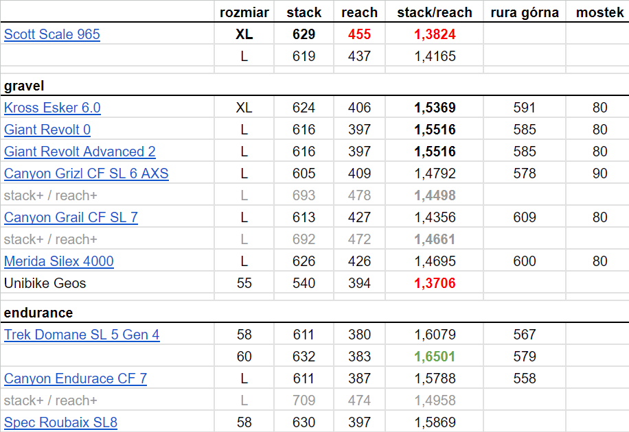

admroz Napisano 4 Września Napisano 4 Września (edytowane) Odgrzebuję stary wątek, bo mam prawie identyczne wymiary i rozważam zakup dokładnie takiego samego roweru. Moje pytanie jest nie tylko o Grizl, ale też trochę bardziej ogólne, dlatego muszę się trochę rozpisać, za co z góry przepraszam Obecnie jeżdżę na Scott Scale 965 w rozmiarze XL, który jest dla mnie trochę za długi - dałem krótszy mostek, siodło bardziej do przodu, a i tak drętwieją dłonie/nadgarstki. Jak go kupowałem, to mierzyłem jeszcze L, ale w nim sztyca była wysunięta na maksa, miałem wrażenie, że dupsko mam wyżej niż głowę. W te wakacje jeździłem na kilku rowerach MTB z wypożyczalni i miałem podobne odczucia w temacie L vs XL. Krótko mówiąc - L ma za mały stack, a XL ma za duży reach (chyba) Myślę o gravelu, który byłby komfortowy - nie planuję startować w zawodach, ścigać się, nie planuję też wypraw . Lubię jeździć rekreacyjnie, raczej po lesie, dlatego raczej odrzucam szosy endurance (np. Domane), ale może to błąd? Co poradzicie? Jeśli chodzi o Grizl to wg. rozmiarówki Canyona wpadam w L, ale czy tu nie będzie podobny problem i rower nie będzie dla mnie za długi? Porównuję stosunek stack/reach z innymi gravelami (np. z Kross Esker albo Giant Revolt) i Grizl ma dość niską wartość, czyli raczej jest mniej komfortowy, jednocześnie na forach czytam opinie, że jest komfortowy, a nie sportowy. Nawet tu w tym wątku @some1 pisze "chyba że chcesz bardziej na sportowo to M, rower będzie krótszy, kierownica niżej", a jednocześnie @Mihau_ "w miarę wygodnego na długich dystansach ale wykastrowanego z cech "sportowych" to w grę wchodzi wyłącznie rozmiar M". Czyli dwie zupełnie odwrotne opinie! Jak dla mnie to kwadratura koła, na M będę miał wyżej tyłek, więc bardziej będę się opierał na rękach, a na L będę miał ręce bardziej wyciągnięte do przodu - w obu wypadkach ręce mogą drętwieć. Zatem może Grizl nie jest dla mnie? Może jednak szosa Endurance tylko wrzucić trochę szerszą oponkę? @tomasz777 Udało się ostatecznie coś wybrać? Edytowane 4 Września przez admroz Cytuj
some1 Napisano 4 Września Napisano 4 Września Cytat Nawet tu w tym wątku @some1 pisze "chyba że chcesz bardziej na sportowo to M, rower będzie krótszy, kierownica niżej", a jednocześnie @Mihau_ "w miarę wygodnego na długich dystansach ale wykastrowanego z cech "sportowych" to w grę wchodzi wyłącznie rozmiar M". Czyli dwie zupełnie odwrotne opinie! @admroz nie tyle odwrotne, co jego zdaniem L jest definitywnie za duży i do niczego się nie nadaje. Tylko, że Grizl ma inne proporcje niż typowy rower szosowy i w związku z tym też niektóre wymiary odbiegają od tego co przyjęło się za szosowy standard przy określonym wzroście. Współczynnik stack/reach też będzie inny. Ale nie znaczy to, że pozycja rowerzysty też jest inna, tak jak wyżej napisałem według tabelek Canyona realny stack+ i reach+ są bardzo zbliżone do ich szosy endurance. Oprócz wymiarów samej ramy istotne są też parametry mostka, podkładki i kształt kierownicy. Producenci rzadko podają to wszystko a mogą one zrobić kilka cm różnicy. Taki urok kupowania rowerów przez internet. Choć przy zakupie stacjonarnym kilka minut przejażdżki pod sklepem też wiele nie powie. Cytuj

Maciorra Napisano 4 Września Napisano 4 Września 5 godzin temu, admroz napisał: Porównuję stosunek stack/reach z innymi gravelami Porównaj sobie jeszcze ETT, bo jeśli chcesz wiedzieć jak rower będzie dopasowany na siedząco, to reach nie ma tu znaczenia. 1 Cytuj

some1 Napisano 4 Września Napisano 4 Września 2 godziny temu, Maciorra napisał: Porównaj sobie jeszcze ETT, bo jeśli chcesz wiedzieć jak rower będzie dopasowany na siedząco, to reach nie ma tu znaczenia. A jakie znaczenie ma ETT jeśli jeden rower ma mostek 70 mm, kierownicę z reach 65 mm i klamki Shimano, a drugi ma mostek 90 mm, kierownicę reach 80 mm i klamki Sram? Cytuj
Maciorra Napisano 4 Września Napisano 4 Września @some1 A jakie znaczenie mają takie czy inne klamki albo mostek jak kolega porównuje sobie reach i stack RAMY? Wiadomo, że kokpit ma znaczenie w ustaleniu ostatecznej pozycji ale kolega se porównuje parametry ram. I nie pomijałbym ETT, chyba, że zamierza jeździć cały czas na stojąco:P Cytuj
some1 Napisano 4 Września Napisano 4 Września A to jeździsz samą ramą czy rowerem z kierownicą, mostkiem, itd...? Patrząc na samo top tube, to Grizl jest 2 cm dłuższy niż Endurace. Toż to różnica o cały rozmiar i tabela wzrostu wydaje się bez sensu. Ale Endurace ma 2 cm dłuższy kokpit i wychodzimy na zero. A to tylko przykład dwóch rowerów tego samego producenta, gdzie mamy przynajmniej dużą szansę, że wymiary są podawane w spójny sposób. Cytuj
Maciorra Napisano 4 Września Napisano 4 Września Cytat A to jeździsz samą ramą czy rowerem z kierownicą, mostkiem, itd...? 🙄 Przeczytaj sobie na spokojnie jeszcze raz co napisałem. Zwłaszcza mój pierwszy post... Cytuj
some1 Napisano 4 Września Napisano 4 Września (edytowane) No to przykład praktyczny, na którym rowerze admroz będzie bardziej wyciągnięty? 1. Grizl w rozmiarze L z top tube 578 mm 2. Grail w rozmiarze L z top tube 609 mm 3. Endurace w rozmiarze L z top tube 558 mm 5 cm różnicy w rowerach w tym samym rozmiarze, którą Canyon całkiem niweluje innym kokpitem. Co daje porównanie ETT w tym przypadku? Jeśli chodzi o pozycję rowerzysty, to nic. Można powiedzieć, że ramy się różnią i tyle. Edytowane 4 Września przez some1 Cytuj
