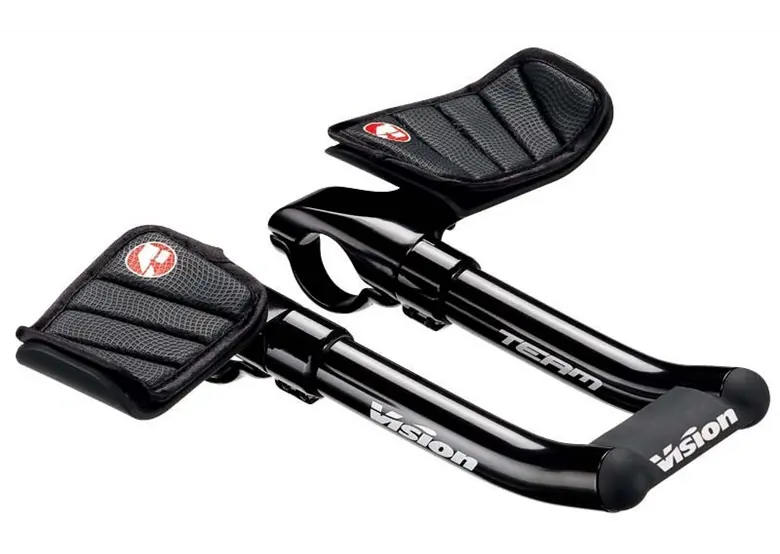

1. Lemondka VISION Clip-on Team Mini TT
vision-clip-on-team-mini-tt-2-163478-f-s

podoba mi się ta numer 2, minimalistyczna, ale bez podłokietników. Nie chce też zasłonić sobie chwytów na kierownicy.

Krótkie lemondki są niewygodne. Na niektórych zawodach nie wolno używać lemondek które wystają poza klamkomanetki i dlatego producenci je robią. Jak nie ma tego ograniczenia lepiej kupić w standardowym rozmiarze. Ostatnia (Airstryke) ma tą zaletę że na wąskiej kierownicy nie blokuje górnego chwytu. Natomiast wadą jest to że hałasuje na nierównościach (kiedy podłokietniki są podniesione). Przy jeździe turystycznej kiedy nie walczymy o każdy W możesz rozważyć Flip Ergo 50a zamiast Airstryke bo ramiona można rozstawić szerzej, klatka piersiowa nie jest ściśnięta, wygodniej się oddycha a rower bezpieczniej się prowadzi (szerszy chwyt).
Edytowane przez chrismel
Napisano (edytowane)
Składa się tak samo jak Airstryke. Nie ma możliwości dołożenia podkładek podwyższających w obydwu.
PS. Ta "lemondka" PRO jest strasznie malutka. 15x15 cm czy coś koło tego z tego co pamiętam. Bardziej nadaje się do wsunięcia kciuków w górnym chwycie niż jazdy na niej.
