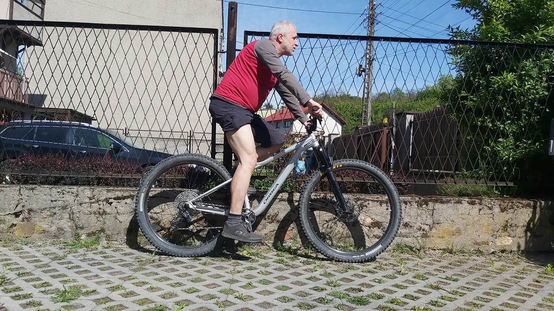

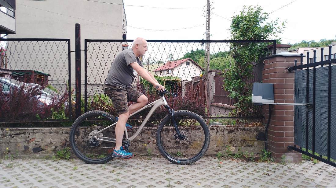

Mam 177 wzrostu i 87 inseam. Większy rower ma rich 480 i mostek 35mm. Mniejszy ma 435 rich i 45mm mostek. Ta pozycja nie jest zbyt naturalna bo trudno jest dobrze się ułożyć będąc oparty o płot i jeszcze zdążyć sie ustawic zanim samozwywalacz zrobi zdjęcie. Ręce mam zawsze ugięte. Nie dużo. Dwóch fiterow po wysłaniu zdjęcia na  a dużym rowerze stwierdziło że ztaka długa rama nie ma ci startować. Więc kupilem Mke. Prawdę mówić nie czuję różnicy za dużej między tymi rowerami. Mam jeszcze oba i testuję.

Gorset też może być za słaby. A te kierownice w tych dwóch rowerach są takie same czy różne? Może jedna jest bardziej płaska a druga ma jakiś tam kąt gięcia w górę i do tyłu czyli upsweep i backsweep? Może ten wznios 50mm też był nieodpowiedni dla Ciebie? Zwężenie kierownicy, jak już ktoś doradzał powyżej, też może mieć znaczenie. Zanim się zacznie ciąć kierownicę można testować przesuwając gripy do wewnątrz co 1 cm. W tym drugim rowerze ze zdjęć, tym niby za dużym, jeszcze trochę bym dał klamki do dołu
