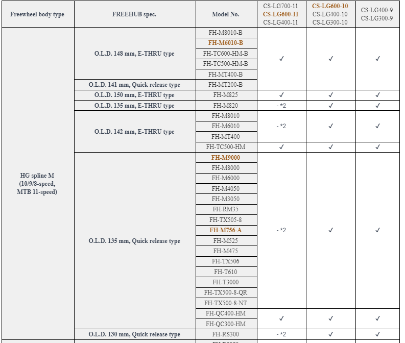

swagity Napisano 13 Maja Autor Udostępnij Napisano 13 Maja (edytowane) @Dokumosa bez boosta, teraz jak się zagłebiłem w temat to widzę że kaseta linkglide 11s według shimano nie wchodzi na prawię żadną piaste QR, przynajmniej od produkcji shimano *2 Interference may occur with the rear derailleur and spokes. Jedynie te dwie piasty QC400 i QC300 natywnie je akceptują, przy czym piaste chciałem wymienić w kolejnej części modyfikacji i nie brałem na razie tego pod uwagę. Oraz jak wymieniać to na coś lepszego niż te dwie wymienione 😕 Shimano też zapewnia małą ściągawke jakie powinny być odległości dla tych kaset: https://si.shimano.com/en/cues/technical-assets-techdoc-techinfo przy czym nie wiem czy chce sie bawić w mierzenie tego i ewentualnie zwracanie Edytowane 13 Maja przez swagity Cytuj Odnośnik do komentarza Udostępnij na innych stronach More sharing options...

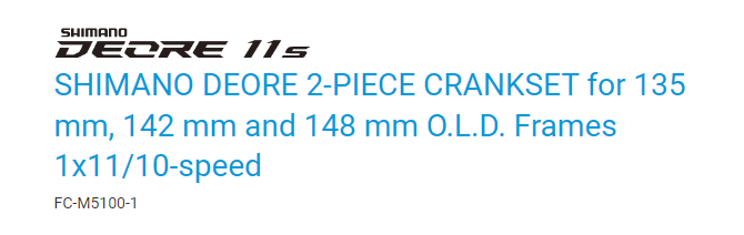

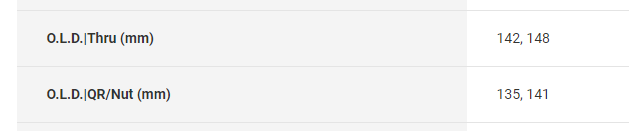

Dokumosa Napisano 13 Maja Udostępnij Napisano 13 Maja To że kaseta może haczyć o szpychy to jedno. Drugie - korba m5100 jest boost only. Montujac to w przypadku ramy OLD 135mm bedzie sieczkarnia - caly czar LinkGlide nagle znika. Cytuj Odnośnik do komentarza Udostępnij na innych stronach More sharing options...
swagity Napisano 13 Maja Autor Udostępnij Napisano 13 Maja @Dokumosa a to nie wiedziałem, według strony shimano M5100-1 jest BOOST/QR Cytuj Odnośnik do komentarza Udostępnij na innych stronach More sharing options...
Dokumosa Napisano 13 Maja Udostępnij Napisano 13 Maja Działać działa. A że glośno i szybciej się zużywa to zupełnie inna sprawa. Jeśli celujesz w blat 40/42T to są korby serii Cues pod linię 50mm. Cytuj Odnośnik do komentarza Udostępnij na innych stronach More sharing options...
swagity Napisano 13 Maja Autor Udostępnij Napisano 13 Maja @Dokumosa dzięki! Chyba wezmę Cues FC-U6000 (seria 8000 kosztuje 600zł więcej 😕 ) Postaram się jeszce poszukać jak to jest z tą kasetą linkglide, z tego co widzę jest jakaś odrobine "lepsza" piasta pod linkglide Shimano FH-UR600 z którą chodzi ta kaseta(potrzebna nakładka która jest w zestawie) Cytuj Odnośnik do komentarza Udostępnij na innych stronach More sharing options...
