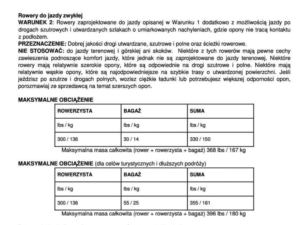

cincin27 Napisano 13 Maja 2024 Napisano 13 Maja 2024 Popatrz na rowery Gianta, np. typu cross z serii Roam. Mają bardzo duże limity wagowe. Cytuj
