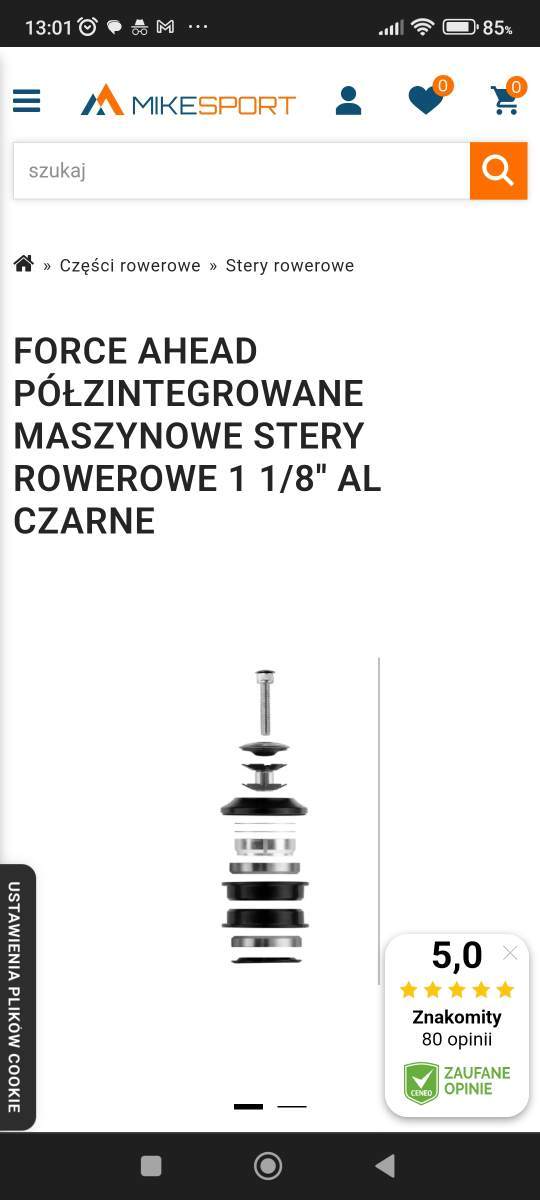

bob555 Napisano 10 Maja Udostępnij Napisano 10 Maja Witam Zmieniłem amortyzator w rowerze żony. Po montarzu nowego została mi podkładka podobna do tej: https://www.rowerowaholandia.pl/p93790-pierscien-zaciskowy-elvedes-1-1-8-36-stopni-8-4-mm taka stożkowa z nacięciem z jednej strony tyle że plastikowa Pytanie w jakiej kolejności ona ma być zamontowana bo nie mogę jej jakoś wpasować? Cytuj Odnośnik do komentarza Udostępnij na innych stronach More sharing options...
chudzinki Napisano 10 Maja Udostępnij Napisano 10 Maja Z tego co pamiętam to na górne łożysko, odwrotnie niż na zdjęciu. Nie lata Ci teraz amortyzator w główce? Cytuj Odnośnik do komentarza Udostępnij na innych stronach More sharing options...
Turysta05 Napisano 10 Maja Udostępnij Napisano 10 Maja Tak jak napisał @chudzinki. Trochę zależy, czy łożyska maszynowe, czy wianki na konusy. Razem z amortyzatorem wymieniłeś łożyska? Dla maszynowych wygląda tak: Cytuj Odnośnik do komentarza Udostępnij na innych stronach More sharing options...
