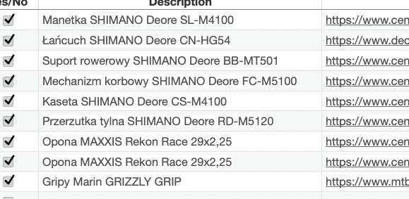

mpogor Napisano 10 Maja Udostępnij Napisano 10 Maja 19 godzin temu, swagity napisał: Witam wszystkich, Niedawno zakupiłem dziewczynie rower Cube Nature 2024 https://www.cube.eu/pl-pl/cube-nature-shinymoss-n-black/c873d3e73c9ca28d2d3201944a756dbe Patrząc na to że w wyższych modelach tego roweru jest stosowana ta sama rama pomyślałem o wymianie napędu na ten z wyższych modeli np ten https://www.cube.eu/pl-pl/cube-nature-slx-galactic-n-black/2e07c67ed4208d5cc4a53bb7b0225296 taką wymiane obliczyłem na około 2000zł Przy czym widząc jak moja dziewczyna męczy się z napędem 3x8 (nie umie dobrać przerzutek) to uznałem że 3x10 będzie nawet gorsze pod tym względem. Pytanie do was czy w jakimś rozsądnym budżecie 1000-1500, dałoby sie tam wymienić napęd na 1x10/11/12 lub 2x/8/9/10/11 raczej z grupy MTB od shimano(Deore, deore XT,slx zależnie od ceny)? Sam jeżdze na 1x12 i sobie bardzo chwale (jeździmy razem i raczej nie będziemy osiągać wielkich prędkości, bardziej rekreacyjna jazda) Ja jestem właśnie w trakcie wymiany z 2x8 Shimano Altus na 1x10 Deore (taki sam, jak w lepszym modelu mojego Marina). Długo myślałem nad tym, żeby dać 1x11 ale przekonał mnie chłopak z serwisu, że w sumie to nie potrzebuję dodatkowej większej zębatki w kasecie przez wzgląd na mój styl jazdy. Cytuj Odnośnik do komentarza Udostępnij na innych stronach More sharing options...

mpogor Napisano 10 Maja Udostępnij Napisano 10 Maja Dzięki wielkie! Wiem, że nie produkuje, bo już zerkałem, a martwię się że mi te 32 nie starczy. Łańcuch już mam i generalnie wszystko, co trzeba wymienić. 3 odpowiedzi wyżej wstawiłem listę zakupów pzdr Cytuj Odnośnik do komentarza Udostępnij na innych stronach More sharing options...
mpogor Napisano 10 Maja Udostępnij Napisano 10 Maja 37 minut temu, chudzinki napisał: Da się, ale Shimano z tego co się orientuje nie produkuje. https://www.google.com/search?q=deckas+96&rlz=1C1YTUH_plPL1061PL1061&oq=deckas+96&gs_lcrp=EgZjaHJvbWUyBggAEEUYOdIBCDQ3NDJqMGoxqAIAsAIA&sourceid=chrome&ie=UTF-8 @swagity, zapomniałem o łańcuchu... HG54 jak wspomniano powyżej. Zamówione 34 i 36 na wszelki wypadek Dzięki! Cytuj Odnośnik do komentarza Udostępnij na innych stronach More sharing options...
