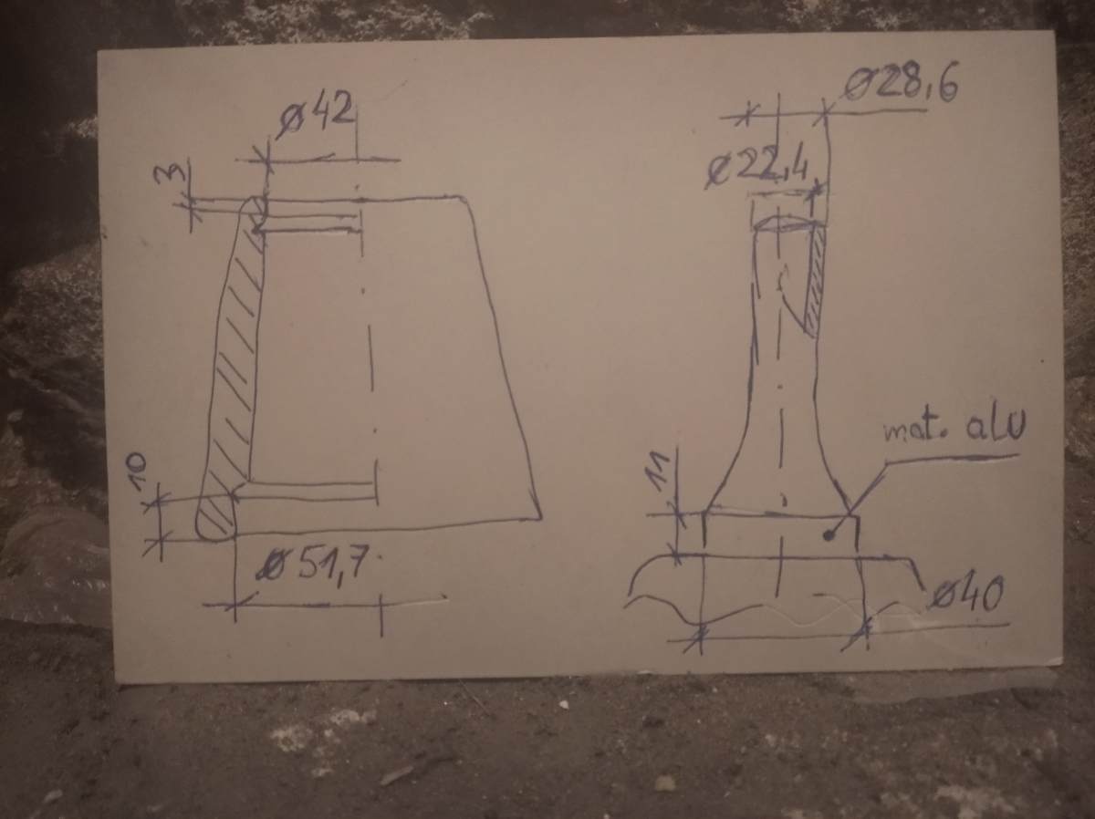

Kupiłem pierwszą w swoim życiu ramę pod stery ahead. I chyba na dzień dobry - trochę nietypowe:( .
Główka ramy i rura sterowa na rysunku.
Co ja mam do tego kupić? Czy są takie komplety? Jak oznaczone? Czy trzeba kupić osobno górę i dół?
Jaki rodzaj (markę) powinienem wybrać? Będą miały dość ciężką pracę. 8 bar w oponach, różne drogi, czasem kiepskie, jazda całoroczna, przebieg 7-8 kkm rocznie.
Pytania dodatkowe: Czy gwiazdki/szyszki są takie same do rur metalowych i karbonowych? Moja ma grubą ściankę. Średnica wewnętrzna - jak w rurze gwintowanej 7/8".
Jak prosto obciąć rurę sterową? Jak obcinałem rury gwintowane, to się specjalnie tym nie przejmowałem :)
Z góry dziękuję za odpowiedzi.

Jaka rama, najczęściej producent podaje jakie stery są potrzebne. Po tych wymiarach co podałeś to mi wygląda na is42/is52, zakładam że pod pojęciem ahead rozumiesz stery zintegrowane ( czyli same łożyska )

stery to chyba IS42/28.6-IS52/40 czyli zintegrowane pod taperrurę od widła
gwiazdka jest do metalowych sterówek do karbonowych nie wbija się gwiazdki - są takie rozporowe grzybki ("compression plug" albo "Steerer Tube Expander Compression Plug")

To chińska rama torowa. Stalowa, widły karbonowe.

Aluminiowy jest ten pierścień/tuleja, na który trzeba nabić dolne łożysko. Reszta - karbon. Główka ramy - oczywiście - stal.
