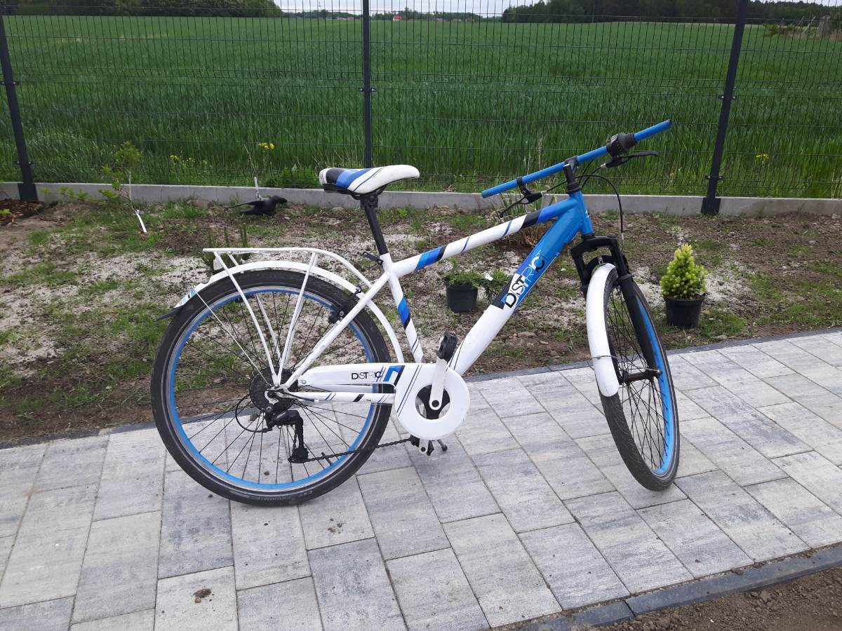

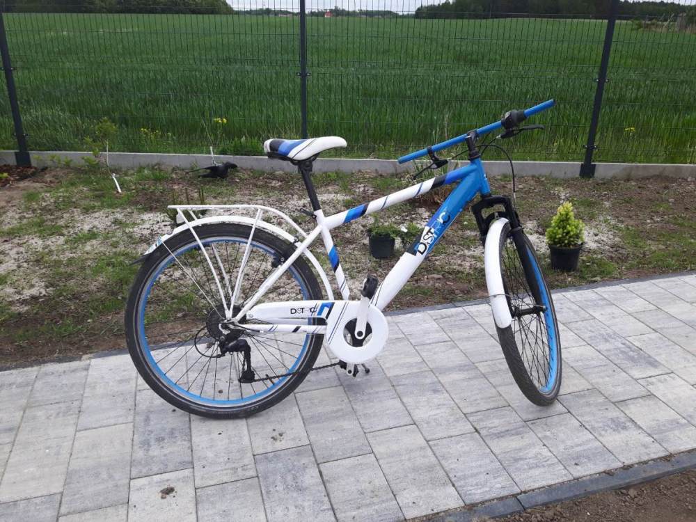

Ja napisze inaczej, bo ostatnio sporo rowerów odrestaurowywałem i ten Twój to jak nówka jeśli chodzi o rocznik😁. I napiszę,ze do wymiany zazwyczaj kwalifikują się głównie siodło, chwyty,linki,pancerze i klocki a reszte da się odratować ale wymaga to dużo pracy. Tutaj masz przykład złomu który stał na zewnątrz kilka lat, a od dobrych 10 nie jeździł. Jednak taki rower nigdy nie będzie "chodził" jak nówka, oczywiście gdyby to wszystko wymienić jak planujesz to byłby lepszy ale chodzi o opłcalność.

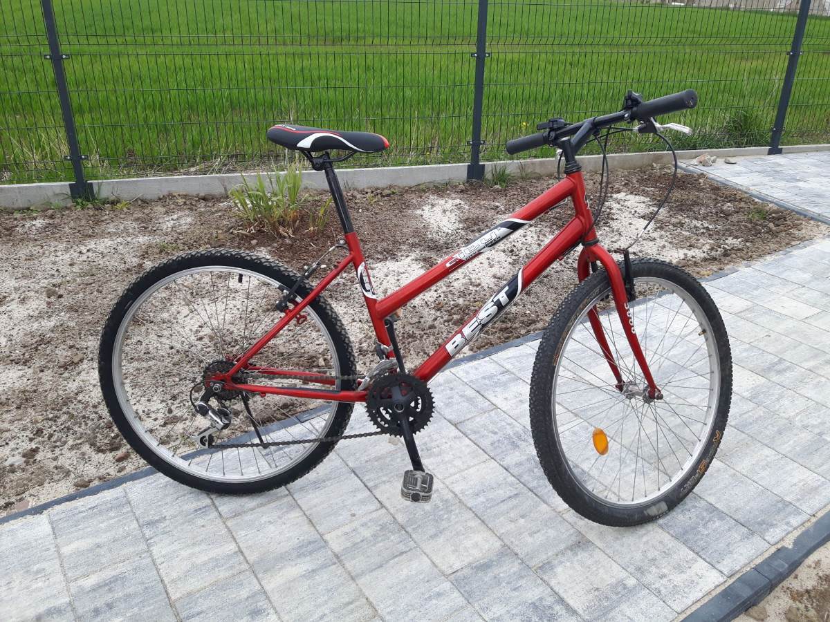

tu masz jeszcze jeden jeszcze nie skończony, to był jakiś złom z Holandii. Także pomyśl czy nie lepiej byłoby pobawić się i odrestaurować to co jest zamiast wymieniać. Tyle,że trzeba to rozebrać do gołej ramy co nie zawsze lekko idzie😁, wszystko odrdzewić, wyczyścić, ewentulnie naprawić i moze wyjść sprawny sprzęt.
