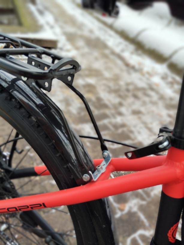

Witam,
gdzie mógłbym dostać dodatkowy solidny adapter, który pozwoli ustawić wyżej bagażnik Crosso, tak aby zwiększyć przestrzeń na  Błotnik SKS Bluemels Style 27,5-29" 65 mm?
Jak widać na zdjęciu, błotnik który leży luźno na oponie, dzieli tylko kilka milimetrów od bagażnika, a producent zaleca, żeby błotnik był oddalony od opony o co najmniej 15 mm.
Oczywiście obecny adapter musi zostać, ponieważ ma specjalny otwór na sakwy, które posiadam. Chodzi o zamontowanie dodatkowego adaptera.
Edytowane przez Viking1
wstawienie zdjęcia o lepszej rozdzielczości
Wątpię czy taki adapter można kupić, prędzej dorobić z płaskownika alu lub blachy.
  Ale spróbuj bez, wbrew zaleceniom. Miałem podobny problem, miejscami luz 8mm, a jednak się sprawdza, jeździłem też zimą w śniegu. Tam gdzie mogłem naciągnąłem błotniki na większy luz.
