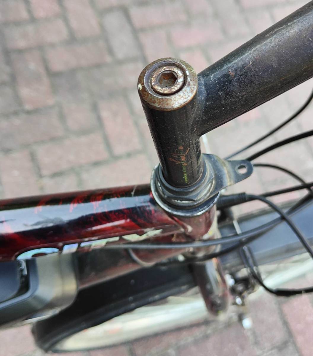

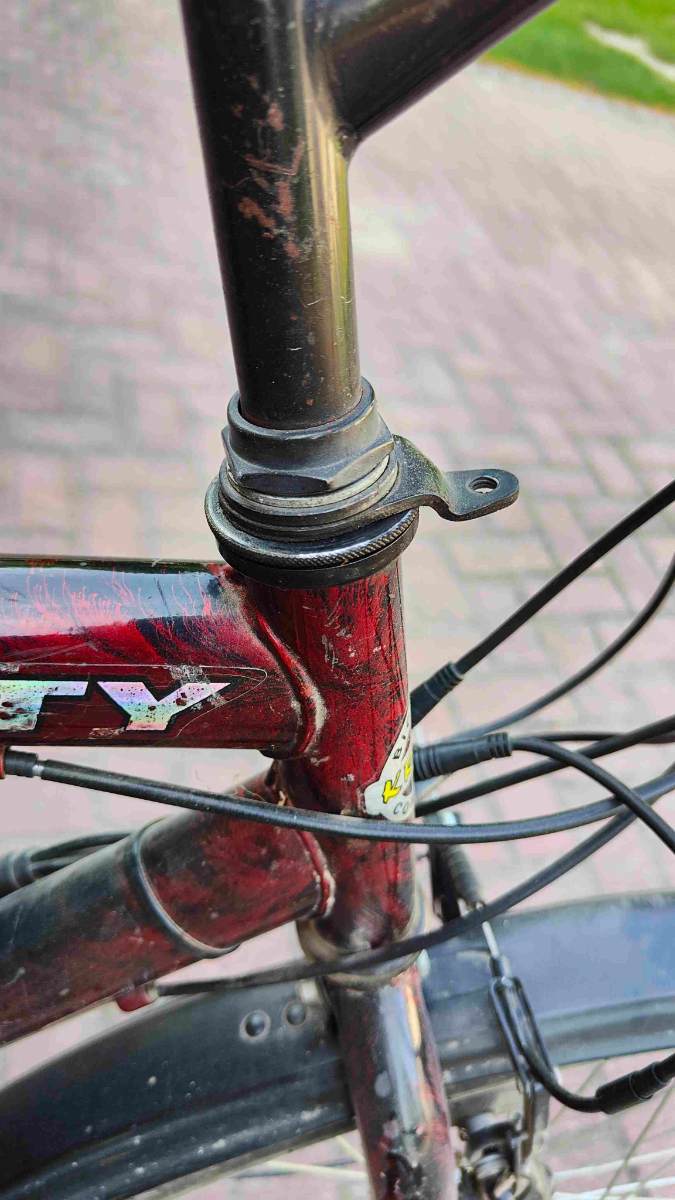

Witam,
ponieważ kompletnie nie wiem, na co zwrócić uwagę i co jest istotne stwierdziłem, że zapytam.

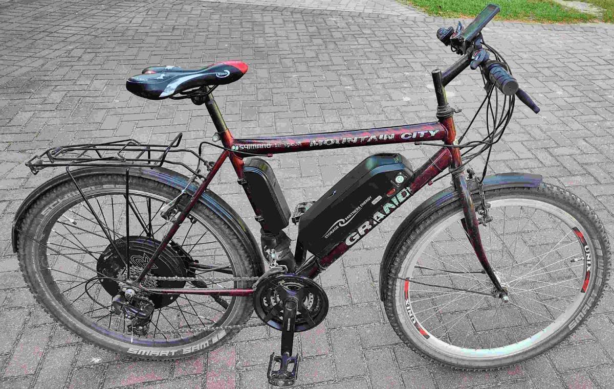

W związku z tym, że przerobiłem rower na elektryka to wymyśliłem sobie dodanie amortyzacji z przodu bo rower jest bardzo sztywny co jest odczuwalne na nierównościach.
Jest to dosyć stary rower, ale może coś da sie z tym zrobić.
Parametry:
- 26 calowe koła,
- długość widelca od ramy to około 41 cm,
- długość ramy (część pomiędzy kierownicą a widelcem) około 15,55 cm
- długość kierownicy od ramy 11 cm
- grubość drążka kierownicy 22 mm.
Jak widać na zdjęciach kierownica posiada od góry śrubę (nie wiem na ile to jest istotne).
I tutaj moje pytania:
Czy idzie znaleźć jakiś widelec z amortyzacją, który będzie pasował?
Jeżeli nie jest to prosta sprawa to na co zwrócić uwagę podczas szukania widelca?
Ewentualnie może ktoś jest w stanie wskazać w prost jakiś model?
Generalnie dopuszczam wymianę wszystkiego czyli:
- widelec,
- koło,
- hamulce,
- kierownica.

To jest już dzisiaj antyk na 1 calowej rurze. Musiałbyś używek szukać, ale one będą (i ile będą) tak stare jak ten rower więc stan w praktyce tragiczny i raczej ciężko będzie to serwisować.

Niestety, nie znajdziesz nowego widelca, który by pasował do tego typu rury sterowej,
Ten rower jest dla Ciebie za mały, co widać po mocno wysuniętym do tyłu siodełku, więc najlepsze, co możesz zrobić to zacząć zbierac na nowy, we właściwym rozmiarze.

Może faktycznie lepiej jak sobie odpuszczę modyfikację, ale zanim to zrobię odkręcę widelec i sprawdze jaka jest średnica rury. Jeżeli coś znajdę to może zrobię sztukę dla sztuki i po kombinuję.
Faktycznie może okazać się, że łatwiej jest się zaopatrzyć w nową ramę.
Wielkiego wyboru nie ma, ale coś tam się znajdzie:
Widelec rowerowy Zoom 26 1cal gwint 85-210 mm - 1-WID565 - 12705111720 - Allegro.pl
AMORTYZATOR 26 XCM-P 1' GWINT SUNTOUR R21 B.P AS62 - 0001000699687936 - 11407654503 - Allegro.pl
AMORTYZATO AS100 26 XCE P SUNTOUR 1 CAL 21 VB C.P. - SF8-XCE6-P-L - 10728935339 - Allegro.pl
Może być konieczne przedłużenie gwintu na rurze sterowej widelca, ale czasem można tą usługę zamówić przy kupnie u sprzedawcy (bike-system to oferuje).
Te widelce to nie jest szczyt techniki, ale coś tam się uginają, a dodatkowo mają mocowanie pod hamulce tarczowy, więc po zmianie piasty (lub koła) dają możliwość zamontowania mocniejszego hamulca.
