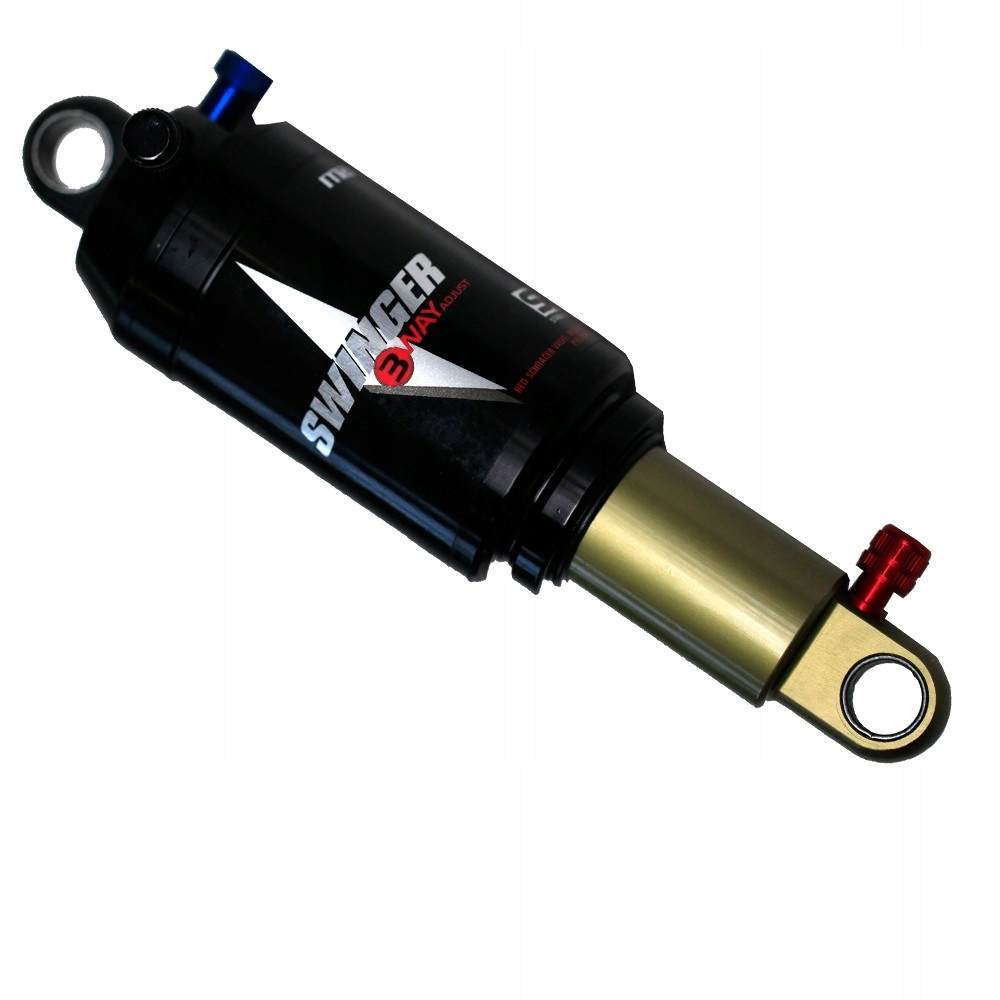

Tydzień temu zakupiłem swój pierwszy rower Full suspension, amortyzator przedni to rock shox recon a tylni Manitou Swinger 3 way i co do niego mam właśnie kilka pytań.
Dziś przy myciu roweru odkręciłem czarny zawór powietrza i spuściłem powietrze z amora. Przy spuszczeniu powietrza z amora dodatkowo wylał się trochę olej. Rozumiem, że trzeba teraz napompować powietrze do amortyzatora? czy olej też trzeba zalać? Na amortyzatorze widzę trzy zawory. Niebieski, Czerwony i czarny. Mógłbym prosić o pomoc i wytłumaczenie o co z tym wszystkim chodzi? Czy rower teraz muszę dać do serwisu czy będę w stanie sam to zrobić bez wiedzy na ten temat?

Niebieski to nie zawór tylko pokrętło regulacji tłumienia. Czarny zawór do pompowania puszki, czerwonym pompuje się komorę pod IFP i NIE powinno się tego ruszać.
Ja spuściłeś stamtąd powietrze, a w komorze głównej było ciśnienie to IFP wypchało do końca i teraz damper jest do pełnego serwisu żeby normalnie działał.
potrzebujesz pompki do amortyzatorów, podłączasz pod czarny zawór i pompujesz, olejem się nie przejmuj, zawsze troche wyleci przy spuszczaniu. Jak nie ruszałeś czerwonego zaworu to wystarczy czarnym napompować damper.
