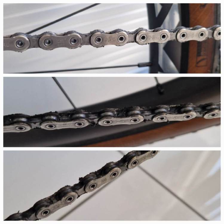

Umyłem wczoraj rower, napęd wyszorowany do białego K2 Akra, jak zawsze zresztą, taka rutyna. Przetarty do sucha, potem schnął w ciepłej piwnicy, a wieczorem poszła w ruch suszarka. Tak jak piszę, moja rutyna. Coś mnie podkusiło i nałożyłem Squirta zamiast Muc-Offa. Aplikacja wedle instrukcji, tj. butelka mocna wstrząśnięta, po grubej krople na każde ogniwo, ponad 5 minut na przesuszenie i aplikacja drugiej warstwy.
Dzisiaj pojechałem do pracy, owszem jest cicho, ale tak samo jak na oliwce, a łańcuch wygląda tak:
Co to kurna ma być? :voodoo:

Te farfocle to brud wyciągnięty przez Squirta (tak jakby zestalony kurz).
Zetrzeć i tyle.
Co do aplikacji - po pierwszej obfitej najlepiej zostawić na klika godzin.
Ja zazwyczaj zostawiam przez nockę.
Dopiero wtedy aplikacja docelowa, ale i ona powinna wyschnąć przez kilka godzin.
Jeżdżenie zaraz po smarowaniu daje bardzo złe efekty.

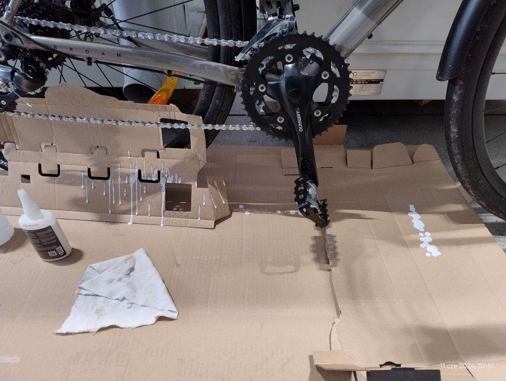

Squirt to wodna emulsja wosków.
Aby poprawnie działała, woda po zaaplikowaniu powinna odparować.
Zostaje wtedy tylko suchy wosk, w miejscu, gdzie powinien być.
Jeśli jedzie się zaraz po aplikacji, ten płynny wosk jest wypychany z łańcucha.
To słychać, charakterystyczny dźwięk przy depnięciu na pedały.

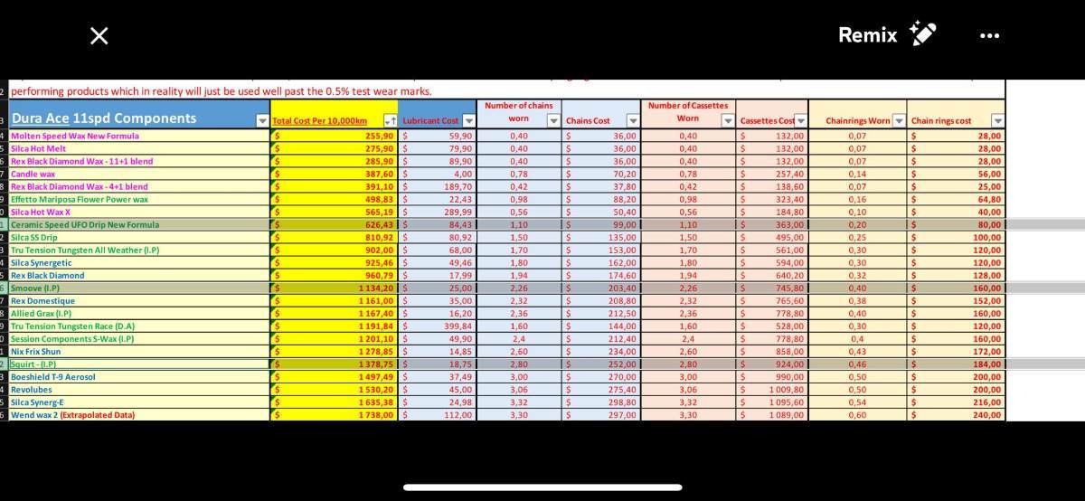

Swoją drogą, według niezależnych badań ( przynajmniej trzeba mieć taką nadzieję), Squirt to jeden z... najgorszych wosków dostępnych na rynku.
