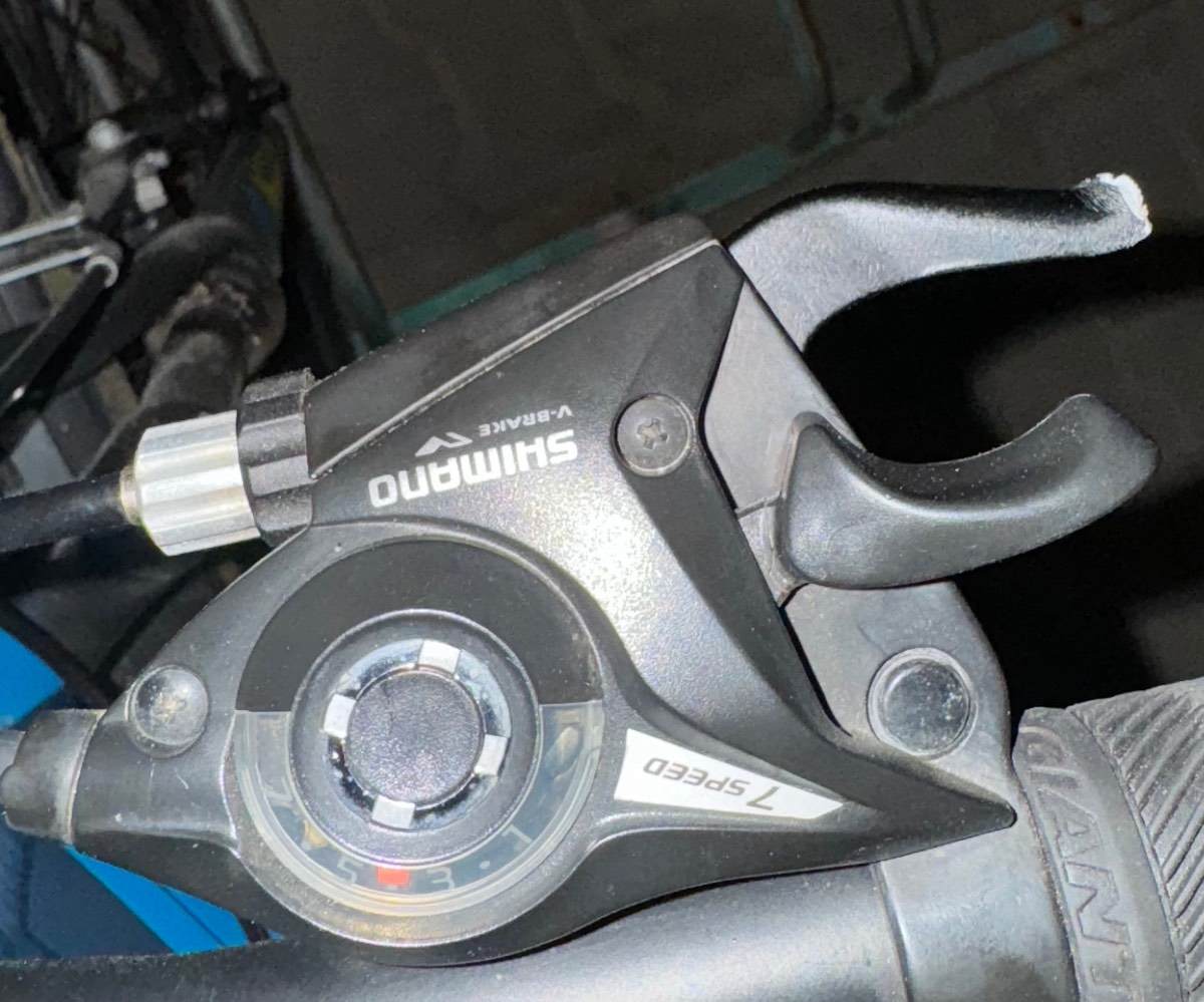

Moje pytanie polega czy w ogóle można rozkręcić tą rączkę i dokupić gdzieś na Internecie i przykręcić czy trzeba całą Klamkomanetke kupować ;)
Napisano (edytowane)
Oś obrotu (sworzeń) dźwigni hamulcowej jest zanitowany i nie da się tego odkręcić. Musiałbyś go zeszlifować lub rozwiercić, a potem czymś zastąpić i mieć dawcę części. Szkoda zachodu. Kup całą prawą klamkomanetkę (za około 40-50 zł znajdziesz nową), nie musi być ten sam model, byle na 7 biegów i z dźwignią pod v-brake ( niektóre mają przestawiane mocowanie linki v-brake/canti, rolkowe, to zwykle te z klamką na 4 palce).
