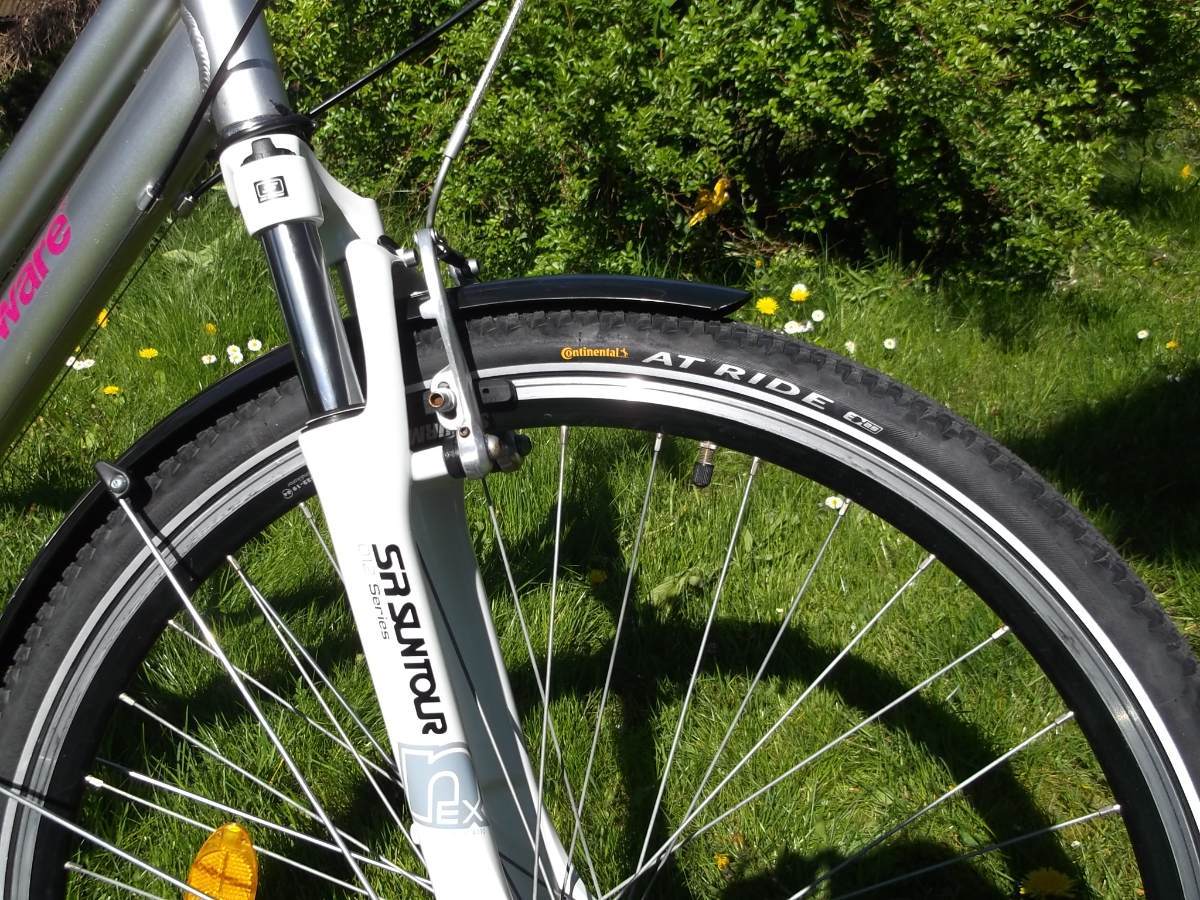

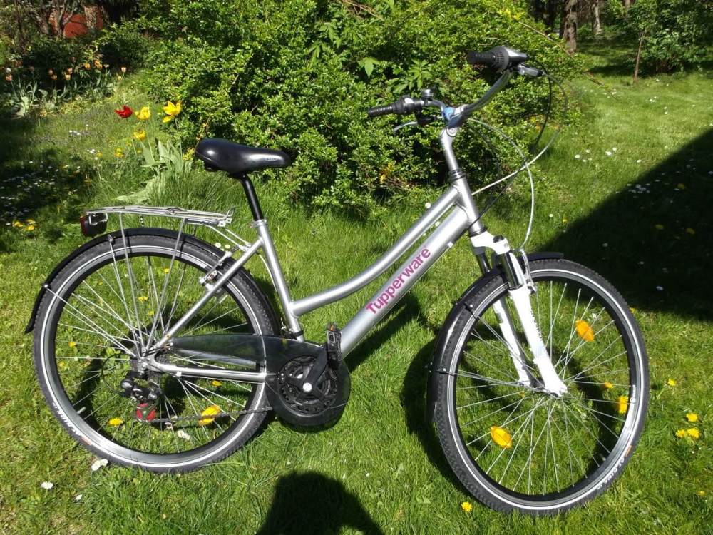

marvelo Napisano 9 Maja 2024 Napisano 9 Maja 2024 (edytowane) W dniu 2.05.2024 o 23:40, chrismel napisał: W życie nie uwierzę nawet w 16 kg. Rowery bez górnej rury są cięższe. W tym dodatkowo użyto najtańszych czyli także najcięższych części. Nie zdziwiłbym się gdyby realna waga oscylowała w granicach 18-20 kg. Mało tego. Ponad 20 kg też by mnie nie zaskoczyło. Bez przesady. To jest rower na sztywnym widelcu, z napędem 1x7 z przerzutką zewnętrzną, z hamulcami V-brake, na aluminiowej ramie (tak wygląda). Komponenty są niskiej klasy, ale nawet taki Tourney z manetkami obrotowymi działa przyzwoicie i zapewniam, że ciężki nie jest. Przerzutka TY300 waży dokładnie 314 g w wersji z hakiem. Wolnobieg 14-28 z aktualnej serii Shimano (taki bardziej wycieniowany niż kiedyś), 445 g. Przedniej przerzutki, dwóch tarcz korby i drugiej manetki z pancerzem i linką brak. Hamulce V-brake to około 400 g na oba koła. Ciężka jest pewnie sztyca (salowa rurka z nakładanym jarzemkiem), korba (relatywnie, bo ma stalowe ramiona oblewane plastikiem, ale tylko jedną zębatkę, pewnie jakieś 38-42 z). Obręcze jakieś stożki, pewnie z 550-600 g sztuka. Dużo zależy od założonych opon, bo takie 700x35-700x40 mogą ważyć 500 g sztuka, albo i 1000 g. Ten rower spokojnie może ważyć nie więcej niż 16 kg, co jak na rower za te pieniądze nie jest tragedią. 20-23 kg to ważą dużo droższe Gezelle i Batavusy z Nexusem 7/8, ciężkimi hamulcami rolkowymi, dynamem w piaście, zintegrowanym zapęciem na tylne koło, regulowanym "na wajchę" mostkiem, amortyzowaną sztycą i zintegrowanym (częściowo z ramą) bagażnikiem. Ten Goetze ma zakres przełożeń 200% (14-28) i jest to mniej niż Nexus 7, ale więcej niż Nexus 3 i na miasto a nawet dalsze trasy i niezbyt strome górki wystarczy. Trzeba mieć dużo złej woli, by twierdzić, że tym się nie da gdzieś dalej pojechać. Oczywiście pozycja i koszyk będą hamować, ale to jest niezależne od ceny i klasy komponentów, a te kluczowe dla oporów jazdy (opony), łatwo wymienić. W rezerwie (gdyby brakowało przełożeń) jest jeszcze wonobieg 13-34 (Sunrace), który rozszerzy zakres przełożeń do 262% lub 13-28 (215%). Korbę też można wymienić na taką z aluminiowymi ramionami i spokojnie zrzucić ze 300-400 g, a koszt poniżej 100 zł. Edytowane 9 Maja 2024 przez marvelo Cytuj

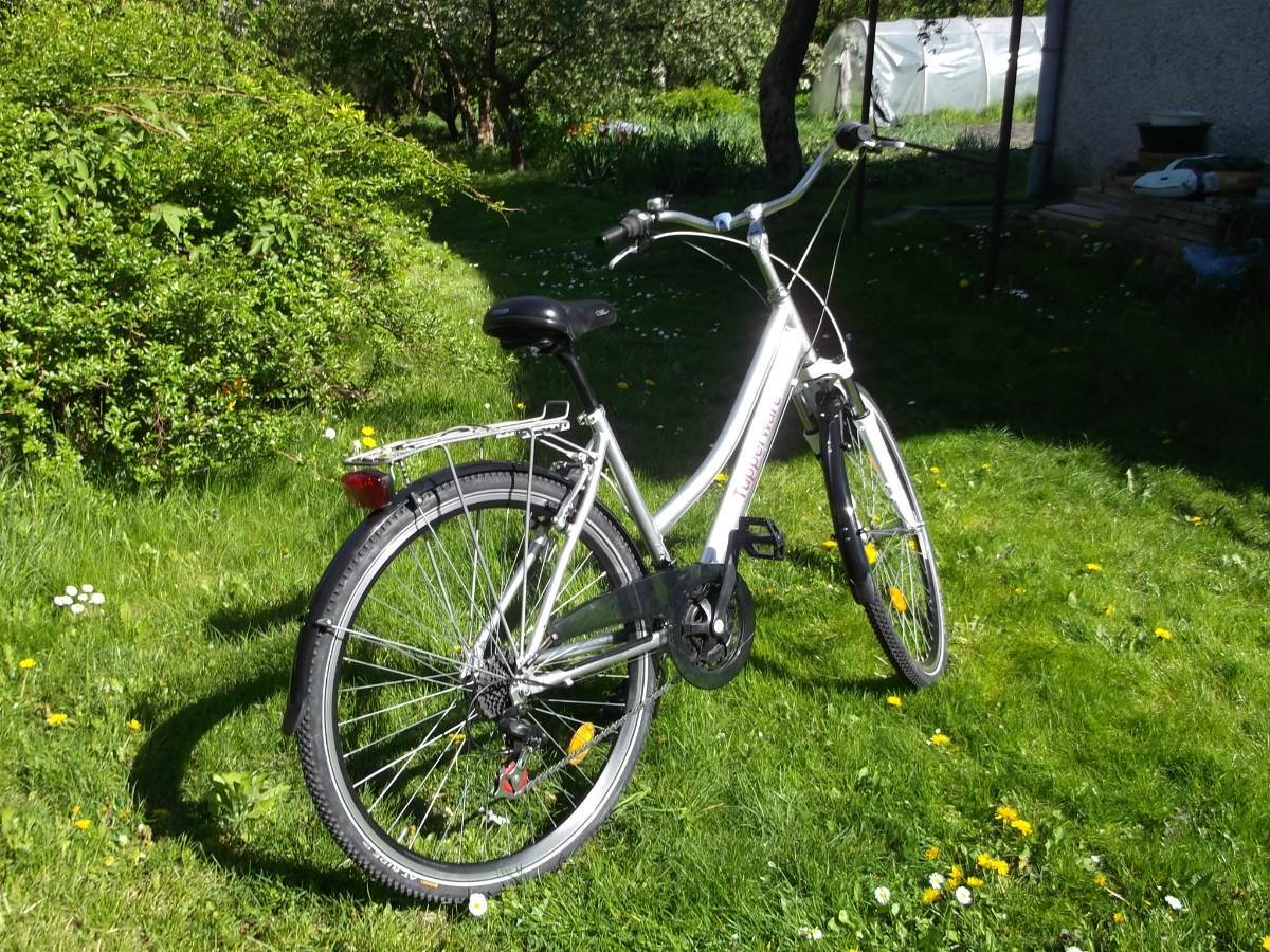

marvelo Napisano 13 Maja 2024 Napisano 13 Maja 2024 (edytowane) W dniu 2.05.2024 o 23:40, chrismel napisał: W życie nie uwierzę nawet w 16 kg. Rowery bez górnej rury są cięższe. W tym dodatkowo użyto najtańszych czyli także najcięższych części. Nie zdziwiłbym się gdyby realna waga oscylowała w granicach 18-20 kg. Mało tego. Ponad 20 kg też by mnie nie zaskoczyło. A ten na poniższym zdjęciu jak myślisz, ile waży? Dla ułatwienia dodam, że napęd to manetki obrotowe i przerzutka Tourney, a korba to jakaś najtańsza stalowa w plastiku (48/38/28, wolnobieg 13-28 7rz.). To już wersja po modyfikacjach (fabrycznie, ze stalowym amortyzatorem nieznanej marki, amortyzowaną sztycą, oświetleniem na dynamo i oponami Innova ważył około 700 g więcej). Edytowane 13 Maja 2024 przez marvelo Cytuj

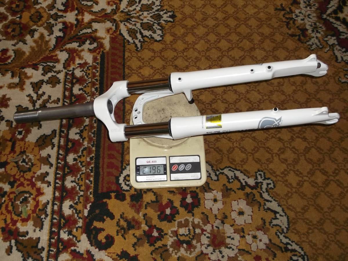

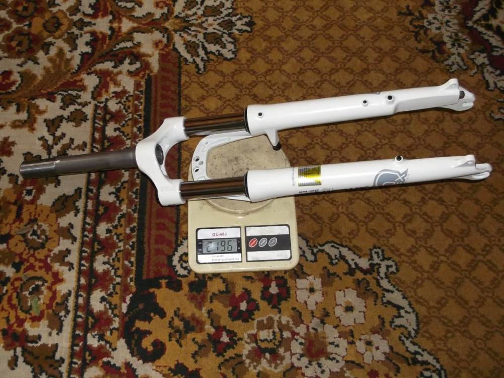

marvelo Napisano 15 Maja 2024 Napisano 15 Maja 2024 No i gdzie ci eksperci od wagi tanich rowerów? Nikt nie strzeli? Dla ułatwienia ten nowy widelec waży tyle: d Cytuj
