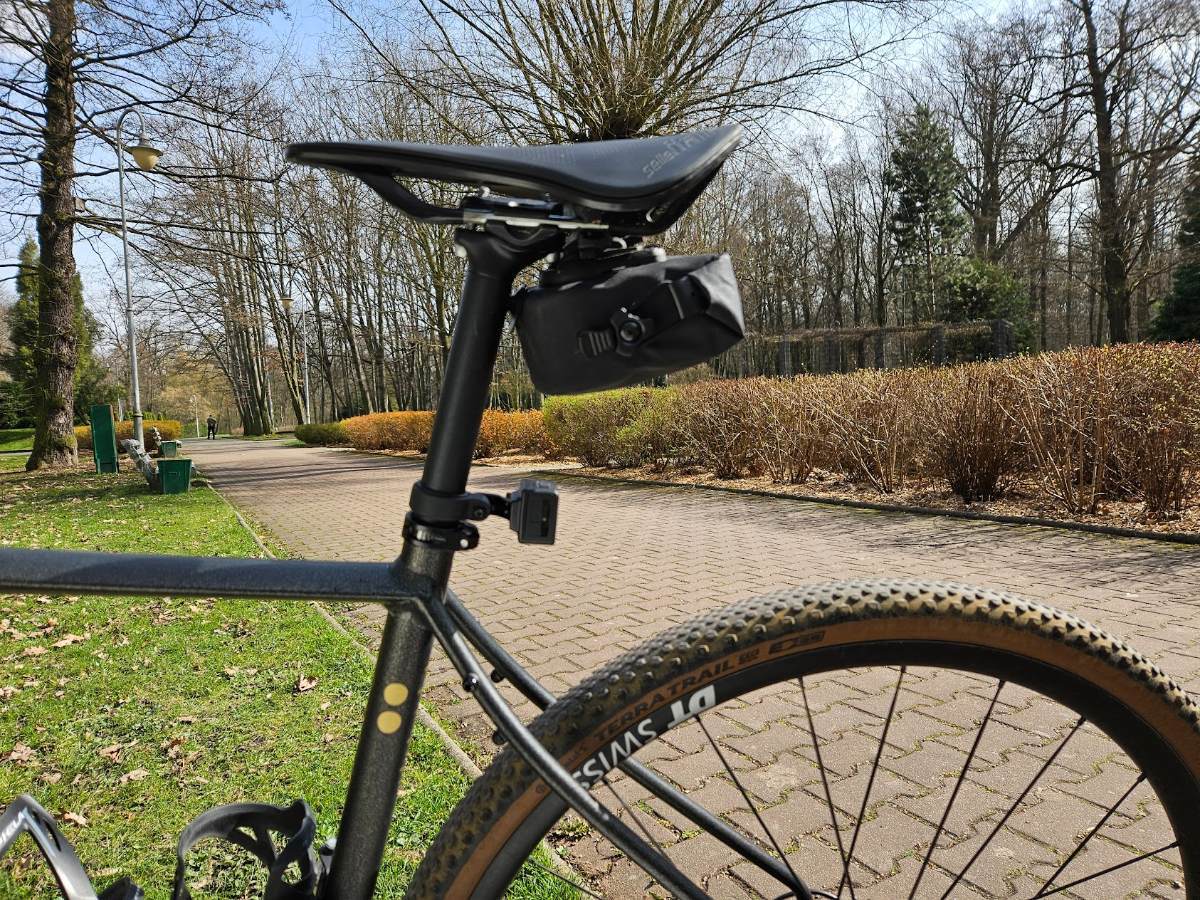

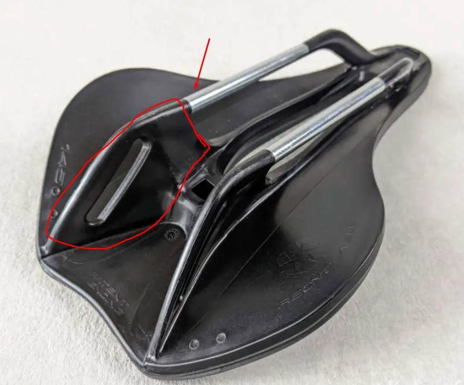

Podczas codziennych jazd w formie "narzędziówki" używam torby ORTLIEB Saddle Bag Two Micro 0,8 litra. Jest świetna i bardzo ją lubię. Dokupiłem drugą wersję Ortlieb Saddle Bag Two 4,1 litra z zamiarem używania zamiennie na całodniowe wypady. Obie torby mają ten sam system zapięcia do siodła i wydaje się to wygodne. Niestety pojawił się problem. Małą wersję zapinam na siodle Selle Italia Model Z. Mocowanie torby na szynach siodła jest odsunięte maksymalne do tyłu i torba się mieści. Przy wersji 4,1 litra niestety brakuje miejsca i nie mogę torby poprawnie zapiąć. Nie ma szans na przesunięcie mocowania torby, bo przeszkadza to plastikowe mocowanie prętów. Przesunięcie siodła na szynach odpada.

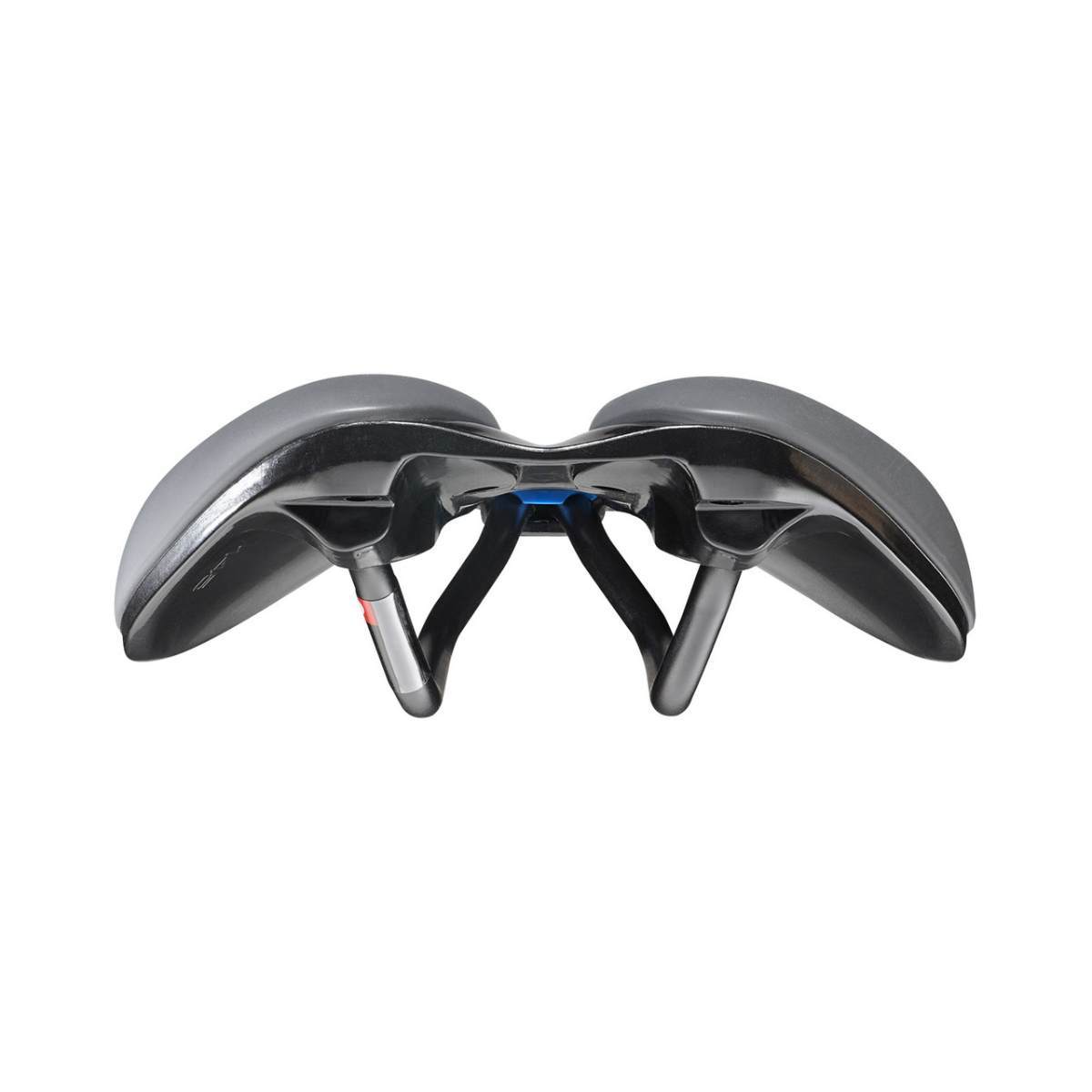

Mam zamiar wymienić siodło. Jako że kształt Modelu X mi odpowiada chce iść w siodło Selle Italia NOVUS Boost Evo Gravel TM. Tutaj pręty są normalnie mocowane, dłuższe i wydaje się, że zmieszczę większą wersję torby. Jestem ciekaw, czy ktoś z Was używał wspominanych siodeł z torbą, o której mowa powyżej?

Na zdjęciu poniżej ustawienie siodła w jarzmie.
W samej torbie możesz przesunąć na szynie mocowanie. Ja bym ten element mocowany do siodełka przesunęła maksymalnie w tył, a potem dostosowała zapięcie w obu torbach na ich  szynach.
W czym przeszkadza ten plastik na prętach?

@Sziva tak to przesunąłem. Co do plastiku na szynach, to powodują one, że zaczep mocowany do siodła nie da się bardziej odsunąć. Efekt jest taki, że mam to mocowanie w torbie przesunięte na maksa, mocowanie na siodle na maksa a i tak mi brakuje z 1 cm. Musiałbym odsuwać siodło do tyłu, ale to znowu wpłynie na pozycje na rowerze, która bardzo mi odpowiada.
Zamówiłem nowe siodło SELLE ITALIA NOVUS BOOST EVO GRAVEL TM SUPERFLOW. Kształt podobny, ale szyny klasyczne i dłuższe. Zakładam, że tutaj uda się rozwiązać problem.
