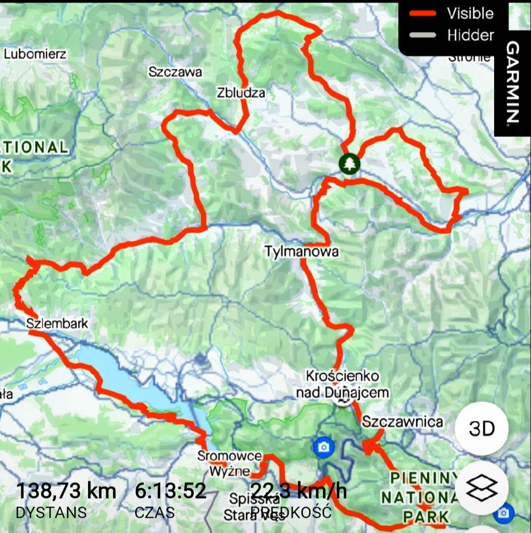

Ja w ostatnią sobotę jechałem rajd trasa Dolina Dunajca: Pieniny, Słowacja, j. Czorsztynskie 138 km i 2065 przewyższenia wyszło. Jeden podjazd był krótki ale 15% a drugi 20-22% pokazywało to ten drugi już wogole nie wyjechałem. Ogólnie było 8 długich podjazdów w tym 3 po ok 6 km jeden prawie 8 km w górę. Lekko nie było a uznaje że wcześniejszą zmiana jak bym zrobił było by jednak troszkę lżej. Mimo tego jednak uznałem że zmiana jest nieunikniona. Dziś testowałem i napęd i już widać że kasta w większym zakresie wykorzystuje jeśli chodzi o jazdę po płaskim. Uznałem że jednak szkoda kolan i zmianę zrobiłem. Tak to wyglądało: IMG_20240511_222108.thumb.jpg.7a2cf46e0767bec9a996c94f66d2560a.jpg
