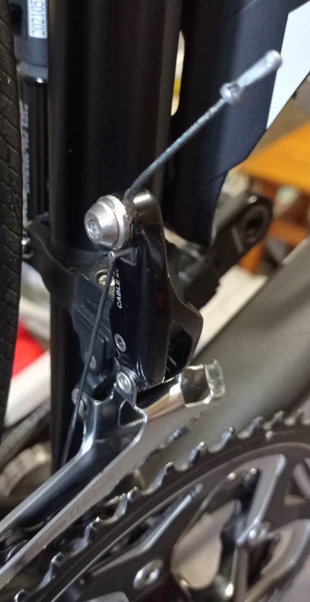

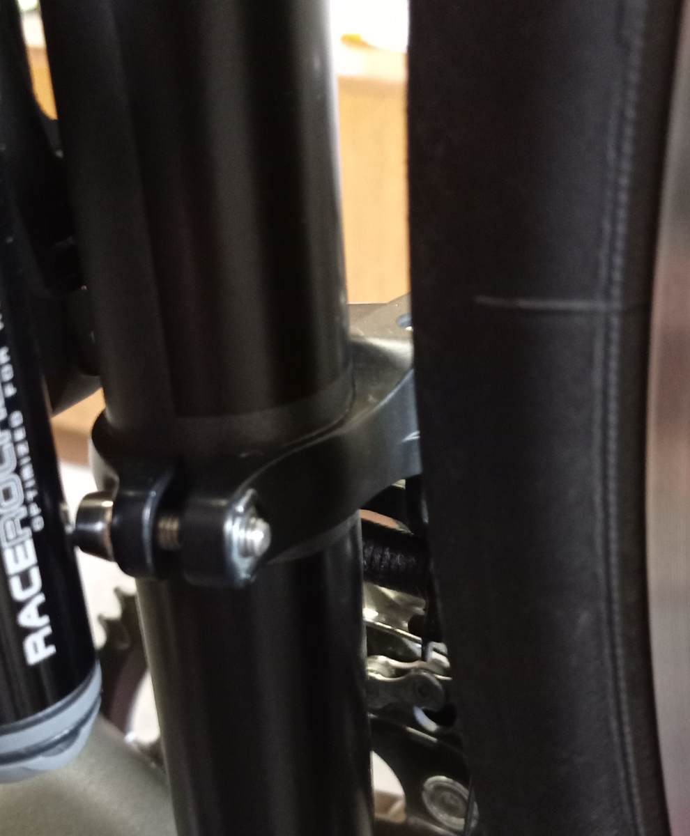

Thomass13 Napisano 8 Maja 2024 Autor Napisano 8 Maja 2024 To który model przerzutki należy kupić żeby to działało ? Zawsze mam problem z tymi oznaczeniami :). Aktualnie u mnie tak to jest montowane do ramy na obejmę I dolny ciąg linki : Cytuj
Mihau_ Napisano 8 Maja 2024 Napisano 8 Maja 2024 fd r5801 albo fd r7000 w wersjach na obejmę o odpowiedniej średnicy ale nie spiesz z się z zakupem Cytuj

Thomass13 Napisano 14 Maja 2024 Autor Napisano 14 Maja 2024 (edytowane) Przyszła przerzutka przednia jak i korba. Co do ustawienia przedniej przerzutki czyli ma być prowadnik w linii prostej między zębatkami a przerzutka to wiem. Tak samo jak ustawienie wysokości między 1-3 mm. Ale za nic nie potrafię rozgryźć prowadzenia linki jak to mam poprawnie przełożyć i która śruba złapać sama linkę. Ktoś coś pomoże? Lub zobarazuje mi jak to ma być ? Prowadzenie linki to chyba jak przy każdej szosie dołem. Edytowane 14 Maja 2024 przez Thomass13 Cytuj

Pietrash Napisano 14 Maja 2024 Napisano 14 Maja 2024 (edytowane) Instrukcja montażu https://si.shimano.com/pl/pdfs/dm/RAFD001/DM-RAFD001-05-POL.pdf Cytat Czyli ze z tej grafiki wynika ze FD 6800 nie jest kompatybilna z korbą R8000 ? 😉 ciekawe 😉 mam i działa swietnie. W internecie jest dużo poradników jak ludzie montują ze sobą komponenty które w teorii nie są ze sobą kompatybilne i działa to dobrze. Edytowane 14 Maja 2024 przez Pietrash Cytuj
