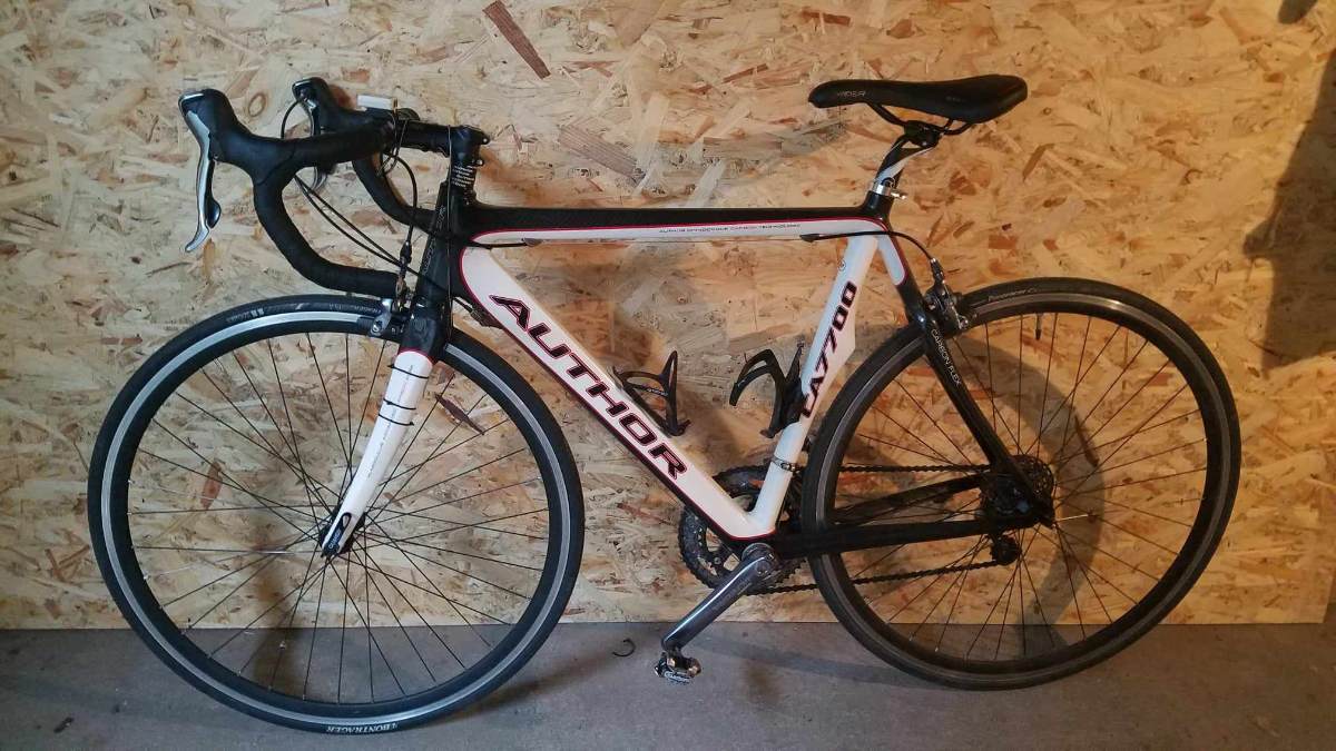

dorota514 Napisano 25 Kwietnia 2024 Napisano 25 Kwietnia 2024 Witam. Potrzebuję na dosłownie 2 imprezy w roku przerobić moją szosę na gravela. Na odcinku 40 km wyścigu 6 km jest po szutrze reszta asfalt. Nie chcę przez to tracić i jechać na rowerze mtb. Czy jest możliwość, aby w mojej szosie Author Carbon Ca7700 wymienić koła na gravelowe ? Czy zda takie coś egzamin ? Jeśli tak jaki rozmiar kół byłby odpowiedni. Pozdrawiam Cytuj
chrismel Napisano 25 Kwietnia 2024 Napisano 25 Kwietnia 2024 To nie jest kwestia kół tylko opon. A do tych hamulców nie założysz nic szerszego. Co najwyżej możesz założyć pancerne szosowe w stylu Continental Gator Hardshell. Cytuj
HSM Napisano 25 Kwietnia 2024 Napisano 25 Kwietnia 2024 Ale to jest zdaje się taka szosa sprzed lat... z oponami 23 i miejscem pod max 25 mm. Jak nawet wsadzisz tam jakieś "grawelowe" koła, to opony nadal będą baardzo szosowe..., bo nic większego nie wejdzie. Zresztą to u Ciebie stoi ten rower, więc sama zobacz, ile ma miejsca na oponę... Cytuj
kaido2 Napisano 25 Kwietnia 2024 Napisano 25 Kwietnia 2024 Mam ca66, to jest ta sama rama i 700x28 ( mogę jeszcze sprawdzić wieczorem) raczej nie wejdzie, a szkoda, bo wtedy Conti contact speed ( niektórzy zakładają je nawet na gravelowe gonki, sam też na nich jeżdżę, ale w większym rozmiarze) załatwia sprawę. Cytuj
