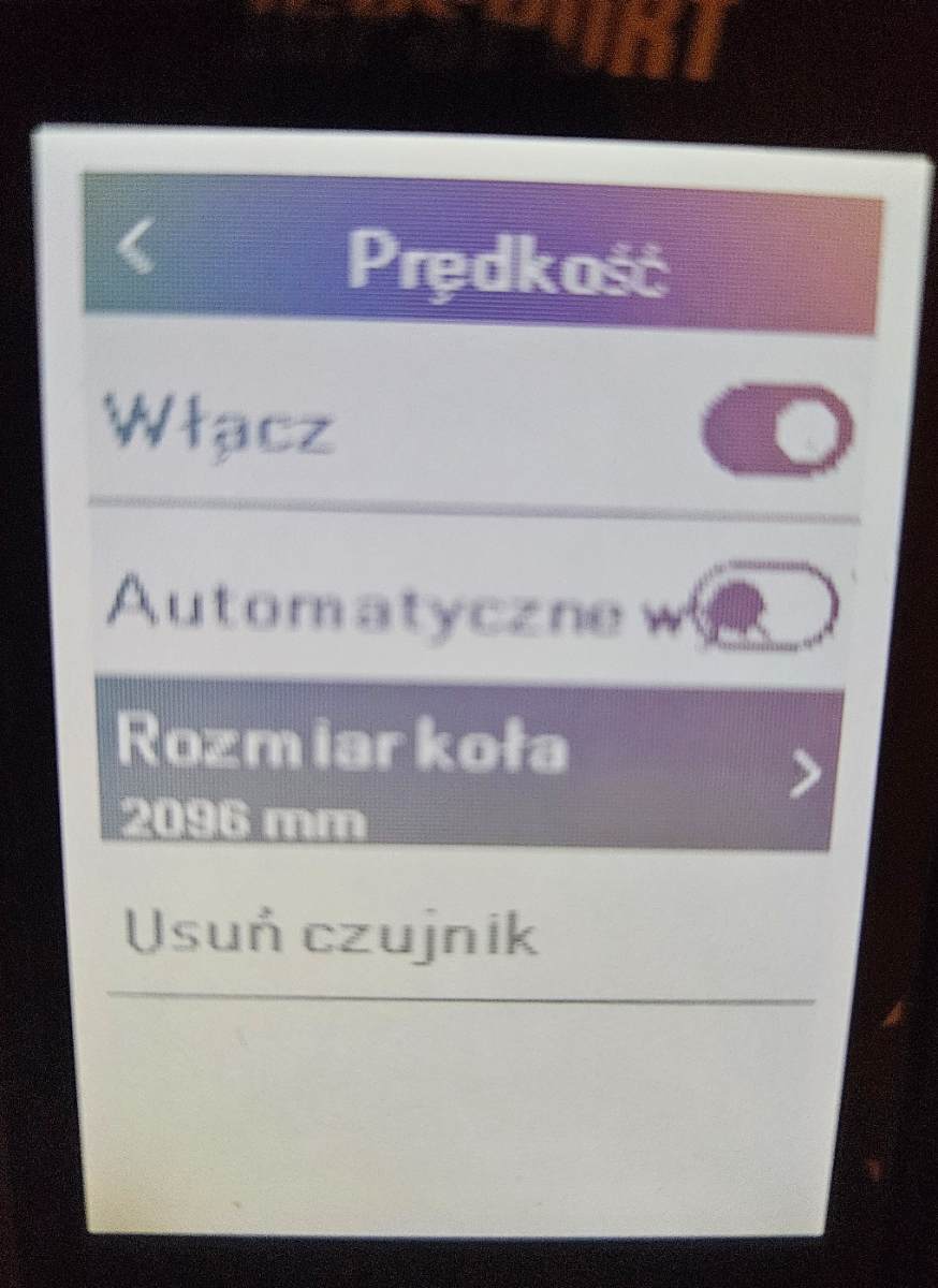

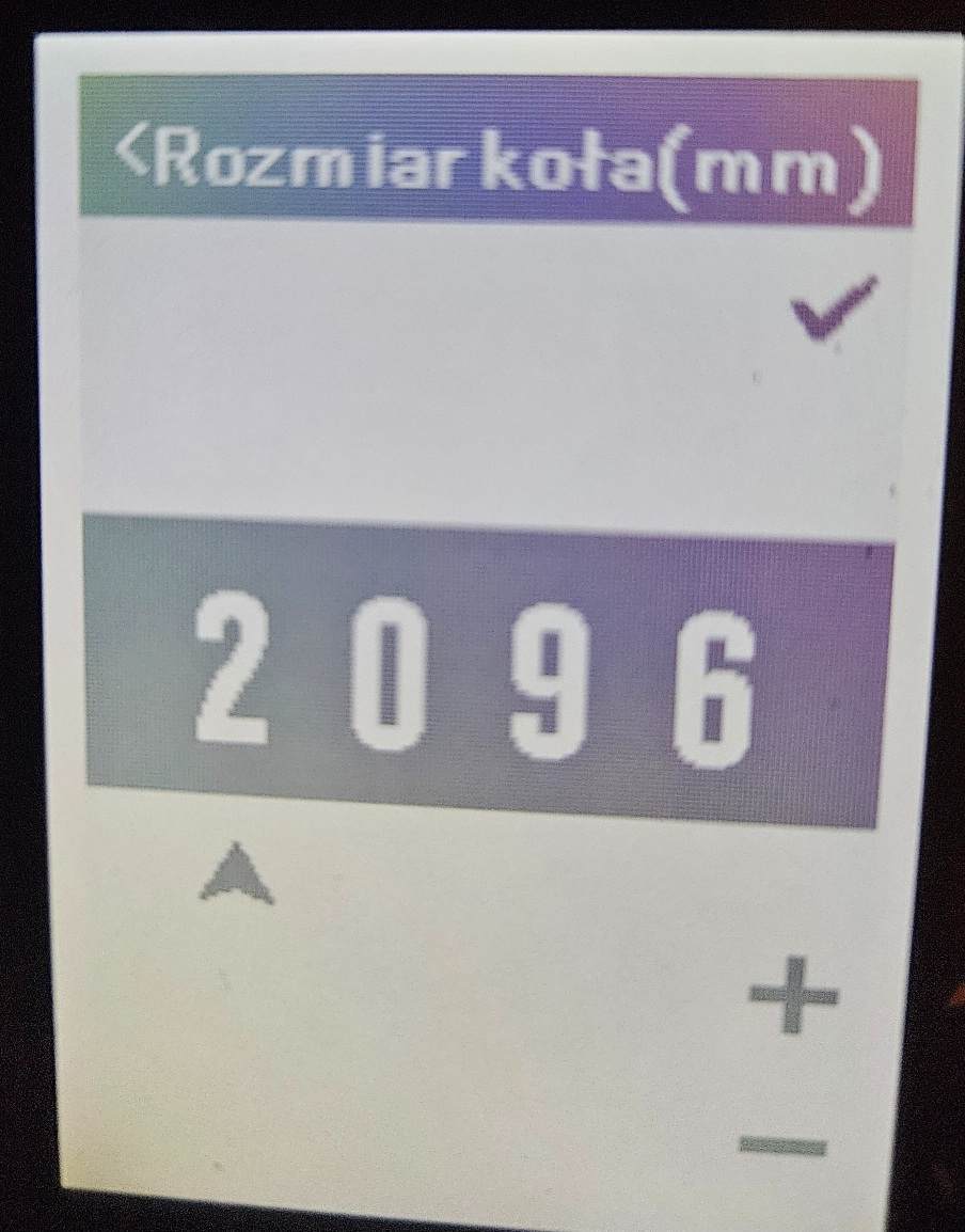

Bob23 Napisano 18 Maja 2024 Autor Napisano 18 Maja 2024 Byłem z BSC200 i czujnikami Cycplus na 3 przejazdach i jestem zadowolony, dziękuję za polecenie. Jeszcze nie miałem okazji sprawdzić powiadomień z telefonu na liczniku, apka IGSPORT musi być wtedy cały czas włączona na telefonie? Powiadomienia mam włączone w opcjach apki. Mam pytanie odnośnie ustawienia wielkości koła w liczniku: jaką wielkość powinienem wybrać? Mam rower FastRoad AR 2 na obręczach 23-622 i oponach 700x40c, więc wg tabelek na necie jest to 2200mm (średnica opony) i tak mam ustawione lecz czasami licznik wywala komunikat o wykryciu nowego rozmiaru koła i przeważnie pokazuje mniejsze wartości np. 2155 itp. Zacząłem wątpić i bawiąc się na gear-calculator.com zauważyłem, że dla opony 40-622 ustawia wartość 2220mm. Cytuj
keltu Napisano 18 Maja 2024 Napisano 18 Maja 2024 Zamiast bawić się w jakieś bezsensowne tabelki z internetu weź zrób na oponie ślad jakimś kremem czy olejkiem do opalania, przetocz rower (najlepiej siedząc na nim) tak żeby opona zostawiła 2 ślady na ziemi, zmierz odległość między nimi i masz obwód koła. Cytuj
Bob23 Napisano 18 Maja 2024 Autor Napisano 18 Maja 2024 @keltu, spotkałem się z tą metodą ale stwierdziłem, że to są przecież tak standardowe rzeczy, już ogarnięte w tabelach, że po co mam jeszcze się tak bawić? Jaki sens tych tabel w takim razie? Licznik i tak nie pozwala mi wpisać wartości tylko wybrać z tych "standardowych". Cytuj
keltu Napisano 18 Maja 2024 Napisano 18 Maja 2024 (edytowane) Przecież wystarczy inny bieżnik czy ciśnienie w oponie i już masz rozbieżność w obwodzie koła więc takie tabelki w internecie można robić o 4 litery. Oczywiście że można wpisać dokładny obwód koła (z dokładnością do 1mm) ustawienia i funkcja E4. https://www.igpsport.com/_files/ugd/38e7bd_30f566cac75e42a38fdd01eb6a4d3eab.pdf Edytowane 18 Maja 2024 przez keltu Cytuj
Bob23 Napisano 18 Maja 2024 Autor Napisano 18 Maja 2024 Niestety, to instrukcja do BSC100, storna IGS ma jakiś błąd i pod linkami do 200 są instrukcje od 100. Sprawdziłem w papierowej instrukcji, którą mam i nie ma tam ani słowa o wyborze średnicy dla czujnika. Więc musisz mi uwierzyć, że rozmiar się wybiera z predefiniowanych albo opcja wpisania ręcznie jest jakoś ukryta. Czyli test pomiaru średnicy powinno się wykonać siedząc na rowerze? Pchając sam rower, a siedząc na nim, średnica wyjdzie inna. Cytuj
Dokumosa Napisano 18 Maja 2024 Napisano 18 Maja 2024 (edytowane) Odnośnie powiadomień - tak licznik musi być cały czas połączony po BT z uruchomioną apką. Na liczniku wchodzisz w czujnik prędkości, wyłączasz opcje automatyczne coś tam i wchodzisz w rozmiar koła - zadajesz go co do mm. 2 godziny temu, Bob23 napisał: Czyli test pomiaru średnicy powinno się wykonać siedząc na rowerze? Pchając sam rower, a siedząc na nim, średnica wyjdzie inna. Teoretycznie tak. W praktyce mało realne. Możesz do pomiaru zredukować ciśnienie w gumie. Edytowane 18 Maja 2024 przez Dokumosa Cytuj

Dokumosa Napisano 18 Maja 2024 Napisano 18 Maja 2024 Nie bądź zaskoczony. Obwód koła bedzi zależał od szerokości wewnętrznej obręczy, ciśnienia i przedewszystki profilu gumy i bieżnika. W każdym razie te 5mm w tą czy w tamtą przy 2,2m to jest 0,2%. Cytuj
