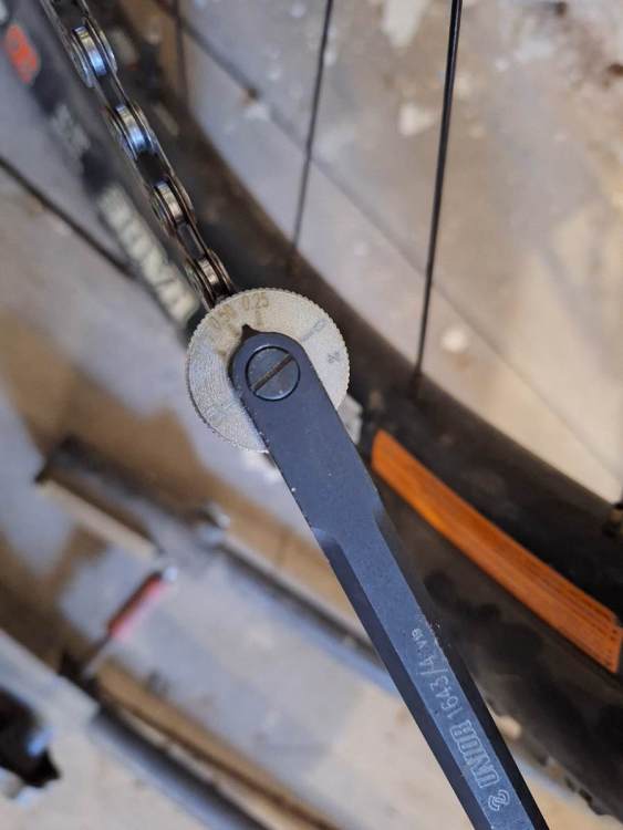

seba8121 Napisano 3 Maja Autor Udostępnij Napisano 3 Maja W dniu 30.04.2024 o 09:37, Mentos napisał: pykło 1000km wczoraj i zero wyciągnięcia Na XT8100 12s ? To co Ty z górki tylko jeździsz.? U mnie niecałe 500km i 40% wyciągu. Cytuj Odnośnik do komentarza Udostępnij na innych stronach More sharing options...
Dokumosa Napisano 3 Maja Udostępnij Napisano 3 Maja Ten miernik nie pokazuje wyciągnięcia łańcucha. Na rynku są tylko 3 przymiay, które robią to poprawnie. 1 Cytuj Odnośnik do komentarza Udostępnij na innych stronach More sharing options...
Kowal1986 Napisano 3 Maja Udostępnij Napisano 3 Maja (edytowane) Najlepszy i najprosteszy przymiar to gwóźdź i zaznaczona na ścianie długość nowego 😀 Edytowane 3 Maja przez Kowal1986 2 Cytuj Odnośnik do komentarza Udostępnij na innych stronach More sharing options...
seba8121 Napisano 3 Maja Autor Udostępnij Napisano 3 Maja Które przymiary robią to poprawnie ? Ten który mam do domowego użytku jest wystarczający, a na pewno lepszy od zwykłego zapadkowego. Cytuj Odnośnik do komentarza Udostępnij na innych stronach More sharing options...
Kowal1986 Napisano 3 Maja Udostępnij Napisano 3 Maja (edytowane) Twój Union daje taki sam pomiar jak blaszki, czyli błedny, bo sumuje też luz na rolkach. Jedyny poprawny pomiar to suwmiarka ( odległosć w nowym łańcuchu między 10 swożniami to 127mm, a 128,27mm to wyciągnięcie o +1,00%) , lub przyrząd, który nie rozpycha rolek w przeciwnym kierunku, czyli np ParkTool CC-4, Shimano TL-CN40, lub przyrząd Pana Bronisława: Edytowane 3 Maja przez Kowal1986 1 Cytuj Odnośnik do komentarza Udostępnij na innych stronach More sharing options...
Dokumosa Napisano 3 Maja Udostępnij Napisano 3 Maja (edytowane) Jeszcze Pedros' ChainChecker 2 plus. Wszystkie inne włączając w to mierniki kosztujące w okolicy 400zł jak KMC Digital Checker można sobie w trampki wsadzić bo nie dają żadnej informacji n/t wyciągnięcia kwalifikującego łańcuch do wymiany. BTW na Ali pojawiły się podróbki ParkTool CC4 wycenione w okolicy 15zł. Pokazywałem tu gdzieś w wątku o ali porównanie do original i jak ktoś nie ma alergii na chińszczyznę to można śmiało brać. Edytowane 3 Maja przez Dokumosa 1 Cytuj Odnośnik do komentarza Udostępnij na innych stronach More sharing options...
