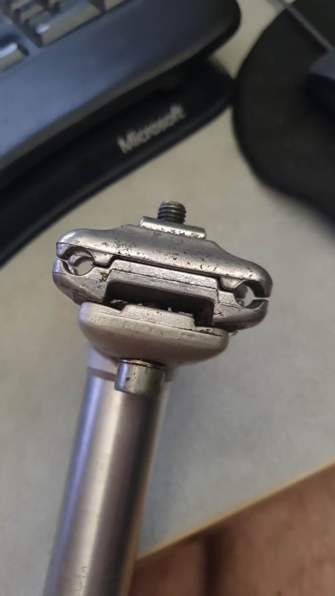

toomees Napisano 24 Kwietnia 2024 Napisano 24 Kwietnia 2024 Hej. Mam problem z siodełkiem rowerowym. Jest to sportowe siodełko brandowane Wheelera WBP VL-1017D2 (na zdjęciu). Posiada szerszy od standardowego rozstaw szyn podsiodłowych na których mocuje się siodło do sztycy. Osadzone jest na grubszej sztycy, niż taka standardowa. Chciałbym je wymienić na wygodniejsze, nawet posiadam prawie nieużywane siodełko "Selle Royal" od innego roweru, ale jest problem bo ma inny rozstaw szyn podsiodłowych. Niestety chyba są one zamocowane na stałe i nie spoósób ich bardziej rozszerzyć. Chcę zapytać jak zamówić takie siodełko aby pasowało, bo jak przeglądam na stronach sklepów rowerowych to są tylko ogólne informacje: siodełko uniwersalne, do mtb, męskie lub damskie itp. A jak sprawdzić rozmiar rozstawu prętów pod siodełkiem? Jak to sprawdzić, czy sklep udzieli takiej informacji, żeby nie kupić kota w worku. Cytuj

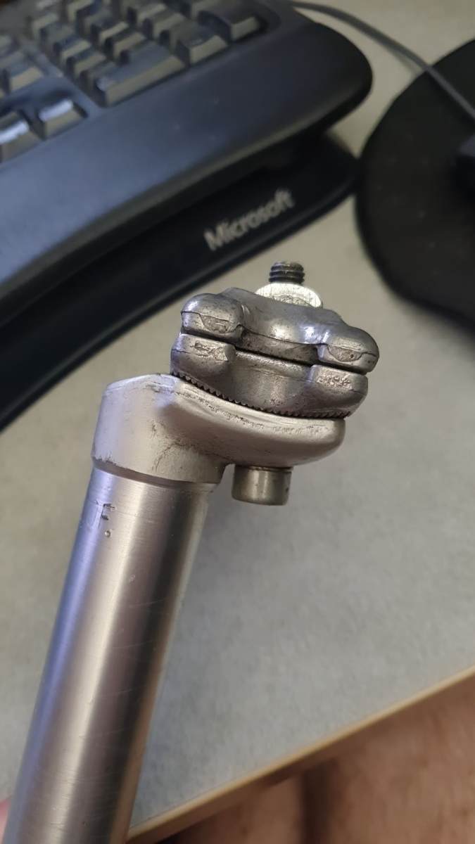

toomees Napisano 24 Kwietnia 2024 Autor Napisano 24 Kwietnia 2024 (edytowane) 2 godziny temu, michalab napisał: zmierz suwmiarką średnicę sztycy, może będzie jeden ze standardowych wymiarów 27.2, 30.9, 31.6 i wtedy wymiana sztycy wydaje się prostszym rozwiązaniem niż szukanie nietypowego siodełka do nietypowej sztycy. A dacie mi gwarancję że to nie będzie powodować luzów, bo wydaje mi się że rura ramy też jest grubsza niż standardowa, skoro sztyca jest grubsza. Nie mam doświadczeń z wymianą sztycy na inną, nie zajmowałem się tym nigdy. A obawiam się że jak założę cieńszą to może ona ruszać się, chyba że się mylę. Bardziej skłaniałbym się do wymiany samego jarzemka. Widzę że większość ofert w internecie dotyczy jarzemek z obejmą na sztycy, a ja potrzebowałbym takiego montowanego do górnej główki sztycy (na zdjęciu). Może ktoś mógłby podesłać link z ofertą takiego jarzemka w standardowym rozmiarze? Edytowane 24 Kwietnia 2024 przez toomees Cytuj

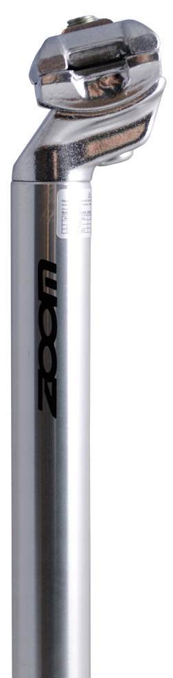

RafalxM Napisano 24 Kwietnia 2024 Napisano 24 Kwietnia 2024 Dobrze kombinujesz, takie może być? Cytuj

toomees Napisano 25 Kwietnia 2024 Autor Napisano 25 Kwietnia 2024 @marvelo Dzięki. Jutro się nim zapoznam. @RafalxM No coś takiego byłoby chyba ok. Moje niestety jest szersze. Cytuj
