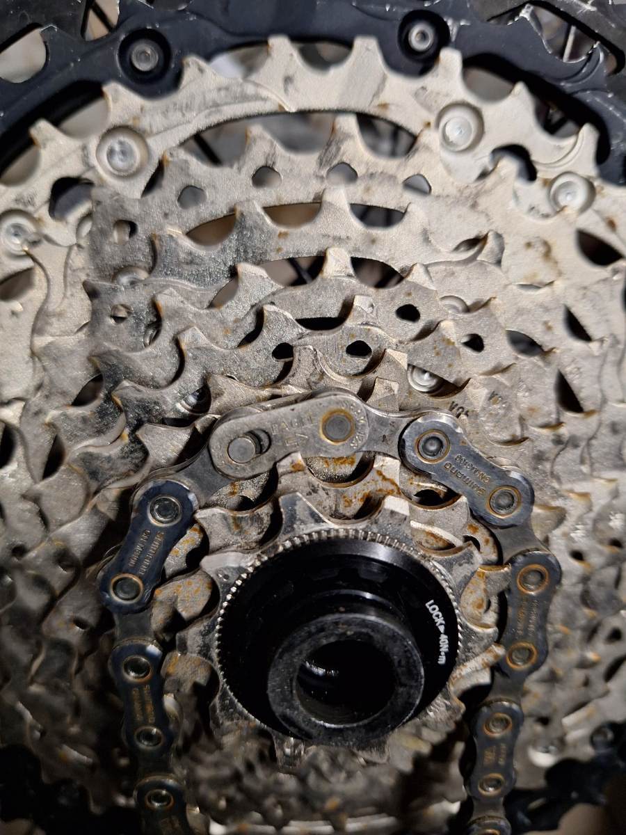

Dokumosa Napisano 22 Kwietnia 2024 Napisano 22 Kwietnia 2024 No to u mnie na spince kmc 12s w miejscu spięcia łańcuch nie wchodzi na koronki kasety (podnosi go bo spinka szersza niż łańcuch). Cytuj

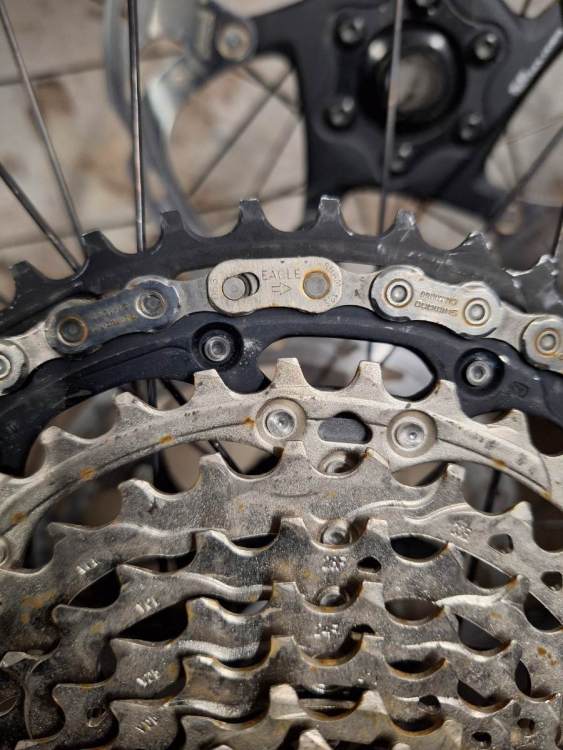

seba8121 Napisano 24 Kwietnia 2024 Napisano 24 Kwietnia 2024 W dniu 23.04.2024 o 00:36, Dokumosa napisał: (podnosi go bo spinka szersza niż łańcuch). Sram do shimano ma się tak. Proszę nie oceniać czystości, bo to po ostatnim wyścigu tylko obmyte. Cytuj
