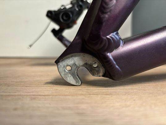

Mvz Napisano 22 Kwietnia Udostępnij Napisano 22 Kwietnia (edytowane) Witam ostatnim czasem wymienilem piaste z 7 biegowa na 1 biegowa kupilem nowy lancuch lecz jest za luzny i potrzebuje konkretnego napinacza do hakow pionowych \ (w serwisie powiedzieli ze bedzie ciezko i nie wiadomo czy ta zrobia, a ja sam sie nie znam) Edytowane 22 Kwietnia przez Mvz Cytuj Odnośnik do komentarza Udostępnij na innych stronach More sharing options...

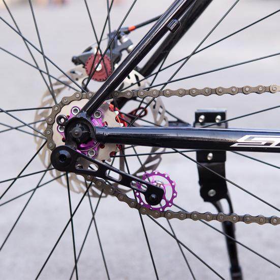

TheJW Napisano 22 Kwietnia Udostępnij Napisano 22 Kwietnia (edytowane) Z tyłu miałeś przerzutkę, nie napinacz. Jak zrobiłeś sobie singlespeeda, to potrzebny napinacz znajdziesz pod hasłem "napinacz łańcucha single speed". Przykręcasz do haka w miejsce przerzutki i masz taki efekt: To jest oczywiście najprostsza konstrukcja, są takie ze sprężynami, dwuczęściowe, z dwoma kółkami itd. Edytowane 22 Kwietnia przez TheJW Cytuj Odnośnik do komentarza Udostępnij na innych stronach More sharing options...

Mvz Napisano 22 Kwietnia Autor Udostępnij Napisano 22 Kwietnia (edytowane) Poszukałem napinacza do łańcucha singlespeed i wszystkie były na dużą śrubę lecz u mnie przy hakach takich nie ma tylko są takie małe po przerzutkach Edytowane 22 Kwietnia przez Mvz Cytuj Odnośnik do komentarza Udostępnij na innych stronach More sharing options...

HSM Napisano 22 Kwietnia Udostępnij Napisano 22 Kwietnia (edytowane) Godzinę temu, Mvz napisał: u mnie przy hakach takich nie ma tylko są takie Bo pokazujesz ramę bez haka przerzutki. W te małe otwory przykręcasz hak przerzutki, który ma odpowiedni nagwintowany otwór do przykręcenia samej przerzutki. I rzeczywiście jako napinacza możesz użyć starej przerzutki, nawet jak jest niesprawna (byle miała nieuszkodzony wózek). Tylko z tego, co pokazujesz i Twoich szczątkowych informacji, czuję, że tu nie bez powodu była zmiana z napędu 7-rzędowego na single speeda. Czy tam czasem po drodze nie połamałeś tej przerzutki i przy okazji nie urwałeś haka…? Widzisz o co chodzi? Edytowane 22 Kwietnia przez HSM 1 Cytuj Odnośnik do komentarza Udostępnij na innych stronach More sharing options...
