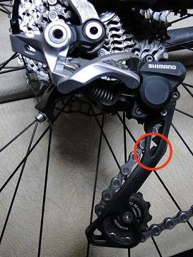

Redar Napisano 22 Kwietnia 2024 Napisano 22 Kwietnia 2024 (edytowane) Witam. Niecałe dwa lata temu wymieniłem napęd w rowerze. Przerzutka to 10 rzędowa Rd M781, kaseta XT, łańcuch Xt. Wstyd się przyznać, ale przez kilka lat jeździłem z źle przeprowadzonym łańcuchem przez wózek przerzutki. Myślałem że tak ma być poprawnie. Łańcuch był poprowadzony nad metalowym elementem zapobiegającym spadaniu. Czym grozi dłuższa jazda na tak źle poprowadzonym łańcuchu? Uszkodzenie przerzutki, łańcucha, lub szybsze zużycie napędu po dłuższej eksploatacji?. Napęd regularnie czyszczony i smarowany... Edytowane 22 Kwietnia 2024 przez Redar Cytuj

Dokumosa Napisano 22 Kwietnia 2024 Napisano 22 Kwietnia 2024 (edytowane) Przecież na zdjęciu łańcuch poprowadzony jest poprawnie. Łańcuch nie ma kontaktu z tą blachą. Gdyby było źle po kilkuset km blacha zostałaby odpiłowana przez łańcuch. Edytowane 22 Kwietnia 2024 przez Dokumosa 2 Cytuj

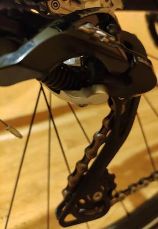

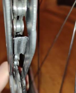

Redar Napisano 22 Kwietnia 2024 Autor Napisano 22 Kwietnia 2024 (edytowane) Przepraszam bardzo, wstawione wyżej zdjęcie jest tylko poglądowe, w którym miejscu miałem źle przełożony łańcuch. Dodam niżej swoje zdjęcia jak to wygląda po przełożeniu. Tą blaszkę mam tylko trochę wytartą, i w jednym miejscu wózek wewnętrzny. Jeżdżę na dwa łańcuchy, zmieniam co 500km... Przerzutkę też wymieniałem razem z napędem 17 godzin temu, seba8121 napisał: Nie przeszkadzało Ci przez kilka lat chrobotanie łańcucha o ten gzyms ? Jeżeli nie wytarło tego elementu to nic więcej raczej się nie stało. Kiedyś obejrzałem film na YouTube, jak jeden gość robił serwis napędu, i przez ten okres czasu sugerowałem się że jest poprawnie, nie sprawdziłem dokładne jak powinno byc 😕 , a staram się sam grzebać przy rowerze. Zauważyłem że po zmianie napęd pracuje o wiele ciszej, i minimalnie płynnie wszystko pracuje. Edytowane 22 Kwietnia 2024 przez Redar Cytuj
