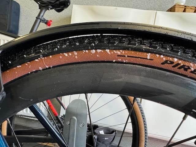

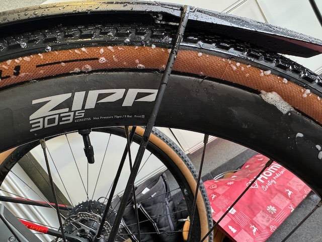

Kilka dni temu po raz pierwszy zamleczkowałem opony. Trafiło na Pirelli Cinturato Gravel H, które były założone fabrycznie na obręczach Fulcrum (Orbeę z tym zestawem kupiłem miesiąc temu). Kupiłem do roweru Zipp 303s i postanowiłem przełożyć te stokowe opony i zamleczkować je. Wszystko pięknie, ale opony puszczają przez mikropory na łączeniu dwóch kolorów gumy no i w kilku miejscach na obręczy - dzienny spadek ciśnienia 0,8 bar/doba. Przejechałem wprawdzie na tym zestawie dopiero 30 km, ale pytanie mam czy to się w ogóle uszczelni, czy też te opony pakowane na pierwszy montaż są takie słabe ? Na zjęciach koło spryskane wodą z szamponem
