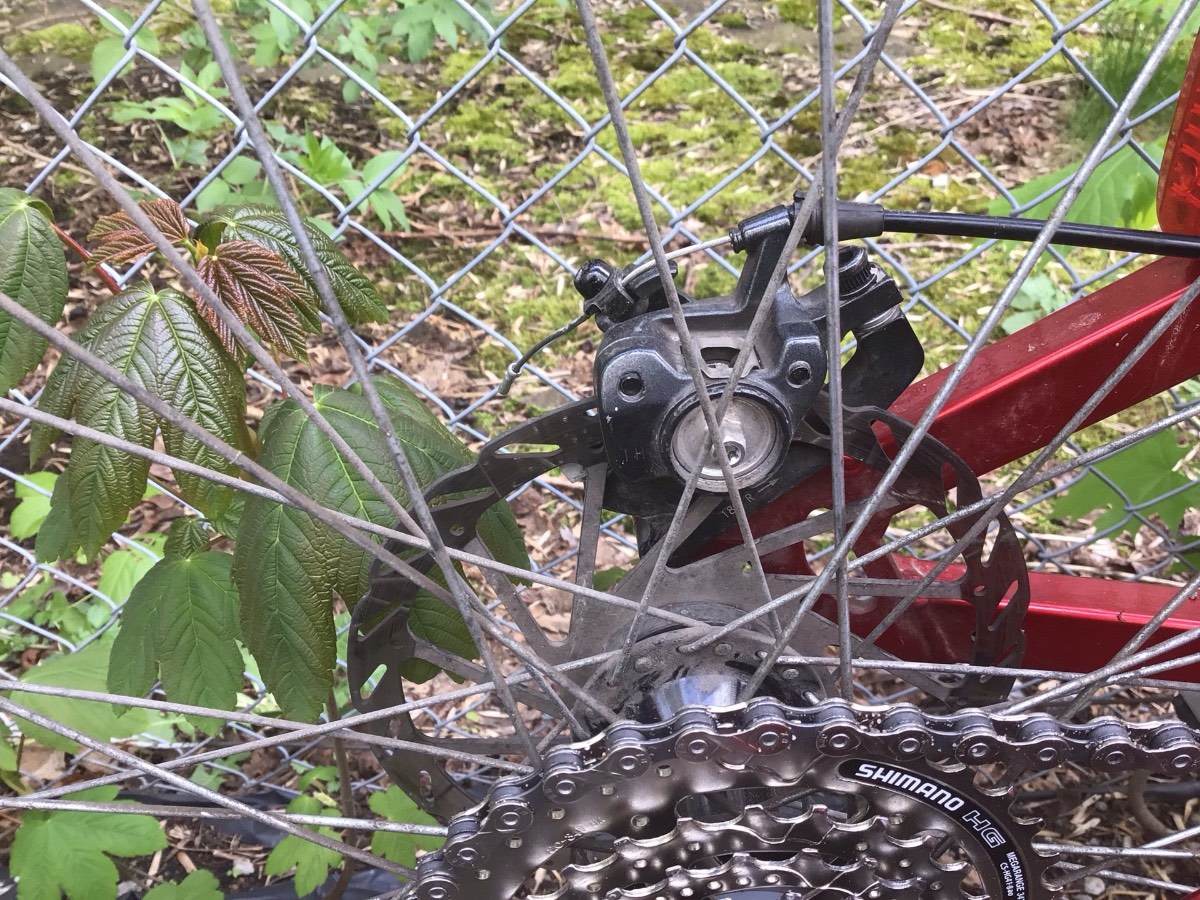

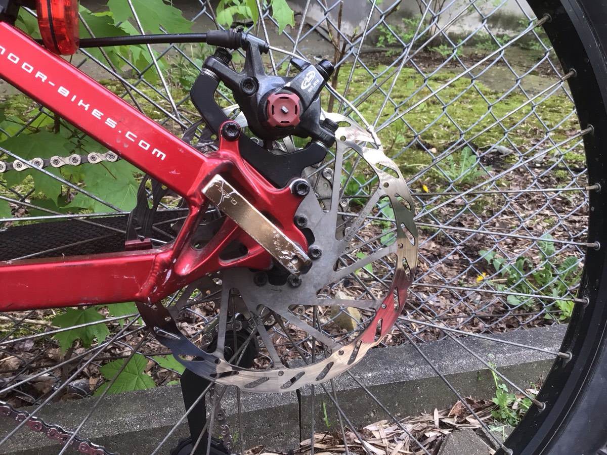

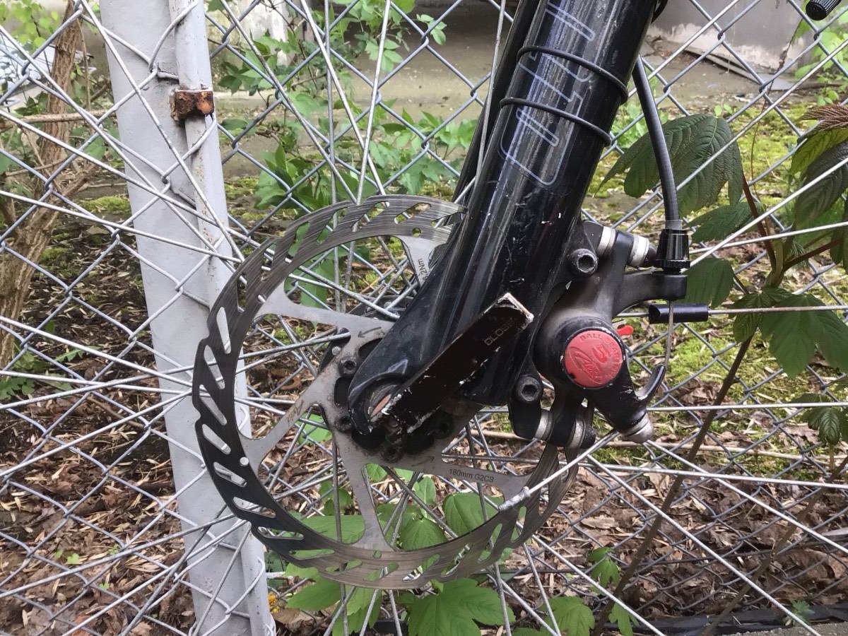

W jednym z moich rowerów jest dziwna kombinacja hamulców: z przodu bb5 z tarczą 160, z tyłu bb7 z tarczą 185. Oczywiście efekt jest taki, że tylny jest dużo lepszy. Można je przełożyć? Zaciski i adaptery pasują na przód i tył? 5075.thumb.jpeg.b6759633005d8fded736d28203ecef3c.jpeg9261.thumb.jpeg.49cd1653014db70ee98969ce30d9d6e1.jpeg7727.thumb.jpeg.e7b7c2dcedde683215a74dfd8d6234ba.jpeg3688.thumb.jpeg.1e0d85df30aaf038dfcfcb658190b8a1.jpeg

Ja na twoim miejscu od razu podmieniłbym tarcze i zaciski. BB7 jest mocniejszy od bb5, ma większe klocki.  Jeśli chodzi o adaptery do zacisków, to ręki nie dam sobie uciąć, ale wydaje mi się, że powinny pasować. Patrząc po zdjęciach to nie powinno być problemu. Zawsze możesz na szybko przełożyć zaciski i jak będzie wszystko pasowało to podepniesz je pod odpowiednie klamki.
