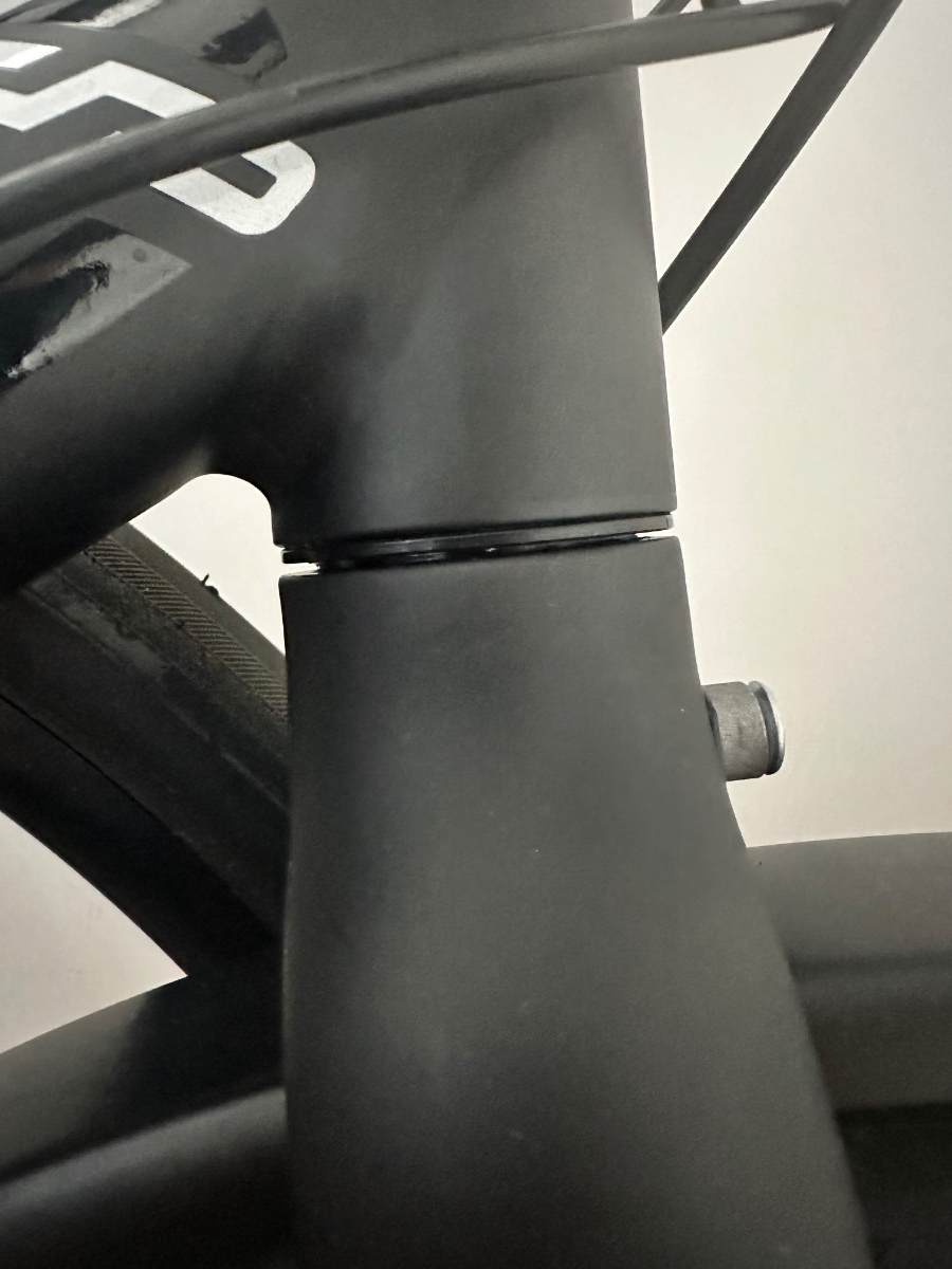

sunmile Napisano 19 Kwietnia 2024 Napisano 19 Kwietnia 2024 Cześć, po naciśnięciu na kierownicę z okolic łączenia sterów i widelca (korony) wydobywają się strzelające odgłosy (prawie każde naciśnięcie na kierownicę). Stery rozłożyłem nasmarowałem i złożyłem ponownie i nie ma tam żadnego luzu kiedy poruszam przód/tył z naciśniętym przednim hamulcem, nakładki na rurze widelca się nie obracają, śruba jest dokręcona odpowiednio. Co może być powodem strzelania/ pstrykania? Pozdr. Cytuj
Dokumosa Napisano 19 Kwietnia 2024 Napisano 19 Kwietnia 2024 Na 90% połączenie rury sterowej z koroną widelca. Może też być jakieś mało wodoczne pęknięcie główki ramy. Cytuj
sunmile Napisano 19 Kwietnia 2024 Autor Napisano 19 Kwietnia 2024 (edytowane) 2 godziny temu, Dokumosa napisał: Na 90% połączenie rury sterowej z koroną widelca. Może też być jakieś mało wodoczne pęknięcie główki ramy. Pęknięcia raczej nie ma, zrobiłem dokładną inspekcję z latarką. Czy "połączenie rury sterowej z koroną widelca" oznacza, że ten typ tak ma? To nie esker, to jest checker pig speed pig (miejski) Edytowane 19 Kwietnia 2024 przez sunmile Cytuj
Dokumosa Napisano 19 Kwietnia 2024 Napisano 19 Kwietnia 2024 Tak, ten typ tak może mieć. Można to reklamować jeśli masz z tym problem. Nie rozlezie się całkiem. Cytuj
sunmile Napisano 20 Kwietnia 2024 Autor Napisano 20 Kwietnia 2024 Jedną kwestię wypatrzyłem, którą chcę skonsultować. Wydaje się, że szczelina na łączeniu widelca i sterów jest szersza od strony wew. ramy niż zew. Może łożyska są źle włożone? Kupiłem ten rower używany więc nie mam pewności co do historii. Znalazłem na reddicie zdjęcia podobnego przypadku z tym, że tam różnica była lewo/ prawo i łączenie było ekstremalnie krzywe, tam wskazywali na łożyska. Cytuj
Krypto.Szosowiec Napisano 20 Kwietnia 2024 Napisano 20 Kwietnia 2024 (edytowane) Miałem kiedyś podobny problem ze sztywnym widelcem. Spróbuj wlać w to łączenie WD-40, Brunox Deo lub coś podobnego. Czasami jest tak, że ruch jest minimalny ale powoduje dziwne dźwięki. Coś tłustego czasami pomaga. Co do zdjęcia, ja bym raczej stawiał na niską jakość wykonania ramy i widelca. Edytowane 20 Kwietnia 2024 przez Krypto.Szosowiec Cytuj
Dokumosa Napisano 20 Kwietnia 2024 Napisano 20 Kwietnia 2024 To widelec carbonowy? Jeśli tak to on może strzelać (jeśli rower ma nieznaną historię to mógł zaliczyć jakiś incydent który go naruszył). Ew. może faktycznie coś przekombinowane ze sterami. Wideł nie powinien mieć dodatkowej blaszanej bieżni między koroną a łożyskiem sterów (rura sterowa przy koronie powinna być tak wyprofilowana, żeby pasowała w łożysko) wtedy wszystko wchodzi bez luzu i jest przede wszystkim bezpieczne (pod warunkiem, że to nie chiński widelec). Cytuj
sunmile Napisano 20 Kwietnia 2024 Autor Napisano 20 Kwietnia 2024 (edytowane) To jest widelec ALU i jest oryginalny. Jak patrzę na zdjęcia tego modelu w necie to mają taką przekładkę. Dzwona raczej nie miał, koła ma oryginalne i ogólnie rama jest symetryczna po obu stronach. Na reddicie wyszukałem jeszcze, że przyczyną może być przełożone łożysko górne z dolnym pomimo tej samej średnicy może mieć to znaczenie. Byłem w serwisie powiedzieli mi, że trzeba widelec wymienić, ale mam doświadczenie z różnymi serwisami, bo jeżdżę gravelem kilka dobrych lat i wielokrotnie było tak, że co serwis to opinia. Czytałem też na tym forum historię gościa, który w gravelu wszystko wymienił łącznie z widelcem i nadal pstrykał. @Edit Rozłożyłem go jeszcze raz, wyciągnąłem widelec całkowicie ze sterów i próbując pokręcić dolnym łożyskiem czułem pod palcem, że nie jest tam idealnie gładko i jakieś drobinki w nim siedzą. Po połowie obrotu przestałem czuć te drobinki. Dodatkowo - ta czarna podkładka jest jakby zintegrowana z łożyskiem dolnym (albo wciśnięta mocno do łożyska). Przykładowy film, który znalazłem na reddicie: https://imgur.com/gallery/b3riZhC U mnie strzela dokładnie tak samo. Tam rozwiązaniem było nasmarowanie sterów. Edytowane 20 Kwietnia 2024 przez sunmile Cytuj
