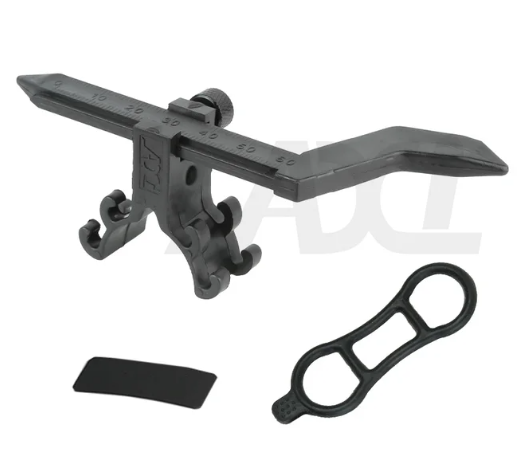

Pomijając jakość wykonania, mocowania itp. (nie miałem w ręku, wiec nawet nie chcę oceniać), to po co przyrząd z czujnikiem zegarowym mierzącym z dokładnością do 0,01mm przy pomiarze z dokładnością maksymalnie dziesiątych części milimetra? Ta duża wskazówka będzie latać jak głupia z powodu nierówności obręczy, luzu na łożyskach osi, gumowat-plastikowego mocowania ustrojstwa itp. Zwykła trytytka mocowana do widelca zrobi robotę równie dokładnie a będzie mniej upierdliwa przy centrowaniu.
Jak chcesz jednak przetestować, to można kupić taniej (niecałe 22 zł z wysyłką) wersję bezzegarową:

To prawda, ale z drugiej strony bez zegara trzeba będzie uważnie patrzeć na obręcz. Gdy zegar jest to widać od razu w którym miejscu jest pik i nie trzeba się przyglądać.

Ale obręcz nie jest zwykle wygięta w jednym miejscu, Tzn. bywa, że była ostro uderzona i jest jedno miejsce mocno wygięte, ale do tego nie potrzebujesz czujnika. To widać i czuć pod palcem. I tego nie skorygujesz napięciem szprych. Napięciem centrujesz obręcz, ona bywa np przez na odcinku kilku, kilkunastu centymetrów przesunięta w lewo lub/i w prawo. Zwykle o kilka milimetrów. I wskazówka (duża) czujnika zegarowego kręci się jak wiatraczek w jedną stronę, potem na chwilę zatrzymuje i zaczyna kręcić się w drugą stronę itd. A jak są luzy, czy tandetne mocowanie zegara to nigdy się nie zatrzyma, tylko będzie drgała lub kręciła się.
Zwykły pręcik dosuwany do obręczy (typowy w centrownicach) wystarcza. Czujesz, że zaczyna przycierać (jak jest za blisko ustawiony). Albo patrzysz na niego z góry i widzisz kiedy szczelina miedzy obręczą a pręcikiem jest najmniejsza i kiedy zaczyna się powiększać. I wiesz które szprychy i na jakiej długości obręczy musisz podciągać a które luzować. Zamiast tego ustrojstwa z zegarem dołożyłbym kilka złotych i kupił dodatkowo tensometr do szprych.
