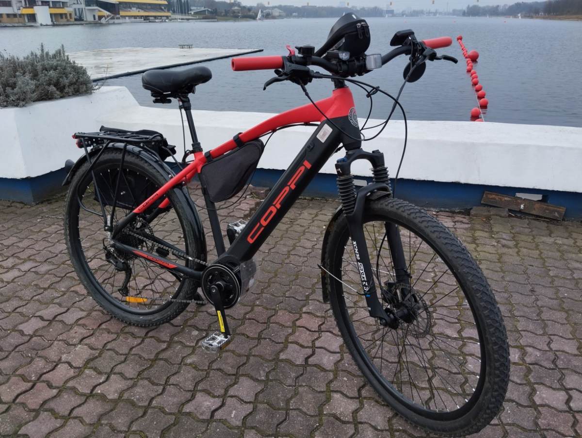

Turysta05 Napisano 19 Kwietnia 2024 Napisano 19 Kwietnia 2024 @KSikorski no proszę, nawet te z silnikiem centralnym można znaleźć do 5ooo zł, co prawda bateria 400 Wh i silnik 50 Nm, to słabawo jak na taki typ roweru. Stąd prawdopodobnie promocja 55% i niska cena, bo za 100% nie idą😉. @BubbleKoi jeśli na trasie masz rzeczywiście ostre podjazdy to silniki centralne zdecydowanie lepiej sobie radzą, natomiast ten zaproponowany: https://rower.com.pl/rower-elektryczny-r-raymon-hardray-e-1-0-2437764 to typowy góral na małych grubych kółkach (27,5"x2.35), na jazdę po asfalcie nie za bardzo, opony mogą buczeć. @MikeStorm jak 5 lat temu szukałem, to też nie było, zadowoliłem się taką miejską dojazdówką ze silnikiem w piaście, ale miło wspominam😉. Za to w ubiegłym roku znalazłem i przesiadka była miłym zaskoczeniem, naprawdę warto👍 W sklepie rower wyglądał zupełnie inaczej, ubożuchno😂. Obecnie sporo pracy i pomysłów własnych👌. 1
