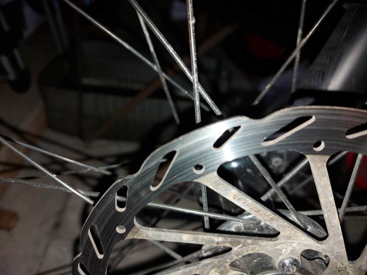

tobo Napisano 21 Kwietnia 2024 Napisano 21 Kwietnia 2024 W dniu 19.04.2024 o 15:10, Krypto.Szosowiec napisał: Dlaczego wychodzisz z założenia, że tarcza SRAM jest za wąską dla klocków SRAM? Daję sobie palec uciąć, że taki zestaw nie powoduje że klocek wystaje poza obrys powierzchni hamującej. Nie wychodzę z założenia tylko sram guide i level wycierają żebra tarczy. Chcesz fotę? 23 godziny temu, Krypto.Szosowiec napisał: Złożyłem kilka rowerów, cały serwis robię sam, a mimo to zaleceń się trzymam. Dlaczego? Bo tarcze i klocki tanie nie są, a taki zestaw może powodować potencjalne problemy. Może, nie znaczy że musi. Złożyłem własnych kilkadziesiąt. Tarczówki mam od 2000 roku. Jakieś 170 tysięcy km na takich heblach. Nie zauważyłem żadnych problemów wynikających z za szerokich klocków. Używałem prawie wszystkich hebli produkowanych przez shimano od początku ich zabawy w hydrauliki, miałem większość hebli Avida/Srama. Poza tym 4 formule, 3 hujesy, 5 chińczyków i 2 magury. Ile razy wg ciebie trzeba zrobić jakiś eksperyment żeby być w stanie stwierdzić- dane rozwiązanie nie powoduje problemów? Cytuj

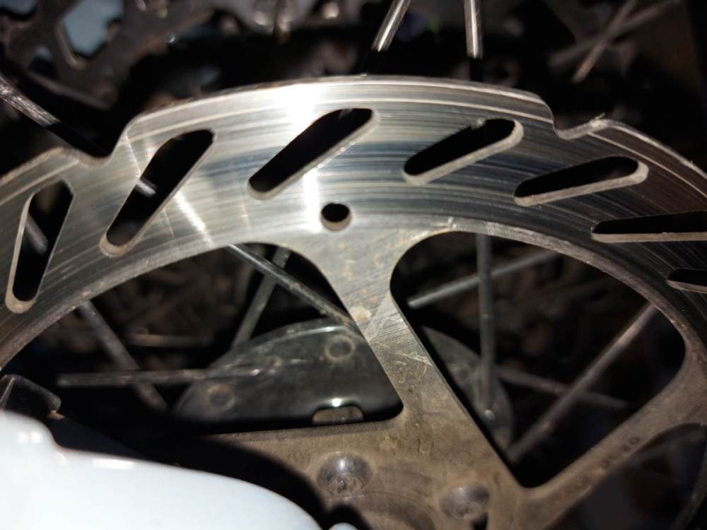

Gość Napisano 2 Maja 2024 Napisano 2 Maja 2024 Przykład jak się kończy używanie tarcz Shimano pod wąskie klocki, z szerokimi klockami: Cytuj

tobo Napisano 3 Maja 2024 Napisano 3 Maja 2024 20 godzin temu, Krypto.Szosowiec napisał: Przykład jak się kończy używanie tarcz Shimano pod wąskie klocki, z szerokimi klockami: kombinacja wąska tarcza - szeroki klocek, kilkadziesią tysięcy km na takim zestawie, kilkanaście różnych tarcz, w żadnym przypadku nie wystąpiły żadne problemy. Dorzucisz coś jeszcze? Cytuj
Gość Napisano 3 Maja 2024 Napisano 3 Maja 2024 A co mam Ci dorzucać? Szukałem czegoś w internecie, przypadkiem trafiłem to wrzuciłem. Nie wiem czego jeszcze potrzebujesz, skoro widać że taki zestaw powoduje problemy. Cytuj
Rafał87 Napisano 3 Maja 2024 Napisano 3 Maja 2024 ale jakie problemy powoduje? bo też widziałem takie zestawy i żadnych problemów to nie powodowało. Producenci rowerów potrafią taki badziew zamontować do rowerów że szerokie klocki shimano i wąskie tarcze to przy niektórych chinskich wynalazkach nic strasznego. Cytuj
Gość Napisano 3 Maja 2024 Napisano 3 Maja 2024 Nie wiem, naprawdę nie widzisz że klocki tarły o płetwy na tarczy? Cytuj
