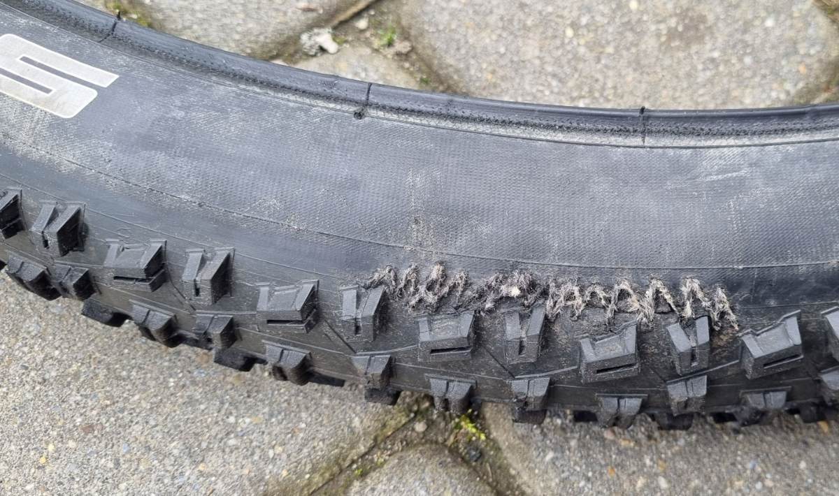

cervandes Napisano 16 Kwietnia 2024 Napisano 16 Kwietnia 2024 (edytowane) Hej. Opona Schwalbe RaRa, SuperGround. Mała dziurka na czole opony, ale nie chce się uszczelnić lateksowym mlekiem x-sauce z dosypanymi granulkami spin bites. Trzeba łatać. Do dyspozycji mam klasyczny zestaw łatki, butapren albo opcja druga - knoty Lezyne, czyli te gumowe wciskane sznurki za pomocą narzędzia przypominającego szydełko. Co rowerowa brać radzi przy założeniu, że opona ma przejechać parę kafli do końca roku? Knoty niby są tymczasowe - warto się babrać w rozbieranie kółka i robić to łatką? Edytowane 16 Kwietnia 2024 przez cervandes Cytuj

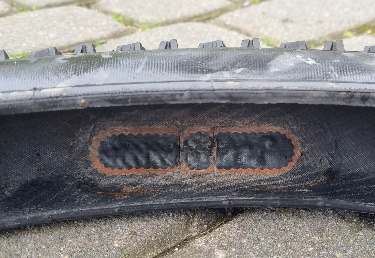

piter123 Napisano 16 Kwietnia 2024 Napisano 16 Kwietnia 2024 Ja zrobiłem jprościej. Wyciąłem pasek z dętki, zrobiłem supełek, wcisnąłem. Po uszczelnieniu odciąłem wystający kawałek. Pół roku jeździ i opona w tym miejscu się nie poci. 2 Cytuj
Wojcio Napisano 16 Kwietnia 2024 Napisano 16 Kwietnia 2024 Ja uważam, że knoty są do napraw awaryjnych, na spokojnie to porządnie przyklejona łatka od środka. Ale przyznam, że raz, po roku, taka łatka mi wylazła w postaci bąbla - ciśnienie trzymała, ale już strach było jechać (to było przecięcie). Ideałem powinno być takie coś (nie testowałem) - takie stosuje się w samochodach: https://www.centrumrowerowe.pl/zestaw-naprawczy-do-opon-lezyne-tubeless-pro-plugs-pd37662/ 2 Cytuj
Mentos Napisano 16 Kwietnia 2024 Napisano 16 Kwietnia 2024 (edytowane) Albo niebieski TipTop z odpowiednim klejem/cementem, wówczas się nic nie wypycha. Zdarzyło mi się nawet zaszyć nową przeciętą z boku oponę na kilku centach grubą dratwą, a od środka łatki kleiłem i to te zwykłe pomarańczowe TipTopy i nie było z tym żadnych problemów, wówczas jeszcze z dętką i to pompowane dla czeku na 5 bar. Nawet mam tą oponę jako zapas jak widać. Nad tymi Lazyne zastanawiałem się onegdaj, fajna sprawa, poza przygłupawą ceną. Z kabanosami jest taki problem, że jak wychodzą na kostce to i tak je przyciąć trzeba na wysokość bieżnika, a jak się nie przytnie to potrafią się wyciągnąć o 'obstacles' podczas hamowania. Te przycięte albo starte na równo to ze 2 razy mi się też zdarzało, że jakiś ostrzejszy kamyk potrafił kantem tak akurat w tym miejscu się wcisnąć, że wpychał mi kabanosa do środka. A jak miałem większe dziurki to potrafiło go po prostu ciśnienie wypychać, wówczas wiązałem supeł i imbusem wciskałem. Brak już łatek i dętki wiązane w miejscu dziury na supeł też się zdarzało zakładać, nawet z upchaną na siłę trawą w oponie wracałem kilkanaście km kiedyś 😉 Edytowane 16 Kwietnia 2024 przez Mentos 2 Cytuj
Chociemir Napisano 16 Kwietnia 2024 Napisano 16 Kwietnia 2024 (edytowane) Może być taki zestaw: https://sklep.tiptopol.pl/wulkanizacja/material-wulkanizacyjne/zestawy-naprawcze-tip-top/tt-13-zestaw-latek-do-naprawy-opon-rowerow-szosowych-detkowych-i-bezdetkowych.html albo kupić większy klej i więcej łatek osobno. Mogą być też łatki i klej i łatki innego producenta np. Maruni z Allegro: https://allegro.pl/oferta/latki-do-naprawy-opon-34mm-maruni-mu-a0-10szt-12328173020?snapshot=MjAyMi0wOS0yNlQyMDo0OToxMy40OThaO2J1eWVyO2I1ZWUwMDUyZDQ0ZmJkZWEzMGNhN2VjY2M2Zjk3NDM1MTRlYWYxMmRkZDc0MGQwZjRiZDc5MWZiZmQ5OWM4Njg%3D Edytowane 16 Kwietnia 2024 przez Chociemir Cytuj
KNKS Napisano 16 Kwietnia 2024 Napisano 16 Kwietnia 2024 Podjedź do wulkanizatora i poproś o wklejenie łatki UP-3 z Tip-Topol'a. Proponuje jednak samemu wykonać zmatowienie warstwy butylowej, bo jak fachowiec przystąpi do matowania przy użyciu szorstkownicy, to może przedobrzyć. Po zwulkanizowaniu będzie trzymać na amen. 1 Cytuj
Mentos Napisano 16 Kwietnia 2024 Napisano 16 Kwietnia 2024 Bez sensu, strata czasu i pieniędzy. Zestaw cementu i łatki wyjdzie taniej i zostanie na kolejne razy jak się go kupi do płaczkomatu i samemu zrobi. Ważne to owe zmatowienie ręczne papierem ściernym, przemycie rozpuszczalnikiem, nałożenie na obie części "cementu", odczekanie z 10min i ściśnięcie czymś. 1 Cytuj
przemeg Napisano 16 Kwietnia 2024 Napisano 16 Kwietnia 2024 Wcale nie bez sensu. Wulkanizator pewnie zrobi za pare złotych. I będzie to trzymać. Cytuj
cervandes Napisano 22 Kwietnia 2024 Autor Napisano 22 Kwietnia 2024 (edytowane) Nie no, do wulkanizacji nie pojechałem. Ale zmatowiłem obszar dziurki i wkleiłem zwykłą łatkę Lezyne, taką do dętek. Ścisnąłem na godzinę ściskiem stolarskim. Pierwsze próby - pozytywne, powietrze nie ucieka, opona się nie poci. Niech wytrzyma cztery czy pięć tysięcy i będę ukontentowany. Dodam, że - jak wspominałem - opona to Schwalbe Racing Ralph, do kompletu z Racing Ray. Wersja SuperGround, za dużo gumy to tam nie ma i przy przejechaniu papierem ściernym miejsca klejenia od razu dogrzebałem się do oplotu Poprzedni rok przelatałem na NIGDYNIEWYSYCHAJĄCYM uszczelniaczu Finish Line, który nie zadziałał wcale a opony generalnie sikały niebieskim mlekiem na wszystkie strony pod koniec ubiegłego sezonu (na każdej po kilkanaście mokrych plam w różnych miejscach). Zimę przeleżały w piwnicy. Zalałem X-Saucem z dodatkiem tych granulek X-Sauce Spin Bits i póki co nie ma żadnego wilgotnego śladu na ściankach i bieżniku. Edytowane 22 Kwietnia 2024 przez cervandes Cytuj
