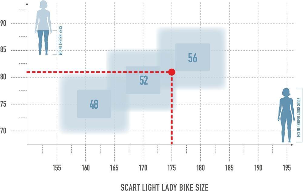

Jendrass Napisano 29 Kwietnia Autor Udostępnij Napisano 29 Kwietnia (edytowane) Stanęło na Radon Scart Light 9.0 Lady - https://www.bike-discount.de/de/radon-scart-light-9.0-lady-3 Czy ktoś z Was sprowadzał rowery z tego sklepu? Jak oni je pakują? I najważniejsze - proszę pomóżcie z rozmiarem, jestem "prawie" na granicy rozmiarów, 175 cm/81 cm. Zależy mi na bardziej wyprostowanej pozycji (niekoniecznie prostej) niż na "zwinności" roweru. Jakby co, to doreguluję kupując inny mostek. Załączam tabelę Edytowane 29 Kwietnia przez Jendrass Cytuj Odnośnik do komentarza Udostępnij na innych stronach More sharing options...
