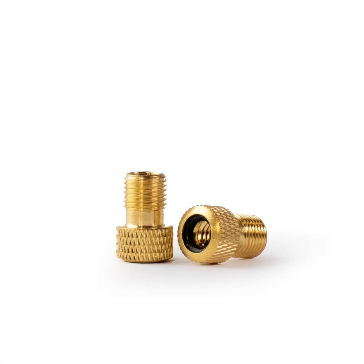

lukasino Napisano 15 Kwietnia 2024 Napisano 15 Kwietnia 2024 Witam, Potrzebuje redukcje, aby napompować koła na Orlenie. Kupiłem redukcje, ale niestety nie działa. Ma ktoś na to jakiś patent?. Cytuj
chudzinki Napisano 15 Kwietnia 2024 Napisano 15 Kwietnia 2024 A jaką kupiłeś? Odkręciłeś zaworek przed zakręceniem redukcji? Cytuj

lukasino Napisano 15 Kwietnia 2024 Autor Napisano 15 Kwietnia 2024 Mini pompkę mam, działa bardzo dobrze na trasie ok, ale mam stację pod domem, kompresor działa, ale niestety żeby rozpocząć pompowanie końcówką musi docisnąć iglicę, wtedy pokazuje aktualne ciśnienie i zaczyna pompowanie. Ja mam redukcje jak w załączniku. W międzyczasie się dowiedziałem że jeden klient ze sklepu, gdzie zakupiłem skrócił ten gwint. Najwyżej przetestuje to rozwiązanie, a może jest redukcja na wężyku?. Cytuj
chudzinki Napisano 15 Kwietnia 2024 Napisano 15 Kwietnia 2024 Jeżeli tak działa kompresor na stacji to wystarczy, że po zakręceniu adaptera wrzucisz do środka kuleczkę (taką z łożyska) i będzie OK 🙂. Cytuj
Tibor Napisano 23 Kwietnia 2024 Napisano 23 Kwietnia 2024 ja tez mam taki adapter i regularnie pompuję na stacjach (ORLEN również). Po założeniu węża od kompresora na adapter, wciśnij przycisk na kompresorze, ten który służy do wstępnego dmuchnięcia w kompletnego flaka. Na różnych stacjach, na różnych kompresorach ten przycisk jest różnie oznaczony. Po chwili juz kompresor normalnie pompuje. 1 Cytuj
