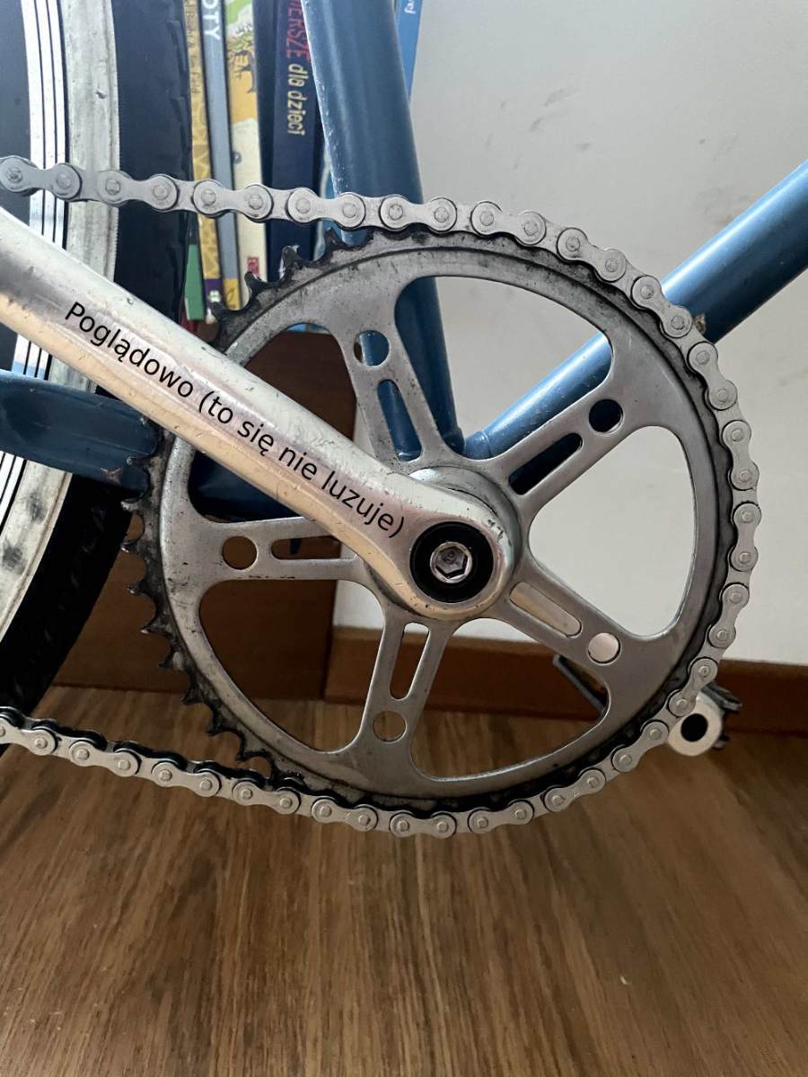

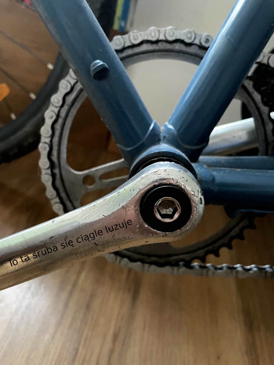

Kranczips Napisano 12 Kwietnia Udostępnij Napisano 12 Kwietnia Cześć, Kupiłem starszy odremontowany rower single speed. W czasie jazdy odkręca się śruba lewego ramienia korby. Pokazałem to na zdjęciach. Mam w związku z tym dwa pytania: 1. Czy jest patent żeby ją przyblokować jakoś? Dokręcałem już NAPRAWDĘ mocno. 2. Czy pomoże wymiana korby a jeśli tak to jakiego modelu szukać? A może jakiś inny sposób, przegwintowanie? Z góry dziękuję za wsparcie i pomysły, bo rower jest kapitalny ale nie mogę na nim jeździć. Pozdrawiam, Marcin Cytuj Odnośnik do komentarza Udostępnij na innych stronach More sharing options...
Greg1 Napisano 12 Kwietnia Udostępnij Napisano 12 Kwietnia Na początek spróbuj kleju do gwintów, na początek tego słabszego, niebieskiego Cytuj Odnośnik do komentarza Udostępnij na innych stronach More sharing options...
marvelo Napisano 12 Kwietnia Udostępnij Napisano 12 Kwietnia Obawiam się, że jeśli śruba się luzuje to może być lekko wyrobione gniazdo korby (zakładam, że to klasyczny kwadrat). Warto byłoby ściągnąć tą korbę i zobaczyć jak to wygląda. Jeśli wszystko w porządku, to osadzić na smarze i solidnie dokręcić. Gwint i łeb śruby też posmarować. Ja wolę dokręcać śrubami na klucz nasadowy 14 mm, bo ampulem (chyba że bitem) zwykle trudniej jest uzyskać duży moment, zwłaszcza jak krótki. Możesz kupić takie śruby14 mm z ząbkowanym kołnierzem (zintegrowana podkładka, chyba Neco takie daje w komplecie z suportami). Cytuj Odnośnik do komentarza Udostępnij na innych stronach More sharing options...
Turysta05 Napisano 12 Kwietnia Udostępnij Napisano 12 Kwietnia Jak wyżej, jeśli to mocowanie na kwadrat ( @Kranczips a jakie jest faktycznie?) to śruba pełni rolę pomocniczą, zabezpieczenia. Korba nabita np. przy pomocy drewnianego klocka, trzyma mocno bez luzów. To dlatego tak trudno później to rozebrać. Zdejmij korbę i spróbuj zamontować ją po obrocie 90st, albo innym położeniu gdzie złapie bez luzów. Wtedy prawą później ustawisz do pary. Jeśli luzy zostaną to niestety wymiana 🥴. Cytuj Odnośnik do komentarza Udostępnij na innych stronach More sharing options...
