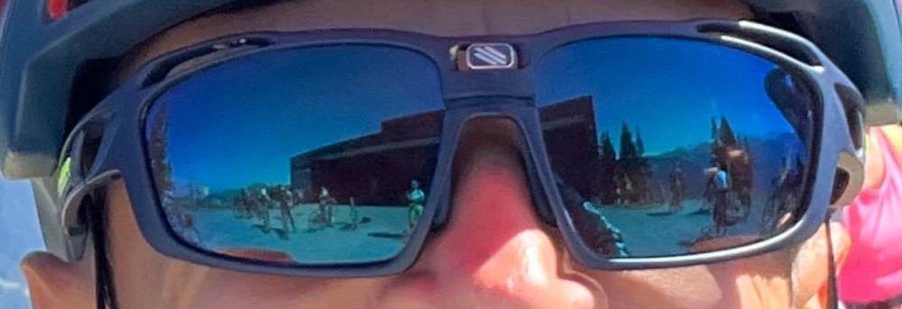

To są moje. Rudy Project to nie najtańsza opcja, ale zrobiło na mnie wrażenie, że do starszych, nieoptycznych okularów sprzed 20 lat mogłem nadal dokupić gumki na nos i szybki. Wkładki mogą być tańsze (małe szkła) ale kosztem są dwie warstwy co (tak jest w przypadku gogli) trochę ogranicza. Ja na razie na szczęście potrzebuję okularów tylko jak jest słabe światło.
