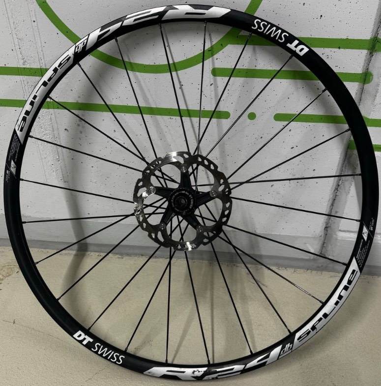

Panowie. Dzisiaj odebrałem zapleciony pierwszy komplet kół (ten na 350-tłach). Docelowo będzie tubless (kiedy się odważę), ale przez jakiś czas mam zamiar pojeździć jeszcze na dętkach.
Zakładanie taśmy dla bezdętki nie ma teraz sensu, więc chcę zamontować opaskę pod dętkę. Obręcze szerokość wewnętrzna 24 mm (DT Swiss g540).
Poproszę o poradę, jaką szerokość opaski powinienem zamontować w tej obręczy?
Czyli jak dobiorę szerokość 24 mm to pewnie trochę się wciągnie na tym wgłębieniu gdzie są otwory i powinno być ok?
A są jakieś patenty, żeby taśma na obręczy się nie przesuwała, podczas pompowania dętki?
