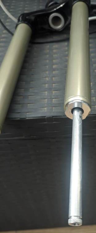

Cześć,
Zdechł mi stary amortyzator, wygląda na to że z tłumika wyciekł olej.
Wg strony suntour jest to model NRX S.
Amortyzator o numerze TB00018322
Tłumik ma oznaczenie FUN043-14.
Jest nierozbieralny.
Nie mogę znaleźć o takim oznaczeniu. Może ktoś z was posiada wiedzę czy można założyć np. od innego modelu.
CZY MIAŁEŚ W STARYM MODELU REGULACJĘ  TŁUMIENIA?? Podeślij tu zdjęcia twojego starego kartridża
SRFUN043-15 to jest kartridż nierozbieralny bez regulacji tłumienia a do tego modelu amorka powinien być kartridż z regulacją.
SRFUN043-15 możesz zamontować chodż nie polecam gdyż jest to kartridż który w środku oprócz oleju jest nabity dodatkowym gazem/powietrzem co nie działa swobodnie w porównaniu do tych z regulacją
Nie do końca rozumiem 🙂 Wg kodu z widelca na stronie SR Suntour mam model S RL. Pozostałe które wyskakują mają regulacje tłumienia.
Jaki tłumik by pasował z regulacją tłumienia ? Popatrzę jaki to kosz i czy można taki kupić.
