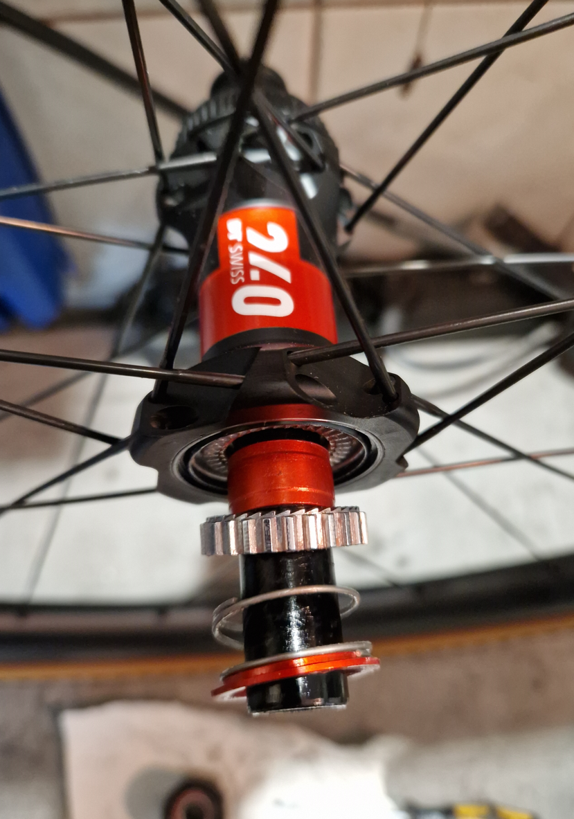

Czy ktoś spotkał się z zakleszczaniem bębenka w piaście DT swiss 240 exp, podczas jego ściskania (dokręcania koła) ??

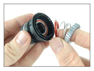

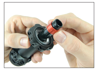

Nie za bardzo wiem o co chodzi. Zarówno bębenek jak i ratchet składam zgodnie ze schematem czyli:
-tulejka dystansowa,
-pierścień ratchet
-sprężyna
-podkładka
-bębenek
- end cap
image.png.4b89aeca93f79fea034476eb7d2f3a45.png  image.png.2bf88b050eda616fb0faaa4f04facc28.png
Pomimo tego, bębenek raz wskakuje na swoje miejsce  i koło zachowuje się normalnie, a raz coś źle się układa i przy montażu koła w rowerze piasta zaciska się( ściskaniu ośką) i bębenek się  blokuje Mam wtedy ostre koło.
Podmieniałem już bębenki od innej piasty i jest to samo. Raz dobrze, a raz źle. Za każdym razem musze pogmerać bębenkiem, na chybił trafił, aż coś "wskoczy" chociaż z zewnątrz niby wszystko pasuje i  jest ok.
Czy tam coś trzeba specjalnie nacelować, ułożyć ??
W DT 350 nie mam tego problemu, tam wszystko wskakuje za pierwszym razem
PS.
Ile dajecie tego smaru DT na ratchety?? Ja puściłem 2 małe kropki z tej wyciskanej małej 20g tubki.
Edytowane przez PawelW84
Napisano (edytowane)
U mnie z kaseta czy bez jest ten sam efekt.
Raz bebenek siadzie idealnie a raz się kleszczy przy dociśnięciu endkapa ręką, mimo że z zewnątrz w obu wypadkach wszystko wygląda ok
  • 4 miesiące temu...
Wczoraj doszedłem w czym problem.
Sprężyna od ratchet włazi między pierścień, a tą czerwoną podkładkę od strony bębenka, przez co pierścień ratchet nie może się do końca schować w bębenku (cofnąć) i przy składaniu koła zaciska się.
