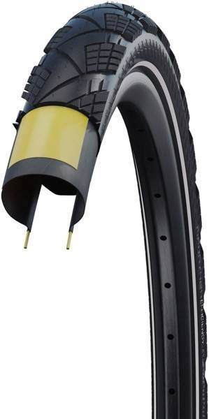

Jeżdżę od jakiegoś czasu na oponach Schwalbe Efficiency, i oto mój test owych opon.
Opony Efficiency to dość świeży model z oferty Schwalbe. Jest to ponoć następca nieprodukowanych już maratonów Supreme. Na Supremach zrobiłem sporo kilometrów, więc mogę się odnieść do deklaracji producenta.
Do rzeczy – Efficiency to opony zwijane, z lekkim bieżnikiem, dość ciekawym wzorem. Mieszanka to Addix Race. Seria Evolution. Karkas Super Race (cokolwiek to znaczy), antyprzebicie V-Guard
Są przeznaczone do dętek, bezdętkowej wersji nie przewidziano.
Szerokość, jakiej używam, to 40 mm, na obręczy o szerokości wewnętrznej 22mm mają faktycznie deklarowaną szerokość.
Ścianki boczne są stosunkowo grube, z pewnością grubsze niż w Supreme. Wzbudziło to moje obawy, jak opona będzie pracować. Ale miło się rozczarowałem, bo opona pracuje bardzo dobrze. Może to zasługa tego nowego karkasu. Ciśnienie wg producenta – od 3,5 atm, i już jest całkiem komfortowo, ale na szutry stosowałem P-2,8, T-3,2 atm. Komfort i przyczepność są wtedy zauważalnie lepsze. Klocki bieżnika są zrobione z miększej gumy, i dość dobrze czepiają się polnych nawierzchni. Natomiast całokształt bieżnika daje na asfalcie znakomicie małe opory toczenia. W porównaniu do Supreme nie czuję różnicy. Różnica jest niestety w wadze, choć nie tragiczna. Supreme 37mm ważą koło 450g, Efficiency natomiast koło 500g.
Używam dętek Schwalbe superlight (100g), i chciałem zrekompensować różnicę w wadze opon dętkami TPU (50g). Ale jak dla mnie, dętki TPU nie dają takiego komfortu jak butylowe. Owszem, są lekkie, i ponoć zmniejszają opory toczenia, ale w moim odczuciu zestaw opona+dętka pracuje sztywniej, i bardziej „skacząco” przy wybieraniu nierówności. Po testach odpuściłem sobie TPU.
Jak na szutrach? Zaskakująco dobrze. Drogi polne, twarde to bajka. Również ubite szutry. Na luźnych szutrach opony tańczą trochę, ale do opanowania. O błocie się nie wypowiem, nie jeździłem.
Trwałość wydaje się dobrze rokować, po ok. 1000 km nie widać żadnych śladów zużycia.
Moim zdaniem Efficiency to dobry kandydat do roweru gravelowego.
