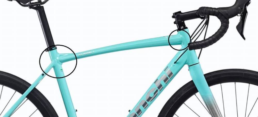

HeadlessRider Napisano 6 Kwietnia 2024 Autor Napisano 6 Kwietnia 2024 (edytowane) Dziękuję MIHAU_ za wszystkie Twoje rady i podpowiedzi. Zastanawiam się nad zwiększeniem budżetu do 8k i nad zakupem Bianchi Via Nirone 7. Wiem że wielu powie że Bianchi to Bianchi ale czy jest sens dopłacać do aluminiowej ramy tyle że ta sama cenę można mieć już rower na karbonowej ramie? Wiem że pewnie rama ramie nierówna i ta od Bianchi pewnie jest z duże lepszego aluminium od tej z Sensy a osprzęt zawsze można modyfikować. https://rowerszosowy.pl/pl/p/-Bianchi-Via-Nirone-7-DISC-..-NOWY-ROWER-SZOSOWY-...-Rozmiar-50%2C-57%2C-59/2102 Opis u polskiego dystrybutora jest niepełny i trochę się różni od tego na stronie producenta. W każdym razie mamy tu korbę nie od 105tki i ze strony producenta wynika że zastosowane są tu hydrauliczne hamulce tarczowe Shimano GRX RX400 i opony o szerokość 32c. Co sądzisz o tym rowerze i takim secie? No i opcją jest też karbonowa Sensa na pełnej 105tce (jest też model na Ultegrze z porzedniego roku ale został już tylko rozmiar 61). https://szybkierowery.pl/produkt/sensa-giulia-g3-disc-105-2x12-2024/ Mając wszystko na uwadze który z tych rowerów byś wybrał gdyby miał być Twoim pierwszym? KROSS Vento 5.0, Sense Romagna w wersji pełną 105tka 2x12, Bianchi Via Nirone 7 czy karbonową Sense Giulie G3? Z góry dziękuję za odpowiedź. Edytowane 6 Kwietnia 2024 przez HeadlessRider Cytuj
Mihau_ Napisano 6 Kwietnia 2024 Napisano 6 Kwietnia 2024 Cytat i ta od Bianchi pewnie jest z duże lepszego aluminium Ja tu jakiejś wybitnej "jakości" nie widzę Cytat a osprzęt zawsze można modyfikować. Wszystko można tylko nie zawsze się opłaca, w przypadku rowerów szosowych z reguły się nie opłaca, osprzęt jest o wiele droższy niż do np. mtb Cytat Mając wszystko na uwadze który z tych rowerów byś wybrał gdyby miał być Twoim pierwszym? Jak chcesz zwiększać budżet do 8k to albo karbonowa sensa albo, jeśli ma być dobre aluminium to https://www.rosebikes.pl/rose-reveal-al-105-2702535?product_shape=salted+caramel Cytuj
Chociemir Napisano 6 Kwietnia 2024 Napisano 6 Kwietnia 2024 (edytowane) Przecież to Bianchi w porównaniu z Sensą to padlina: aluminiowa rama ze spawami jak w rowerze z marketu, poprzednia grupa 105 2 x 11, do tego z pozagrupwą korbą... Bez jaj. Wadą Sensy dla mnie byłaby sztyca 31,6 mm. Edytowane 6 Kwietnia 2024 przez Chociemir Cytuj
HeadlessRider Napisano 6 Kwietnia 2024 Autor Napisano 6 Kwietnia 2024 2 godziny temu, Mihau_ napisał: Jak chcesz zwiększać budżet do 8k to albo karbonowa sensa albo, jeśli ma być dobre aluminium to https://www.rosebikes.pl/rose-reveal-al-105-2702535?product_shape=salted+caramel O tym Rose to myślałem już dawno tylko że myślałem o kupnie na raty. Co prawda jest opcja karty kredytowej i zamienić sobie jej spłacanie jako takie swoiste „raty” ale obawiam że może to być nieopłacalne. To chyba skutecznie wyleczyliście mnie z Bianchi.Nie chodziło już nawet o widoczność spawów, ale myślałem że taka firma ma może jakiś ultralekki stop tego aluminium ale próżno szukać takiej informacji na stronie producenta tak samo informacji o wadze roweru. Cóż, może nie ma się czym chwalić. Znalazłem jednak tego Rometa Huragana Disc 2023 za 6799 zł. Geometria karbonowej ramy z elementami Aero (kształt rur i wcięcie na tylne koło) zdecydowanie bardziej agresywna. Półkompaktowa korba i kaseta 11-30. Co o tym sądzicie? Cytuj
