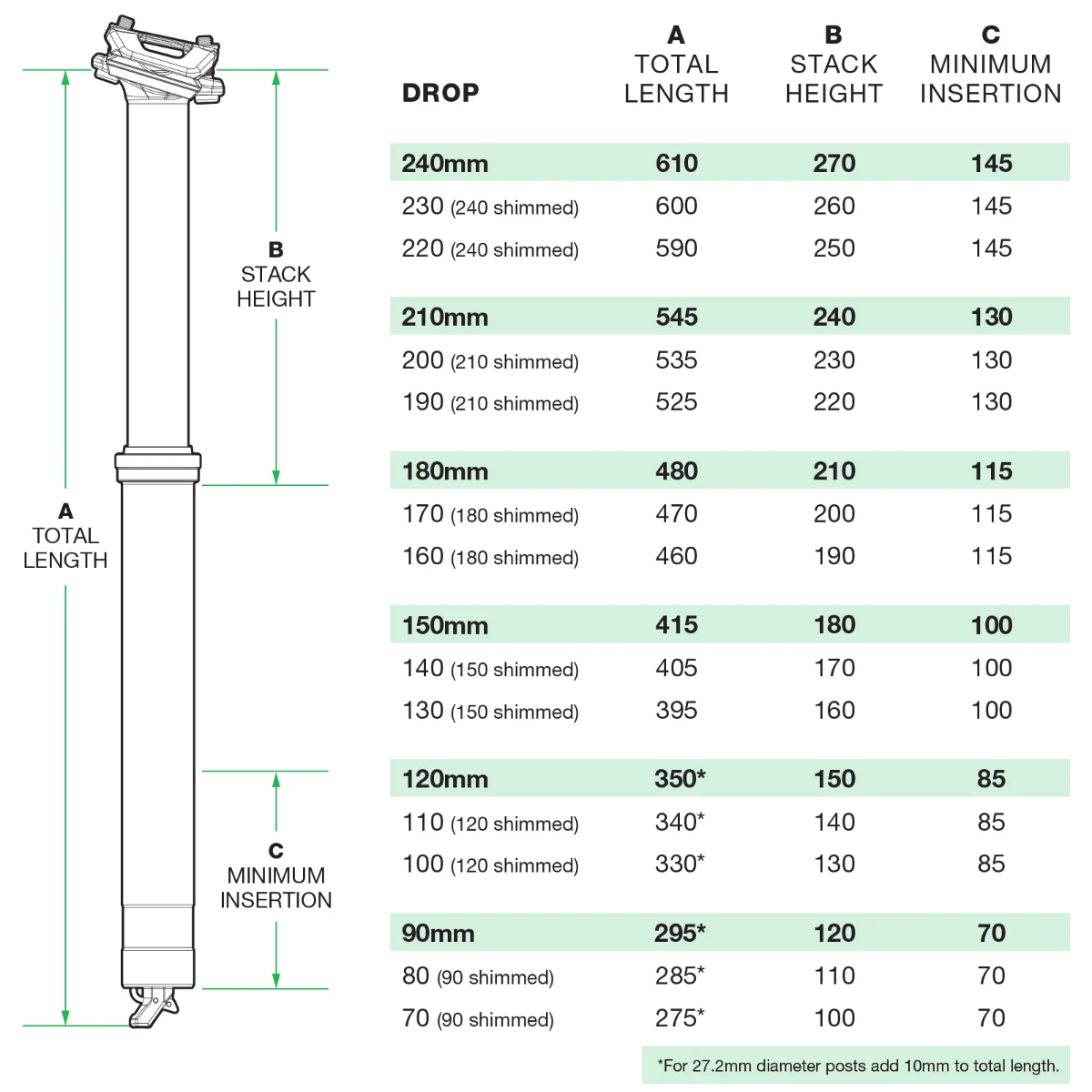

12cm od zacisku podsiodłówki do prętów? To bardzo mało. Nie wiem czy nawet 100mm skoku wejdzie
Biorąc pod uwagę wymiar B - stack, 12cm jest dla sztycy ze skokiem 90mm. Poniżej tabela wymiarów sztyc OneUp V3.
Rozwiń
nie mierzylem do pretow, 12cm od zacisku do konca rurki, do tego miejsca
  Cytat
A bierzesz pod uwagę ten element?
Rozwiń
no nie, tego nie wzialem pod uwage 😕
@Rumcajs. dzieki, sporo mi to rozjasnilo, zle mierzylem. Wydaje mi sie, ze ta wersja 120mm bedzie dla mnie odpowiednia. To jeszcze mam pytanie o manetki, looknalem na strone i sa takie opcje:
