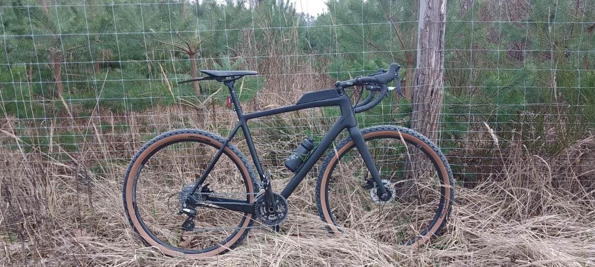

kaido2 Napisano 4 Kwietnia 2024 Napisano 4 Kwietnia 2024 13 godzin temu, Marcin5008 napisał: - Rama - jakaś chińska carbonowa szosa z prześwitem na koła do 40mm, myślę nad Carbonda CFR 1056 Kasa jaką myślę wydać to pewnie ze 12-15k. Max opona 32c Ale jeżeli miałbym wybierać to osobiście FR608 od Flyxii Koła Elitewhells, CSC. Napęd szosowy skoro płaskopolska. Jak dobrze pokombinujesz to w 5-ce się zmieścisz Cytuj

kaido2 Napisano 4 Kwietnia 2024 Napisano 4 Kwietnia 2024 (edytowane) 57 minut temu, hulk14 napisał: Jak ktoś składa takiego "gravela" na starej ramie mtb, to może... A tak sama sensowna rama do gravela kosztuje prawie (a jak są spore promocje to i tyle samo) tyle co gotowy rower. I nie rozumiem ciągłego papugowania o tym jak to te gravele są drogie: kosztują mniej więcej tyle samo co szosy i cx-y na porównywalnym osprzęcie. Klamkomanetki swoje kosztują. Ja bym poszukiwania tego co się potrzebuje zaczął od fabrycznych rozwiązań, a składał sam, ewentualnie jakbym wiedział rzeczywiscie czego potrzebuję. Choćby ze względu na to, że fabrycznego znacznie łatwiej sprzedam. Jeżeli już za gravele w aluminium woła się 12-cie koła to sorry , ale szosę w karbonie i na lepszym osprzęcie kupię zdecydowanie taniej. Proszę bardzo przykład pierwszy z brzegu https://www.centrumrowerowe.pl/rower-szosowy-superior-x-road-team-elite-se-pd36745/ Jeżeli masz pojęcie to sensowną ramę( nie starą MTB, a nową gravelową) w karbonie kupisz już za 2 koła, klamki też nie muszą kosztować. Takie Sensahy to są bardzo sensowne ergo klamki, gdzie za 2x11 zapłacisz mniej jak 3 stówy, pomijam już tańsze L-TWOO, które równie fajnie leżą i działają bezbłędnie. Jeżeli jesteś połapany i wiesz co brać, to taki rower w carbonie złożysz w okolicach 5-ki. Dobry rower zawsze łatwo sprzedasz, nie mam z tym akurat problemu 18 minut temu, Marcin5008 napisał: Tutaj wchodzi, że to nie jest dokładnie to co chcę, a zmiany na taki jaki chcę przestają się ekonomicznie opłacać. Nie boję się chińskich carbonowych ram, bo i tak 80% firm robi w chinach w tych samych fabrykach. W takiej Loca Bikes taki sam rower wyjdzie dwa razy drożej, więc dlaczego samemu mam tego nie złożyć? Ta sama rama kosztująca 6800 PLN w Loca, u chińczyka kosztuje 3800 PLN i to już z kierą i sztycą. Chyba szosa od gravela różni się nie tylko oponą? Nie chcę gravela, chcę szosę z szerszymi oponami, nie muszą być 40c ale chciałbym aby było miejsce w ramie na takie opony. Pewnie będę jeździł na 35C, może 32 Jak bym nie liczył to nie widzę jak może wyjść drożej? Moje wstępne wyliczenia (z dużym zapasem): rama, sztyca i kierownica wszystko w carbonie - 1000 USD grupa Shimano 105 - 600 EUR koła - widzałem gravelowe DT swiss w carbonie za 7000 PLN reszta rzeczy - 1000 - 2000 PLN Złożenie nie jest dla mnie problemem. Są ramy gravelowe z geo endurance jak w szosach np Flyxii taka jest . Fakt składałem na gravelowej pod oponę max 50. Rower waży 8kg i zmieściłem się kwotowo w 3-ch kołach, ale napęd (bez klamek), opony i siodło akurat miałem Tak wyszedł ( foto na laczku 29x2,2, - taką tam zmieściłem max) Edytowane 4 Kwietnia 2024 przez kaido2 3 Cytuj

kaido2 Napisano 4 Kwietnia 2024 Napisano 4 Kwietnia 2024 7 godzin temu, Krypto.Szosowiec napisał: Dawaj przykład, składaka na częściach który wyjdzie taniej niż gotowiec. Przecież wyżej wrzuciłem rower w karbonie, który złożyłem pod siebie za 3 koła. Nawet gdybym miał kupić dodatkowo napęd który miałem to wyszedł by mnie max 4. Cytuj

Mihau_ Napisano 4 Kwietnia 2024 Napisano 4 Kwietnia 2024 27 minut temu, kaido2 napisał: Przecież wyżej wrzuciłem rower w karbonie, który złożyłem pod siebie za 3 koła. Nawet gdybym miał kupić dodatkowo napęd który miałem to wyszedł by mnie max 4. A użyłeś części używanych w gotowych rowerach renomowanych producentów? Jak się składa rower z elementów od firm krzak to wychodzi tanio. Kup wszystko od ramy po najmniejszą śrubkę, wsadź hydraulicznego grxa i wtedy powiedz, że składanie wychodzi taniej Cytuj
