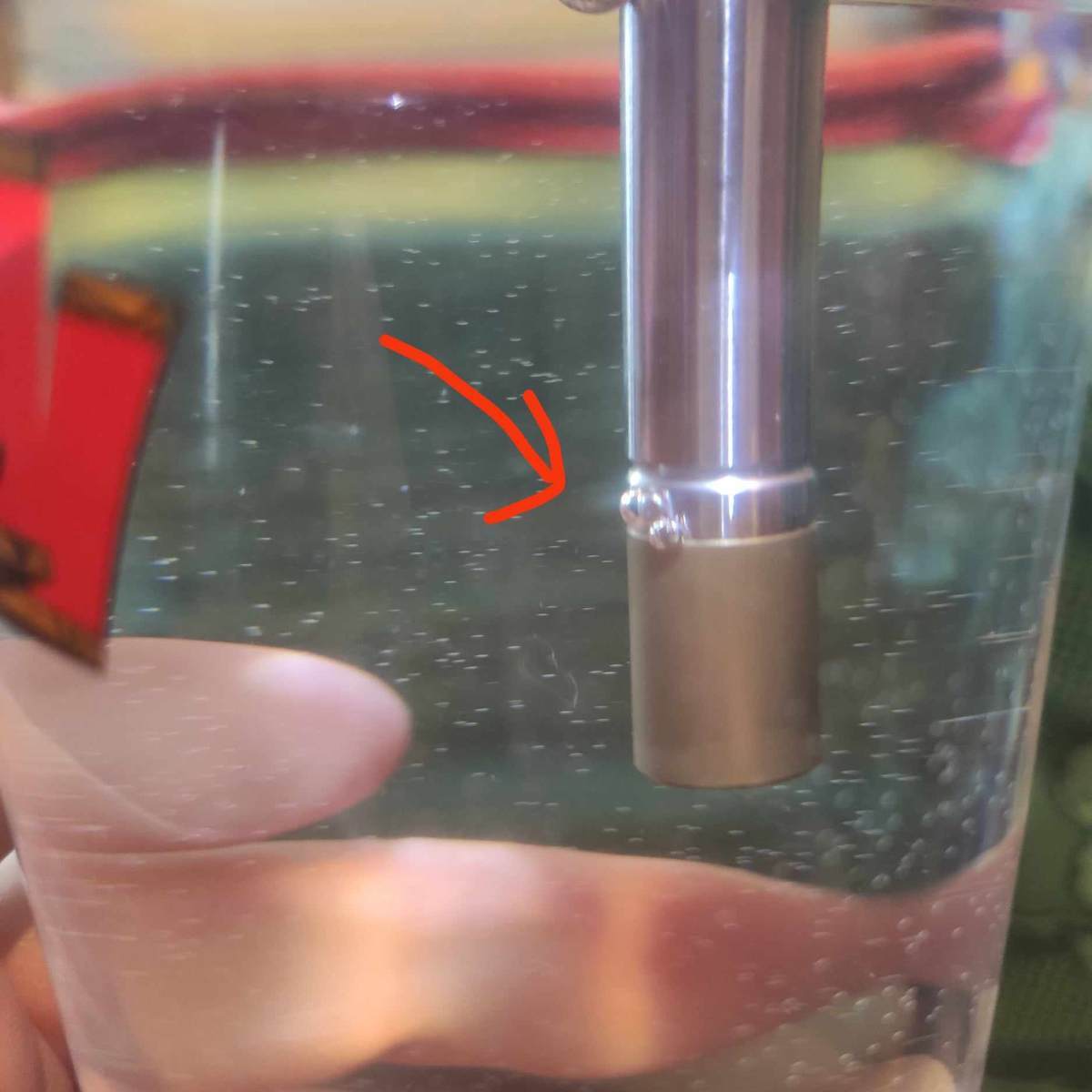

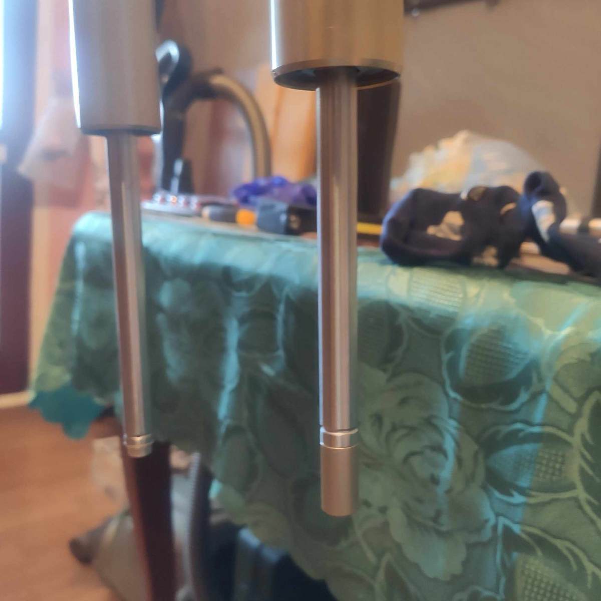

Mam nietypowe zapytanie ! Czy ktoś z Was spotkał się z uciekającym powietrzem ze shaftu ze sprężyny powietrznej z amortyzatora rock shox recon gold tk solo air 100mm ?
Mianowicie ucieka powietrze na końcówce aluminiowej która jest połączona wsunięta i zaciśnięta prasą . Obkręca się w w dłoniach w koło z lekkim oporem .
Podejrzewam że nie da się z tym nic zrobić . Myślałem może zakleić jakimś uszczelniaczem ale podejrzewam że jest mała powierzchnia zaklejenia bo to pracuje na wsuwanie i ciśnienie nie pozwoli tego uszczelnić .
Amorek ma przejechane około 1500km , olej wymieniłem jak nowy . serwis zrobiłem , ale powietrze ucieka sprężynom powietrzną od samego dołu tam gdzie się przykręca górne lagi z dolną obudową amortyzatora .

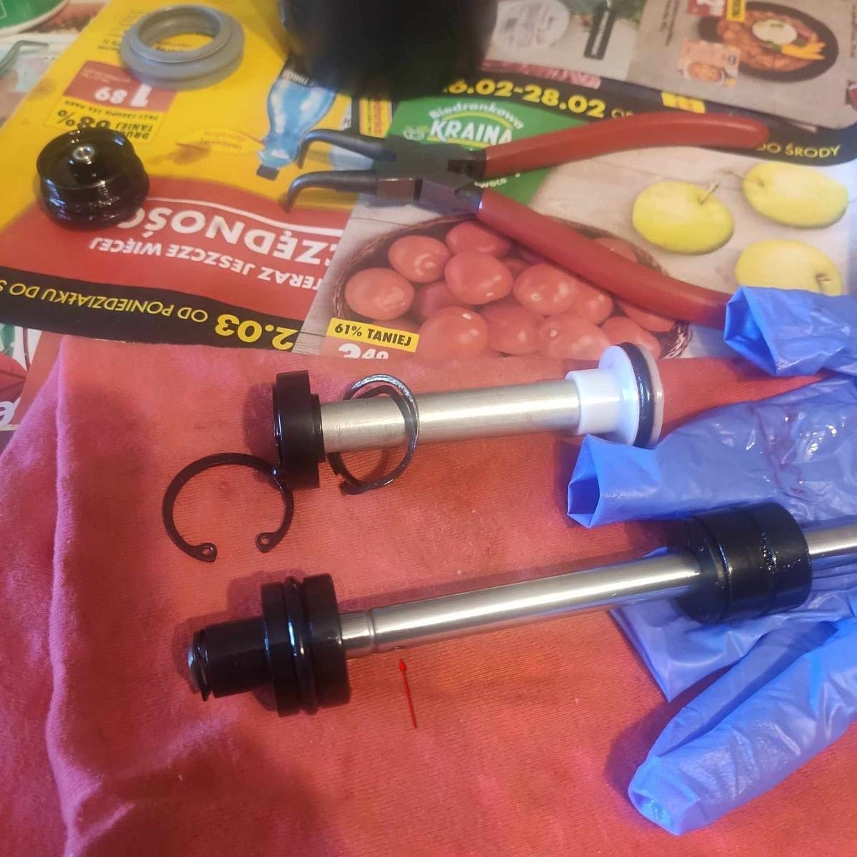

W tamtym miejscu ciśnienia nie ma. Obie srężyny (pozytywna i negatywna) są w górnej lewej goleni. Trzeba zmienić wszystkie uszczelniacze, przede wszystkim na tłoku oraz zewnętrzne i wewnętrzne oringi w seal-head sprężyny (ten element przez który przechodzi shaft).
Dziekuję za odpowiedź , zostało wszystkie zmienione wewnętrzne i zewnętrzne  oringi a smar pm600 military grease . Ale to nie to ! Powietrze leci przez sprężynę powietrzną do środka rurki tej co pracuje . Na górze w rurce jest otwór . Też się zdziwiłem razem z serwisantem rowerowym . Mówił że nie miał takiego przypadku . Normalnie by się to zaspawało ale aluminium ze stalom cięzko .
tu jest otwór ! ale chyba musi być
