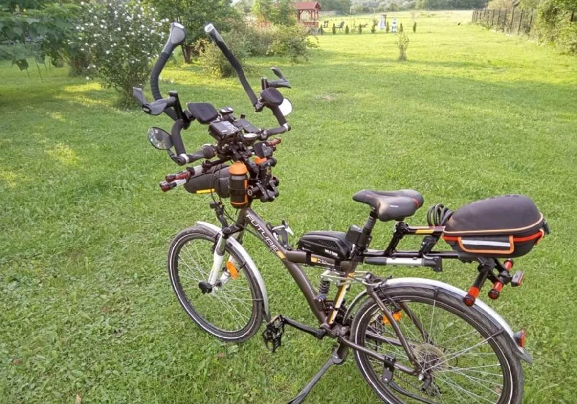

CoolBreezeOne Napisano 1 Kwietnia 2024 Napisano 1 Kwietnia 2024 (edytowane) @marekdam1, bardzo doby wybór rogów. Chwyt iście barankowy. Na gravelowych odcinkach i podjazdach robią robotę. Bezproblemowy dostęp do klamek hamulców i manetki przerzutki. Świetnie się z nimi jeździ. (na foto lekko zwichrowane ustawienie - bawiłem się w odpowiedni kąt i za lekko dokręciłem). Tak btw, lekutko przepłaciłeś. U majfrienda do wyrwania z około 2 dyszki. Edytowane 1 Kwietnia 2024 przez CoolBreezeOne 1 Cytuj
marekdam1 Napisano 1 Kwietnia 2024 Autor Napisano 1 Kwietnia 2024 Wygląda sztos, nie mogę się doczekać aż przyjdą. Jeszcze pytanie na granicy racjonalności: a co, gdyby przykręcić te rogi w dół, choćby odwrotnie oznaczeniami R/L i obniżyć pozycję a'la baranek? Testowałeś może? Cytuj
CoolBreezeOne Napisano 1 Kwietnia 2024 Napisano 1 Kwietnia 2024 We wspomnianej konfiguracji, chwyt będzie całkowicie... bez sensu i moim zdaniem wręcz zabójczy dla dłoni. Już lepiej szoso-grvl kierę zamontować. Ustawienie jak na foto jest the best dla mtb. 1 Cytuj

marekdam1 Napisano 2 Kwietnia 2024 Autor Napisano 2 Kwietnia 2024 (edytowane) 14 godzin temu, CoolBreezeOne napisał: @marekdam1, bardzo doby wybór rogów. Chwyt iście barankowy. Na gravelowych odcinkach i podjazdach robią robotę. Bezproblemowy dostęp do klamek hamulców i manetki przerzutki. Świetnie się z nimi jeździ. (na foto lekko zwichrowane ustawienie - bawiłem się w odpowiedni kąt i za lekko dokręciłem). Tak btw, lekutko przepłaciłeś. U majfrienda do wyrwania z około 2 dyszki. Jeszcze dopytałbym odnośnie tej kiery, bo wygląda bardzo fajnie z powodów praktycznych, montażowych to szpeju. Jak się na tym jeździ? Dobrze widzę, że jest dość wąska, czy to tylko iluzja na fotce? Czy na zjazdach albo w węższych miejscach czuć w jakiś sposób brak tej szerokości i precyzji, którą daje szeroki rozstaw ramion? Szukam kurde kompromisu między jazdą na kilometry a zjazdem i bieda zabawą w tricki trialowe (xD), bo siłą rzeczy nie stać mnie na dwa czy trzy rowery za pięć kafli, a nie chciałbym kupić dla odmiany za krótkiej kiery, by znowu narzekać. EDIT: No i jeśli masz możliwość to bardzo chętnie poznałbym nazwę/model tej kierownicy Edytowane 2 Kwietnia 2024 przez marekdam1 Cytuj

CoolBreezeOne Napisano 2 Kwietnia 2024 Napisano 2 Kwietnia 2024 @Mentos, polecam. Dla mnie idealne rozwiązanie. Plus nice price Cytuj
