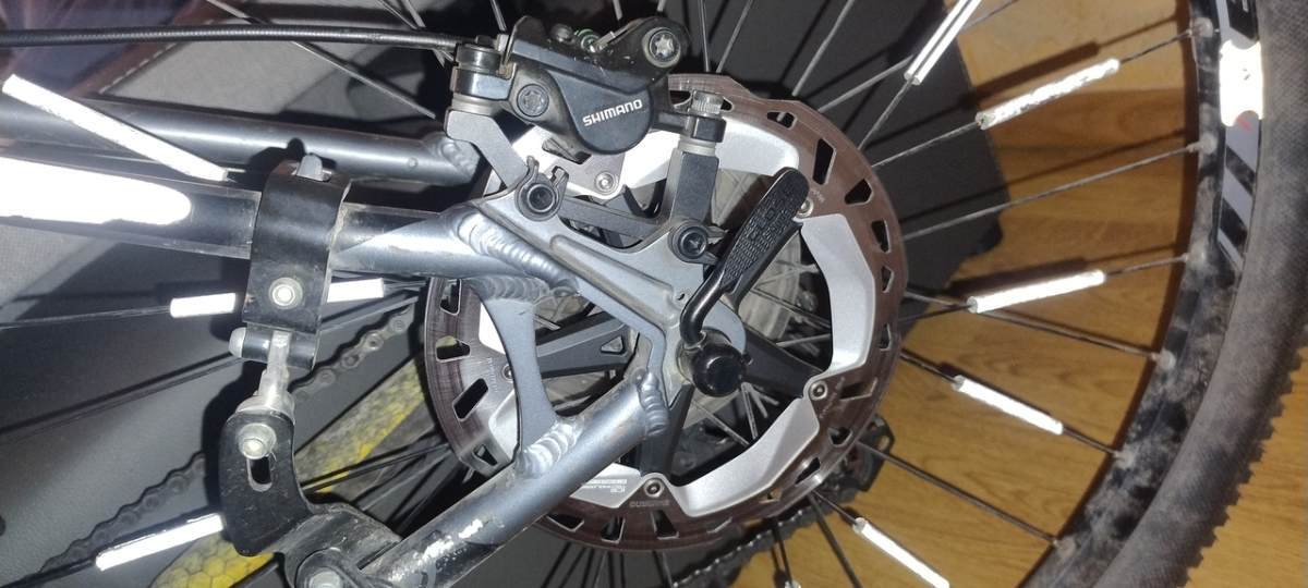

Witam, jestem nowy na forum aczkolwiek trochę już doświadczony. Ale przychodzę z prośbą o pomoc.

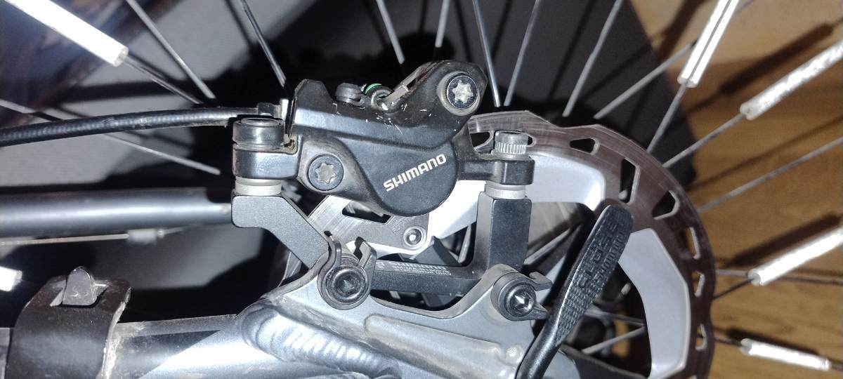

Mianowicie wymieniłem swoje stare tarcz rm-54 180 przód 160 tył na tarcze  RT-MT800 180 przód i tył. Zastosowałem adapter shimano 180mm ale gdy założyłem zacisk zaczął ocierać o pająk po wewnętrznej stronie. Zastosowałem podkładki dystansowe takie jak w hamulcu przednim, ale teraz nie mogę ustawić zacisku żeby nie szorował. Niby ustawię ale po pierwszym lub kilku hamowaniach znowu ociera. Co zrobiłem źle?? Czy zastosować inne podkładki a może inny adapter?? Pomóżcie. Zamontowane jak na foto:
Bo to tarcza na wąski klocek, a hamulec tak na oko na szeroki. Sprawdź tabele zgodności Shimano. Jest ostrzeżenie, że tańsze hamulce mt 200, 400, 500, bądą ocierać o pająk przy tarczach pod „wąskie” klocki. Zacisk idzie bezpośrednio na adapter. Albo hamulec z wyższej półki Shimano albo inna tarcza.
  • +1 pomógł 2
@Wojcio dzięki za podzielenie się wiedzą, wiem że zacisk idzie bezpośrednio na adapter, to takie moje druciarstwo. :D Jutro będę montował ten zestaw: https://allegro.pl/oferta/hamulec-p-t-shimano-br-bl-t6000-deore-komplet-13621138636 jeżeli jest tak jak mówisz to będzie ok. Poza tym po wczorajszej jeździe też zauważyłem, że ocieranie milknie po paru chwilach gdy nie używam hamulca. Czyżby tłoczek nie cofał się jak powinien? Pytam bo chcę te hamulce wykorzystać w rowerze bratanka.
