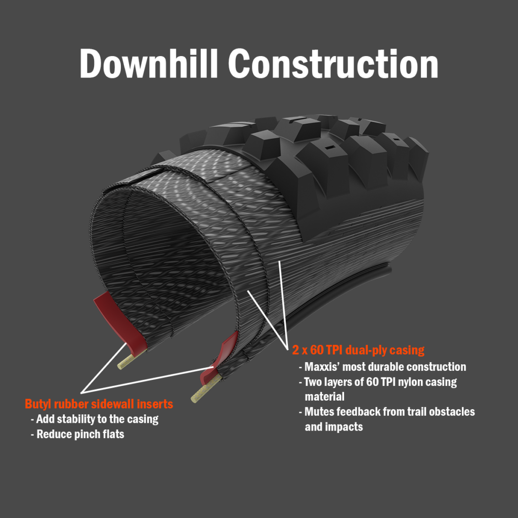

NerfMe Napisano 1 Kwietnia Udostępnij Napisano 1 Kwietnia Mi tam daleko do ekstremalnych zjazdow, więc ciężko doradzić, ale u mnie w terenowym rowerze mam Assegaia z przodu i Dissectora z tyłu. Jeśli DHR ma lepszą trakcję niż Dissector to będzie świetny wybór w trudny teren. Natomiast dissector nie jest oponą na błoto. Mi Assegai bardziej pasuje od DHF. Najbardziej pancerne są wedlug producenta Maxxisy z oplotem DH, więc do ekstremalnych warunków pewnie warto takie kupić. U mnie zwykle EXO tylko raz rozcialem, więc odprniejszych nie testowałem. Na bardziej terenowych Shwalbe nie jeździłem. Cytuj Odnośnik do komentarza Udostępnij na innych stronach More sharing options...

Tyfon79 Napisano 2 Kwietnia Udostępnij Napisano 2 Kwietnia (edytowane) Jak zdefiniować całosezonową jazdę gdzie trafić może się wszystko? Sedno sprawy to styl jazdy bo im większe prędkości tym większe wymagania dla opon. Jazda spokojniejsza, bardziej techniczna to i na szmacie da się z pół sezonu albo więcej zamknąć. Swoją drogą może mi ktoś wytłumaczyć dla jakiego klienta są choćby te Miniony w wersjach drutowych? Tanie to nie jest. To jest pod jakieś wkładki bez mleka, pasuje to w ogóle to obręczy TR czy o kij tu chodzi? Pytam całkowicie serio bo ja z dawnych czasów mam przeświadczenie, że raz drut powinien być pancerny ale przynajmniej dużo tańszy. Edytowane 2 Kwietnia przez Tyfon79 Cytuj Odnośnik do komentarza Udostępnij na innych stronach More sharing options...
Rumcajs. Napisano 2 Kwietnia Udostępnij Napisano 2 Kwietnia Generalnie DH Casing często występuje w drucie, z czego to wynika? Może drut lepiej trzyma w obręczy i jest mniejsze ryzyko wywinięcia się opony podczas mocnego pokonywania zakrętu. Drutowe Maxxisy (te do grawitacji) są TR a wkładka to dla mnie odrębny temat, bo jej zadaniem jest stabilizacja opony i zmniejszenie ryzyka wgniotki. Cytuj Odnośnik do komentarza Udostępnij na innych stronach More sharing options...
Tyfon79 Napisano 2 Kwietnia Udostępnij Napisano 2 Kwietnia (edytowane) @Rumcajs. no dobra kij z wkładką ale sprawa się tak ma, że wchodzę do znajomego sklepu rowerowego akurat po plecak i pytam z ciekawości o opony. No są Miniony i High Roller za nie małą kasę. Proszę o przyniesienie a ci mi dają sztywne druciane gdzie masz tylko chyba napis EXO ST. ST jak lukam to jakaś podadprzecietna miękka mieszanka z super przyczepnością. Tylko widok jak ci opona stoi dęba przyznam zbił mnie zupełnie z tropu i dlatego pytam na jakie to potencjalnie obręcze i czy w ogóle mleko podejdzie. Czy to po prostu nie jest tylko pod dętkę bo żadnych napisów TR nie uświadczysz. A jakikolwiek "znaczek" DH to mają i High Rollery a to po mojemu maksymalnie mocno trailowa opona jest. Edytowane 2 Kwietnia przez Tyfon79 Cytuj Odnośnik do komentarza Udostępnij na innych stronach More sharing options...
Rumcajs. Napisano 2 Kwietnia Udostępnij Napisano 2 Kwietnia @Tyfon79DH Casing to oplot ścianki bocznej, nie jakaś tam predyspozycja do jazdy DH czy Trail, w większości zastosowań amatorsko endurowych wystarczy oplot EXO+. Mieszanka gumy i wzór bieżnika to inna bajka. ST = Super Tracky i faktycznie to najmiększa mieszanka od Maxxisa, zawodnicy używają jej do startów, trwałość tych opon można liczyć w godzinach, ale podobno grip jest niesamowity. Cytuj Odnośnik do komentarza Udostępnij na innych stronach More sharing options...
