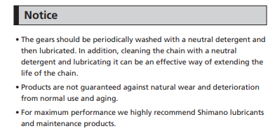

marcin_ostrów Napisano 2 Kwietnia Udostępnij Napisano 2 Kwietnia Hmm, jednak temat założony w niedzielę a nie poniedziałek A shimano pisze to Cytuj Odnośnik do komentarza Udostępnij na innych stronach More sharing options...

chudzinki Napisano 2 Kwietnia Udostępnij Napisano 2 Kwietnia Tutaj nikt, łącznie z Shimano, nie zawraca sobie głowy instrukcją producenta odnośnie serwisowania łańcucha 😀... Proszę instrukcję do przykładowego 12-rzędowego łańcucha - rozwiń na dole instrukcje https://bike.shimano.com/pl-PL/product/component/deore-xt-m8100/CN-M8100.html Cytuj Odnośnik do komentarza Udostępnij na innych stronach More sharing options...
miki11 Napisano 2 Kwietnia Autor Udostępnij Napisano 2 Kwietnia Ok, do tej jednostronicowej z kilkoma zdaniami na temat dotarłem już wcześniej. Dziękuję za Wasze głosy, ze swojej strony temat zamykam. Cytuj Odnośnik do komentarza Udostępnij na innych stronach More sharing options...
