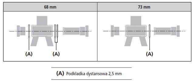

kurczepieczone Napisano 30 Marca Udostępnij Napisano 30 Marca (edytowane) Cześć, mam taki suport Shimano BB-RS500 1.37x24 ROAD (https://rowerek.pl/product-pol-9821-Miski-suportu-Shimano-BB-RS500-BSA-Hollowtech-II.html) i do tego chciałam zamontować korbę Shimano CUES FC-U4010 9/10s korba 46-30T 170mm (https://bikecenter.pl/p117564,shimano-cues-fc-u4010-9-10s-korba-46-30t-z-oslona-170mm-trekking.html). Wszystko zamontowane jest na ramie Tribana 540 2017 (składak do komfortowych dojazdów do pracy ).Po zmontowaniu wszystkiego zostaje mi przerwa 7,56mm miedzy suportem a częścią korby z zębatkami. Jest to korba która ma oś przymocowaną do lewego ramienia a nie tak jak w większości do prawego. Zatyczka korby wkręca się normalnie wydaje się do końca, natomiast niepokoi mnie ta przerwa. Chciałabym się Państwa bardziej doświadczonych poradzić czy można coś z tym zrobić? Dać podkładki? Nigdy do tej pory z hollowtech nie miałam takich problemów. Będę bardzo wdzięczna za każdą pomoc. Pozdrawiam serdecznie Edytowane 30 Marca przez kurczepieczone Cytuj Odnośnik do komentarza Udostępnij na innych stronach More sharing options...
uzurpator Napisano 30 Marca Udostępnij Napisano 30 Marca Mufa 68mm? Bo trochę brakuje tu podkładek. Jakichś 3szt, jeżeli się to nie zmieniło. Jest w manualu do korby. Cytuj Odnośnik do komentarza Udostępnij na innych stronach More sharing options...
kurczepieczone Napisano 30 Marca Autor Udostępnij Napisano 30 Marca (edytowane) Aaa ok bo ja kupiłam frameset z suportem już zamonotwanym. To dzięki za informację Czyli tak jak myslalam trzeba by tu podkładki, a zwyczajowo się je daje po obu stronach żeby jakoś wyrównać korbę czy tylko po stronie napędowej? Edytowane 30 Marca przez kurczepieczone Cytuj Odnośnik do komentarza Udostępnij na innych stronach More sharing options...
cervandes Napisano 30 Marca Udostępnij Napisano 30 Marca (edytowane) Daje się ZGODNIE Z INSTRUKCJĄ. Obstawiam dwie po stronie napędowej, jedna po przeciwnej. Edytowane 30 Marca przez cervandes 1 Cytuj Odnośnik do komentarza Udostępnij na innych stronach More sharing options...

tobo Napisano 31 Marca Udostępnij Napisano 31 Marca Korba cues jest z grup "okołogórskich" a suport masz szosowy. Oprócz tego że musisz wrzucić podkładki musisz wymienić tuleję która łączy obie miski jeśli chcesz zachować jakąś formę szczelności układu. Cytuj Odnośnik do komentarza Udostępnij na innych stronach More sharing options...
