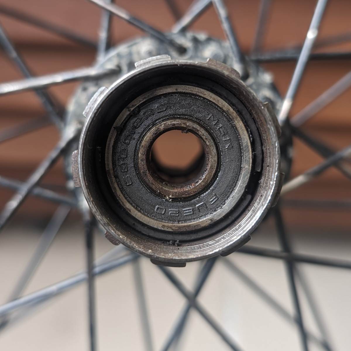

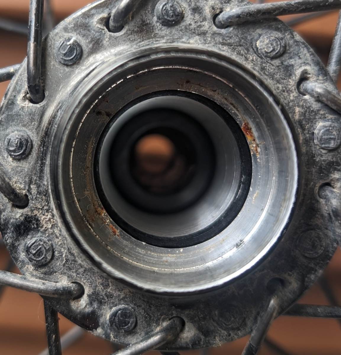

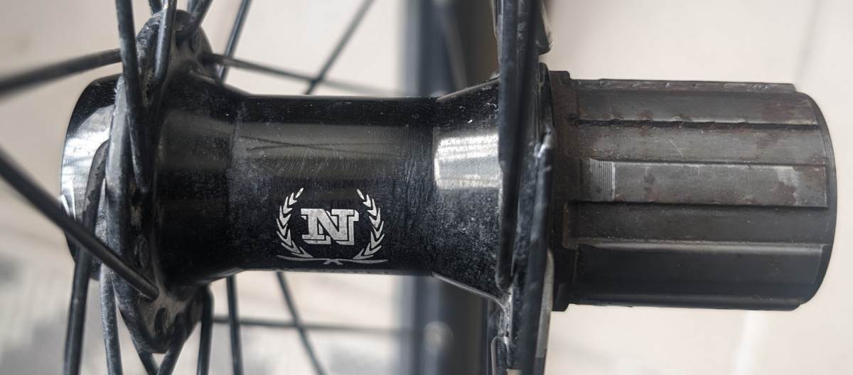

Mam prośbę o pomoc. Rozsypał mi się napęd - bębenek kręci się w obydwie strony. Piasta Novatec, bębenek nie wiem jakiej firmy, na łożyskach maszynowych. Postanowiłem zajrzeć do środka. Co umiałem, zdemontowałem. Wybiłem z jednej strony łożysko i wyciągnąłem QR. Nie wiem, jak ściągnąć bębenek. Nie znalazłem podobnego przypadku po zdjęciach innych użytkowników, więc postanowiłem wrzucić swojego pacjenta. Może ktoś podpowie, jak dalej to demontować?

Na ostatnim zdjęciu między łożyskiem a korpusem bębenka widać nakrętkę z dwoma nacięciami - prawdopodobnie musisz ją wykręcić.
Prawdopodobnie takim narzędziem: https://bitul.pl/pl/p/KLUCZ-DO-BEBENKA-SH HB081-/174
Równie dobrze może jednak być to być pierścień segera... wtedy ściągasz to szczypcami do pierścieni wewnętrznych.

Taaa, jak już odkręcisz ten pierścień z dwoma nacięciami to zejdzie zewnętrzny korpus bębenka ale zostanie jego wewnętrzna część na piaście i wysypią się wszystkie kuleczki z łożysk wewnętrznych bębenka. Ten bębenek odkręca się imbusem, od drugiej strony jak zajrzysz do środka to powinno być widać nacięcia na klucz.
Ale skoro bębenek kręci się w obie strony to znaczy że zapadki się rozsypały. Wydłubać to ostanie łożysko, odkręcić ten pierścień z nacięciami, wysypać zawartość bębenka, uszkodzone zapadki wymienić na nowe, pewnie na Allegro kupisz za kilka złotych, wyczyścić wszystko i nasmarować w środku, złożyć do kupy i cieszyć się z jazdy.

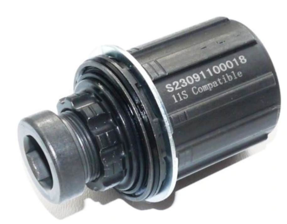

A tutaj masz link na Allegro do bębenka do tej piasty.
https://allegro.pl/oferta/novatec-tsbt-bebenek-piasty-d472tsbt-f362tsbt-13238454605

Dziękuję Wam za podpowiedzi i linki. Tak jak napisaliście - od strony napędu są wcięcia na klucz i jak przyjrzałem się dokładniej od drugiej stronie wnętrzu piasty, to tam jest gniazdo na imbusa.
Problem rozwiązany, możemy zamknąć ten temat.
